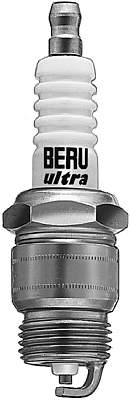

А что это за форкамерные? Нет, тут такие не пойдут, тут надо ижекторные :-D
Я все понимаю,смешло,но я не лапух поверте...просто с двухтактными не сталкивался двигателями.
хочу попробывать.
а себе уже взял

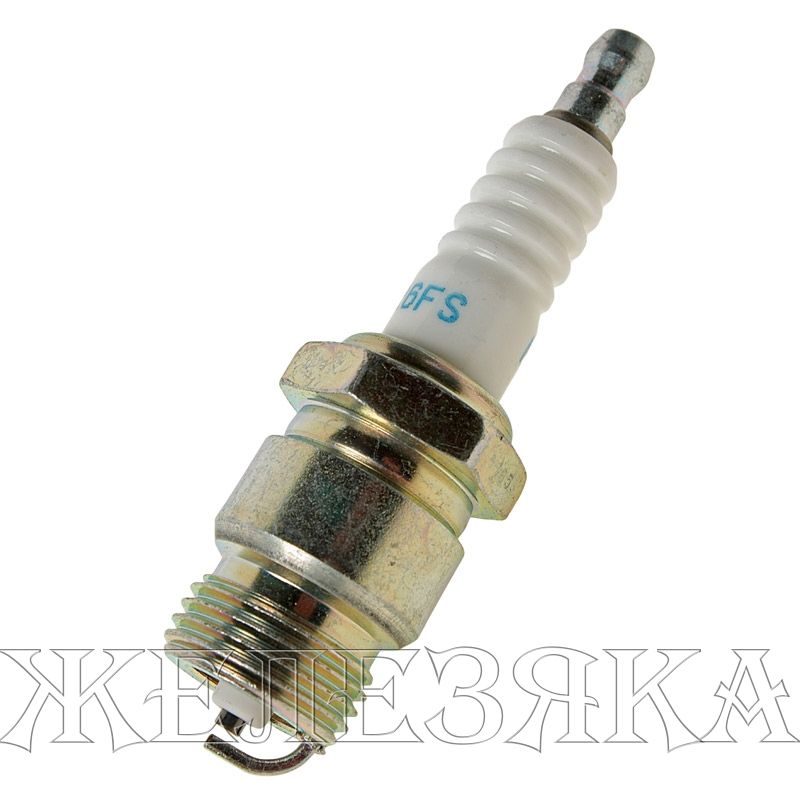

ngk BR6FS
Если зажигание не батарейное, то на свече с резистором будет слабая искра...

я себе еще заказал на всяк пожарный
wr5ac
теперь аж три разных к-кт
форкамерные ,приедут посмотрим
wr5ac и BR6FS
буду пробывать,как полностью отреставрирую как новый,потом может будет выезд или поставлю просто стоять как украшение))))

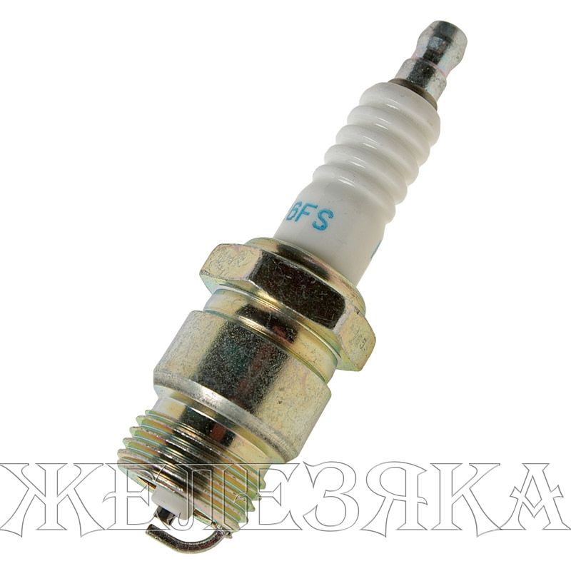

Тут проблем нет, но свечи BR6... по калильному числу маловаты для Вихря :yes: смотри таблицу. Хотя расстраивать не буду на А17 Вихрь ходит и не плохо :yes:
интересно, а почему на импортных малосилках 5,8,9.9 и вроде даже на ямахе 2 стоят NGK B7HS ? А у нас на ветерке А-11
Володь свечи ведь калильным числом определяют степень детонации.... Дальше продолжать не буду сам наверно догадался....Степень сжатия, октановое число бензина, объем камеры сгорания......
Всё понял, спасибо! :good:

Alek00077 сказал(а):
ладно,заказал еще одни....
B7HS-10
уговорили....будем прбывать
Сам такие на Вихре-25 использую. :good:

по свечам сломано много копий в сражениях за правду.
Для себя на Вихре применяю такую формулу: Вода холодная - верхний цилиндв NGK B6HS, нижний цилиндр NGK B7HS
Вода теплая - верхний цилиндв NGK B7HS, нижний цилиндр NGK B8HS
Свечи без внутреннего сопротивления, колпачков нет, на радиопомехи пох.
