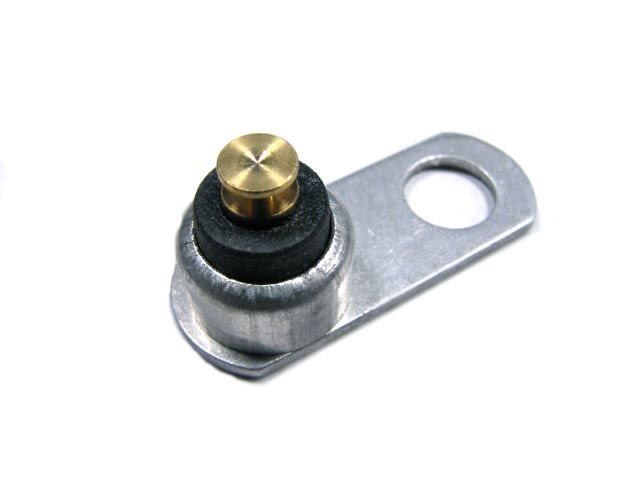

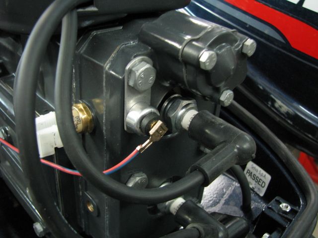

ездил сейчас к кулибину он посоветовал если подключать от ваз06 то надо пластину алюминевую или медную в ней нарезать резьбу под датчик и эту пластину с датчиком прикрутить ,вопрос куда лучше??

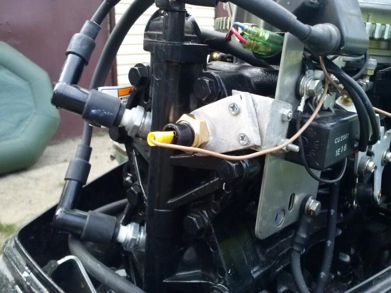

3 913
Наверное твой знакомый имел ввиду вот такой вариант крепления датчика. То есть на головку блока........Думаю есть смысл просто приобрести в магазине стандартный комплект для ПЛМ и установить, не изобретая велосипед из жигулевского электрооборудования. Ну, или воспользоваться идеей!

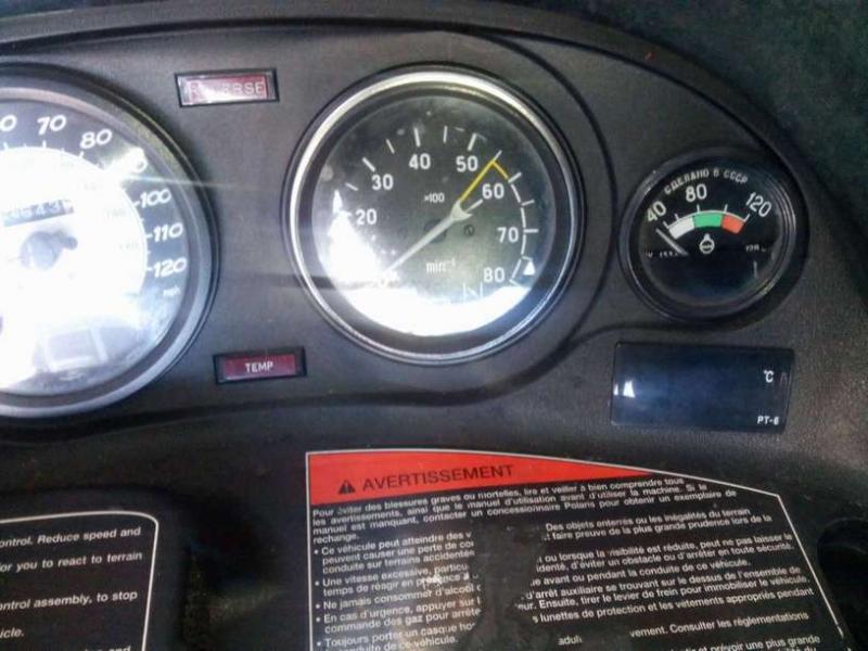

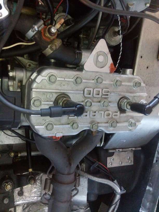

На снегоход водянку поставил вот такой датчик и прибор.По моему можно и на моторе это применить.Под датчик всего засверлился на 5 мм,и посадил на герметик Провод от датчика можно нарастить если не хватит по длине.Прибор работает от 12 вольт что от переменки что от постоянки. Вот фото датчика в блоке

3 913
олег555 сказал(а):
приобрести в магазине стандартный комплект для ПЛМ и установить ........... что за комплект???
Комплект на фотографиях что я разместил в сообщении. То есть датчик и прибор!

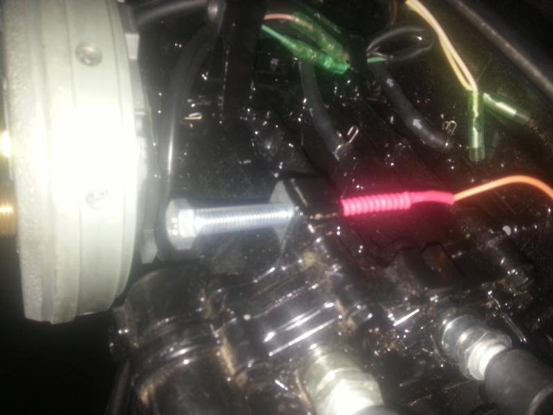

ну вроде получилось работает ,присобачил как мог, надо ещё поставить регулятор напряжения,а то на полном постоянно 16в,

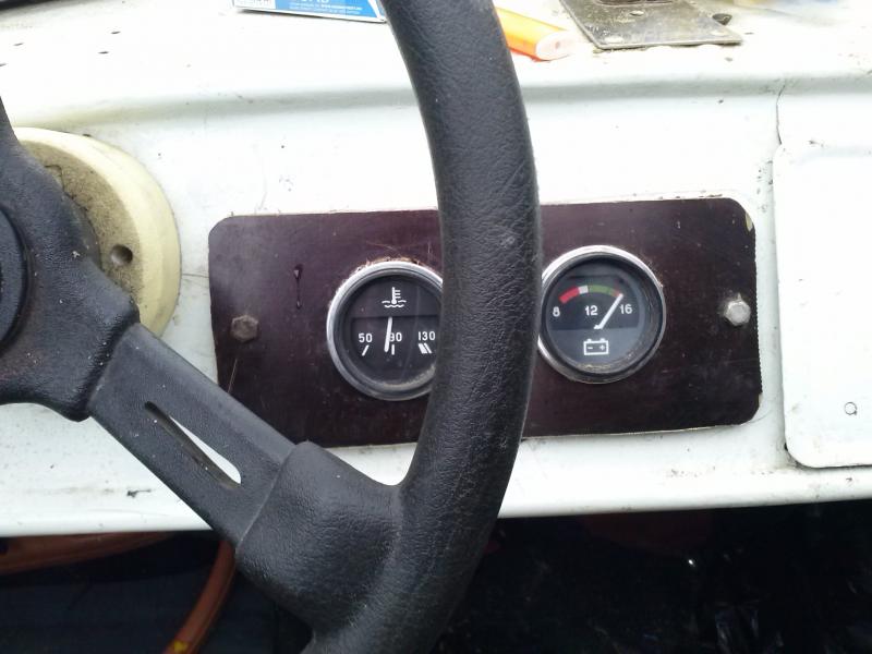

Бородатый
30.09.2016
Димка
Nissamaran 360 tornado
Nissan Marine 9.8
Приветствую! Я тоже заморочился с этим датчиком температуры... т.к. штатно на NM 8.9B ничего нет, пришлось перерыть кучу инфы.. не нашёл ничего лучше, чем взять датчик от жигулей! Далее я его распилил, достал оттуда таблетку и пружину. К пружине припаял провод и убрал всё это в термоусадку. На моторе, сбоку, есть два уха с резьбой м8, которые для крепления стартера. Снизу вкрутил термоусадку с внутренностями, а сверху, чтобы был контакт с массой, поджал болтом заточеным под конус! На воде проверял, постоянный показатель 65-70 градусов цельсия. Если резко заглушить мотор с полного газа, то стелка поднимается до 80-85 градусов! Т.е. контролировать резкое увеличение температуры можно!
