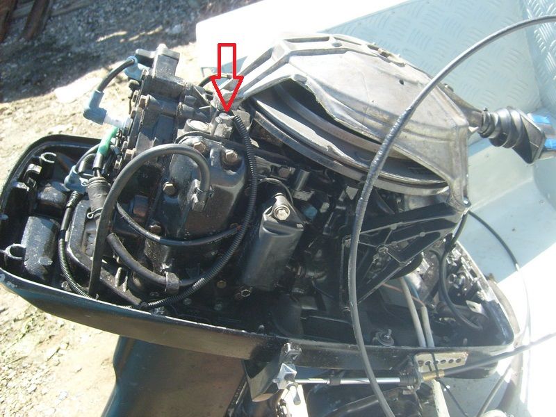

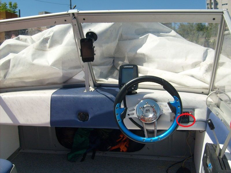

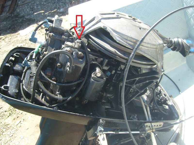

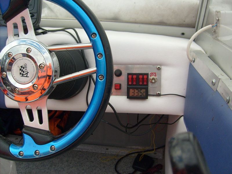

Ехал я тут недавно отдыхать, за полчаса хода раза четыре бегал смотреть идет ли вода. И решил приспособить "кетайский" электронный градусник для индикации температуры двигателя (валялся дома без дела, купленный на еБау за 60 рублей).
И вот результат:

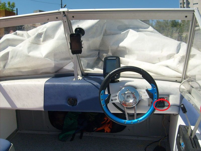

Здесь индикатор лучше видно...

Лёш, у меня другой маленко, но похожий. Термопара холодной сваркой на головку приклеена. Температуру показывает 80-87 градусов. Где то было здесь уже.

Такой пытался ставить, на работающем моторе не показывал. Видать сбоил от системы зажигания, хотя провода стоят от машины с распределеным сопротивлением и колпачки с резистором.

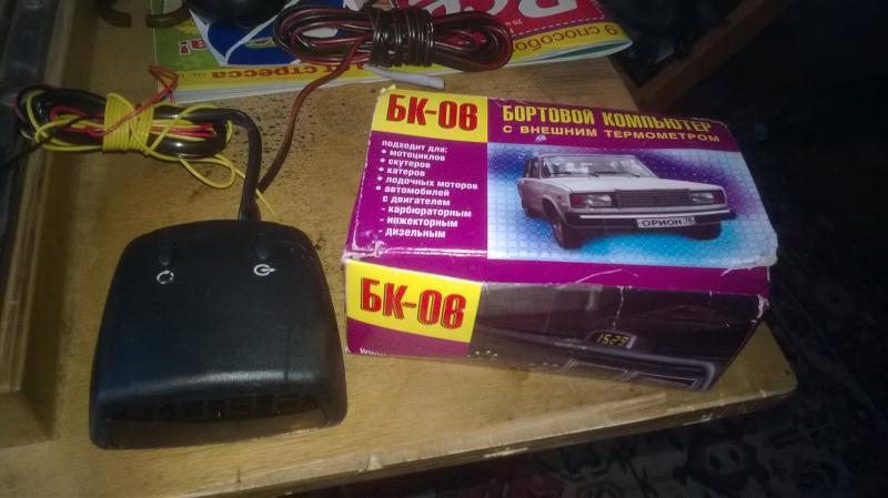

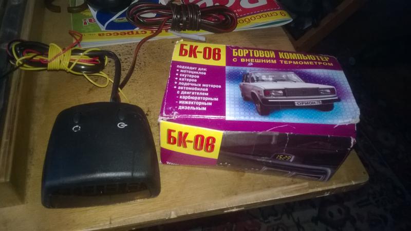

Я себе вот такой купил. Температура, обороты, напряжение, моточасы и т.д. http://www.orionspb.ru/comp/161/ На моторе в бочке попробовал, все показывает. Видеотчет на форуме есть.

такой вопрос автору темы - тоже не раз задумывался об установке подобного датчика,но не могу найти с длинным проводом на термопаре(((Как решили этот вопрос?Опасаюсь,что если просто нарастить провод,из за возросшего сопротивления будет очень сильно искажать температуру(((
Andrey64
Свой
09.03.2012
680
Suzuki DT50
Я по поводу наращивания провода советовался с КИПовским инженером, тот говорит ничего страшного - температура "уйдет" десятки на две максимум.

В субботу проверил градусник на работоспособность - оно работает. Когда траву намотал, температурка вверх пошла :)
