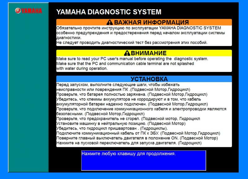

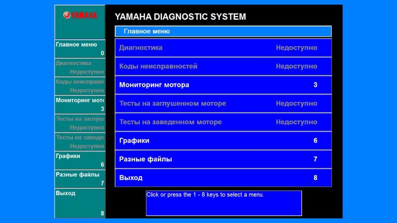

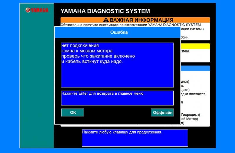

Makariy
15.02.2017
Волжск
Обь-М
Yamaha F50HETL
  • 47,8 КБ Просмотры: 1 326
zausenec
24.01.2017
Миллерово
Bester 480 open
Yamaha F 60 CETL
Kep
11.03.2015
1 509
218
Нептун 470 open
Yamaha 60 CETL
Вот вот и мне интересно.
Makariy
15.02.2017
Волжск
Обь-М
Yamaha F50HETL
zausenec сказал(а):
Как удалось русифицировать или это лицензия?
нет не лицензия, переводил сам
открываете файл YDIS.Msg текстовым редактором и вперед!!!
  • 101 КБ Просмотры: 1 333
  • 51,4 КБ Просмотры: 1 305
