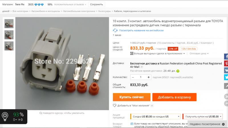

Кстати о фишках. Вот нарыл у китайцев на АлиЭкспрессе, правда только партиями. Минимальную партию нашёл только по 10штук. Может кому нужно.
У меня есть, но людям очень нужно, меня часто спрашивают. Копал копал на Али так и не смог найти по картинке, если не трудно можно ссылку :) .

Пожалуйста: https://ru.aliexpress.com/item/10Sets-3 ... 0.0.ik4rDj

Спасибо за ссылку, там рядом еще одна 5шт по 100р
http://s.aliexpress.com/3mmuAvQN
