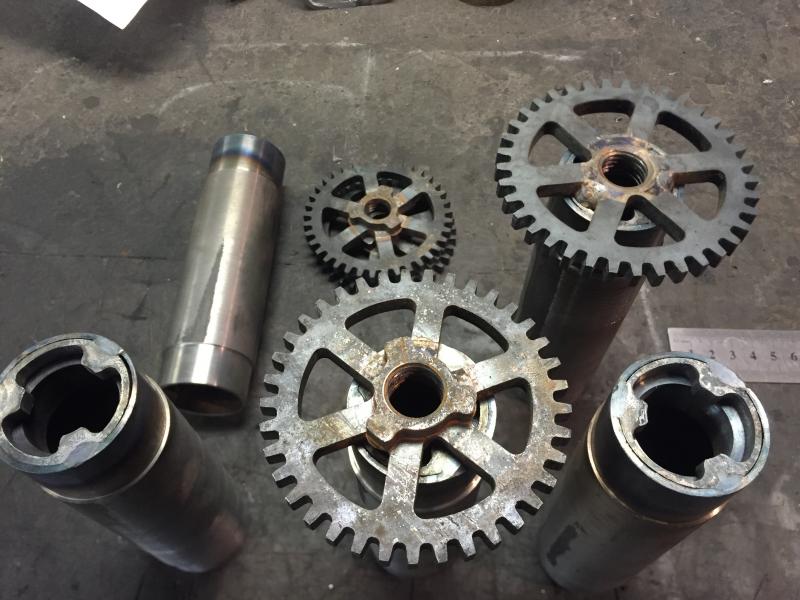

для лебёдки 2 ступеней много, а скорость маловата получается, одну ступень надо. А коммерческий вариант из стеклоочистителя тупиковый путь , если ему ещё редуктор добавить очень медленно будет, а так оставить - всё таки слабоват.

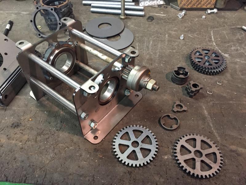

Две ступени дают общее передаточное 25. Скорость вращения шпульки при этом 120 об/мин.
Значит при пустой шпульке скорость поднятия якоря будет примерно 15 м/мин, а при полной шпульке 30 м/мин.
Я предполагаю, что вполне достаточно :)
Сейчас начал технологическую сборку пяти лебедок, чтобы отработать весь процесс изготовления и сборки, а также получения нужного результата.
Эта лебедка, в будущем будет комплектоваться простой "трещеткой" на подъем, при этом её можно будет использовать как легкую таль в гараже.

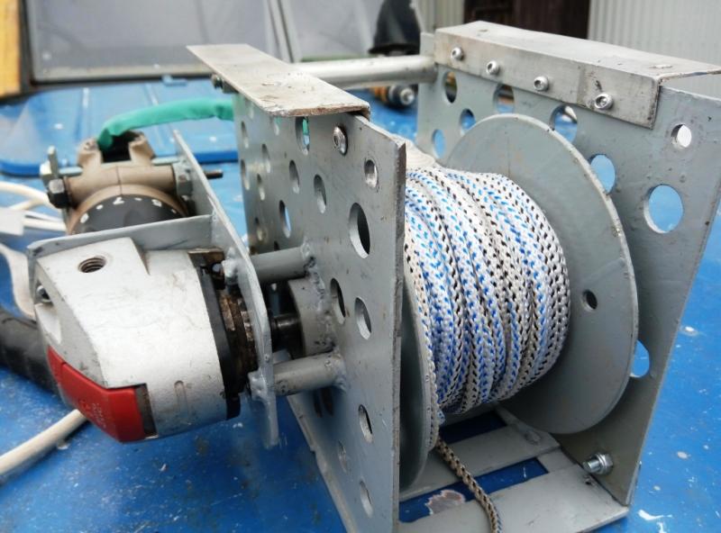

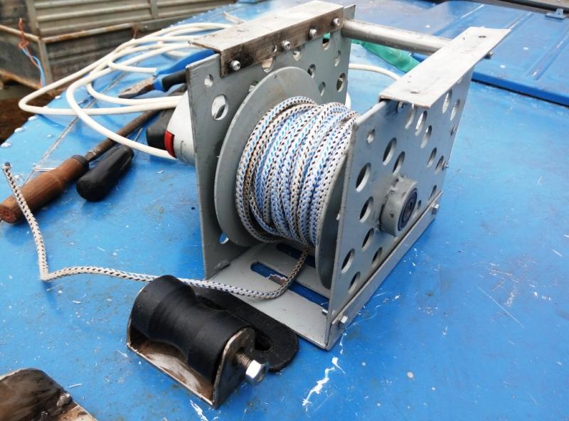

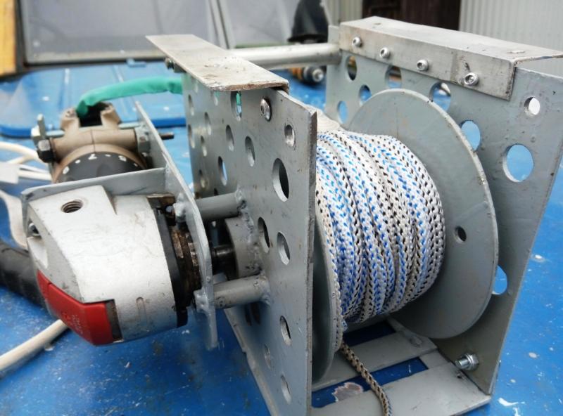

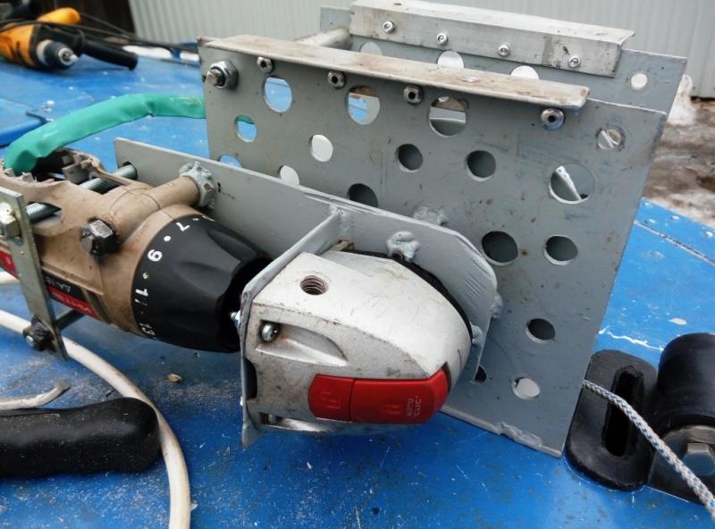

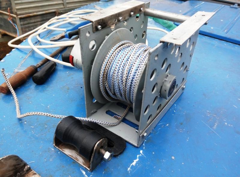

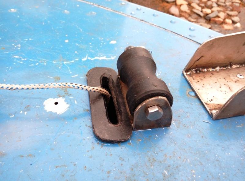

Поскольку тема называется САМОДЕЛЬНЫЕ лебёдки, то выложу свой результат. В качестве донора был взят шуруповёрт с убитыми аккумуляторами и угловой редуктор от сгоревшей болгарки. Сброс не предусмотрен, но задача сделать его и не ставилась. Барабан стоит на подшипниках.Якорюсь на глубинах 2-6 м , редко 7-9м. Может на следующий год сделаю. Поскольку установка планировалась под палубу пришлось сделать девайс для подборки точек сверления.
Установлен на лодке.

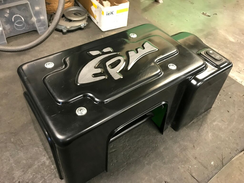

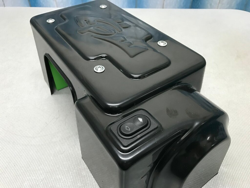

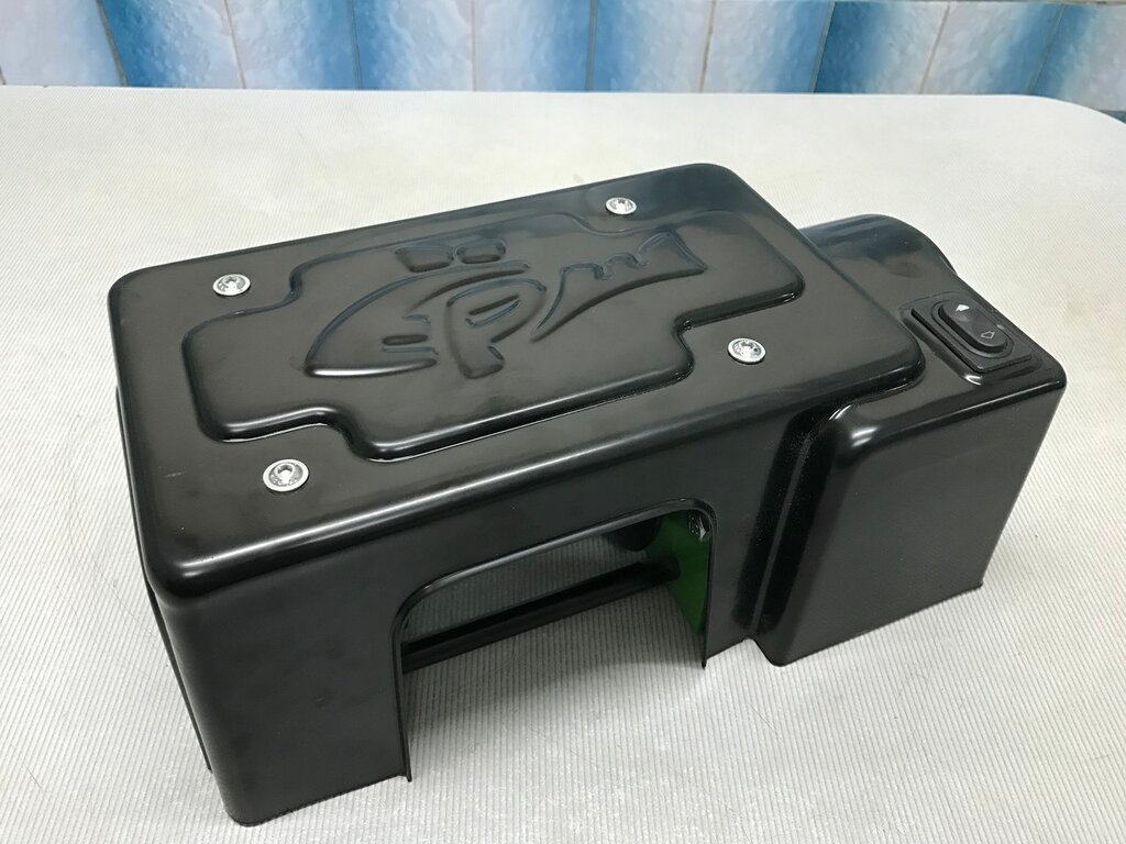

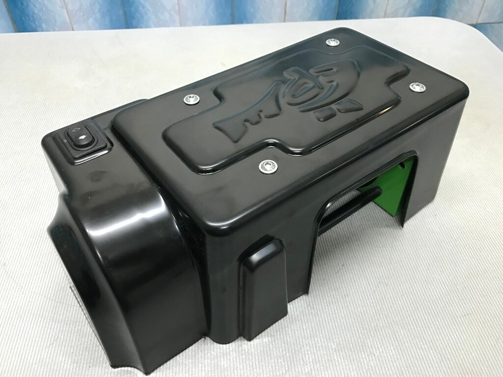

Да Китай много вещей делает хороших, особенно когда уже освоено для других брендов.
По шумности я думал у меня самая шумная, а но нет оказывается и эти тоже шумят :)

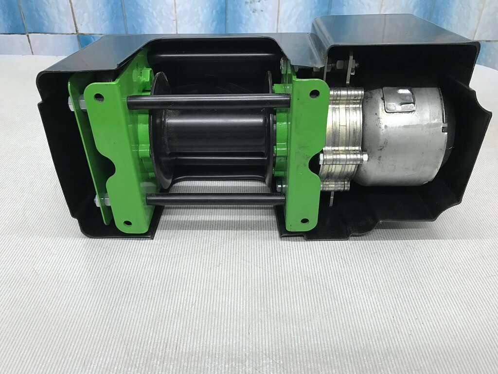

Я свою тоже доделал, изготовил пластиковый корпус и установил кнопку на него, внутри автомобильные реле.
Так же есть вариант с выносной кнопкой и с дистанционного пульта :)
А вот с тросом пока ни чего не решил, расчетно делалась под трос Ф5 мм.

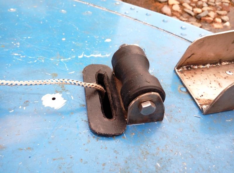

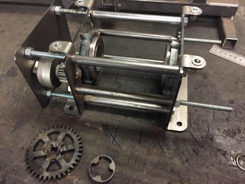

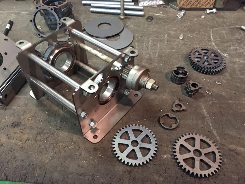

Хорошая тема.Путем долгих исканий приобрел себе sea-pro 45 с автосбросом,о чём потом я пожалел...но это был не плохой опыт.После двух рыбалок,я ее демонтировал с лодки...ибо шум который она издавала был слышен наверно на Луне:D.Рыба,покидала место рыбалки.Страшно стало за свою жизнь,так как рыбаки,которые рыбачили не подалеку, думал меня утопят вместе с мой лебедкой:mad::crazy:.Си про,было жалко выкидывать,и я решил ее модернизировать.Посидел в интернете...посмотрел,что люди шаманят.Вообщем получилось супер!Все сделал,без токарки, подручными запчастями в гараже.Сезон отходил,без нареканий. Вообщем,кому интересно, смотрите.Будут вопросы, задавайте,с удовольствием отвечу!

Привет земляк!!)) Вопросов по лебедке куча. Тоже хочу себе сделать. Самый главный вопрос - где брал мотор редуктор? На Али цены на него не гуманные. Сколько оборотов на валу? Свободный сброс через червяк делал?... ну и еще пол сотни вопросов будет ;)
Apdrive
17.11.2021
19
Котово
Ока 4
Yamaha F25A
Привет! Редуктор брал отдельно,мотор отдельно.Пришлось немного доробатывать.по ценнику около 7 т.р. иначе ни как.Автосброс свободный,червяк не задействован.Шпулю можно сделать меньше.Да и вообще хочу ей сделать апргейд)).Хотя эта версия отлично зарекомендовала себя))
Bertran
04.04.2013
221
Волжанка 46
Я50
А где редуктор и мотор брал? Редуктор NMRV 030, или 040? Сколько оборотов на шпуле?
Как с тобой как можно связаться пообщаться?
Apdrive
17.11.2021
19
Котово
Ока 4
Yamaha F25A
Редуктор основной и малый ,мотор брал на Алишке.Оборотов на шпуле 1:1один оборот в секунду.30 м прмерно (с якорем 7кг) 3 мин...поднимет.
Apdrive
17.11.2021
19
Котово
Ока 4
Yamaha F25A
Редуктор 030.Но я бы поставил 1:100...но думаю надо мощней мотор.С больших глубин,3 мин долго...))
