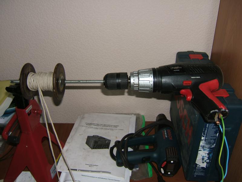

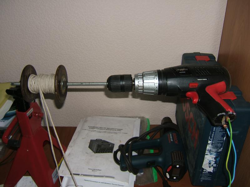

Почитал я тут про даунригеры и якорные лебедки и на вскидку решил поставить эксперимент... Имеем мощный шуруповерт KingStone с умершим аккумом и катушку текстолитовую из под обмоточного провода времен глухого застоя.На сайтеhttp://www.promkabel.su/calc/baraban?l=75&dh=63&dsh=35&d=1%2C8&go=1 калькулятор посчитал ,что троса 2 мм нержи при заполнении пол катухи-38 м-мне за глаза... Зажал катуху на шпильке 10 мм,намотал для пробы стропу парашютную(у мну энтого добра много) и вот Вам результат-легко поднимает(и опускает)груз(редуктор-53,5 кг).Осталось это все оформить красиво в металле,уйти от консоли на опорные подшипники и дополнить систему автотормозом на основе втягивающего стартера и дискового тормоза от велика...опускается в этом случае сменой полярности привода.(Очень энергично!) Что то фоты не грузятся...

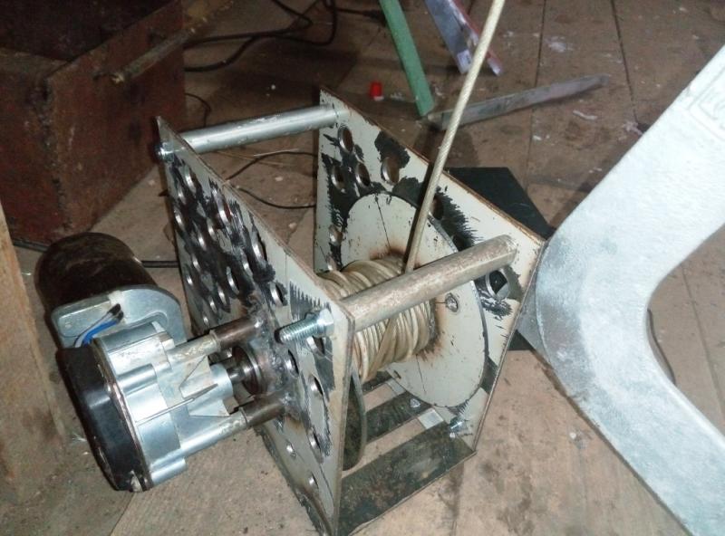

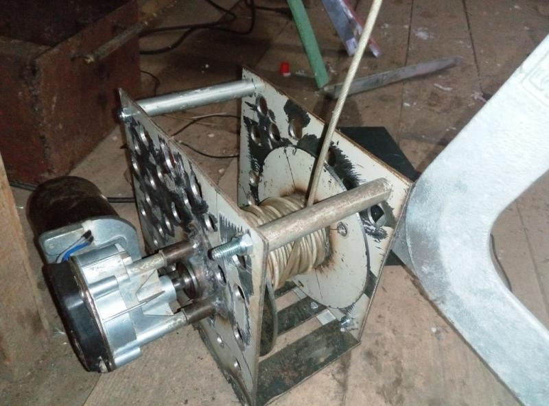

Вобщем месяц мучений и получилась лебедка, фото поже. Моторчик от дворников фольксвагена, все остальное, точеное на станке купил только подшипники. Сейчас делаю роульс, с подьемной планкой, штобы помагала при сбросе якоря.

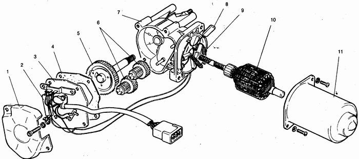

Разматываться ничего не будет , в стеклоочистителе стоит " червячный редуктор ".
Фиксатор никакой не нужен .
Увеличишь скорость - уменьшишь грузоподъёмность . ( скорость подъёма легло увеличивается увеличением диаметра катушки , но при этом резко теряется грузоподъёмность .)
Стеклоочиститель - не лучший вариант , точнее , тот же эффект получите при применении стеклоподъёмника , только меньше ампер он будет потреблять , будет гораздо легче и менее габаритным .

"Дворник " имеет больший крутящий момент , по сравнению со стеклоподъёмником , но он имеет скорость вращения выходного вала в два с лишним раза меньшую чем у стеклопод.
Если мы выравним скорость вращения выходных валов этих моторедукторов за счёт подбора диаметра катушек ( на что трос будет наматываться ) , то мы поимеем практически одинаковый крутящий момент у обоих моторедукторов .
Ну вот простыми словами ...
Я делал и на том и на другом моторедукторе ( дворник Ваз 2108 и стеклоподъёмник Ваз 2123 это самые мощные из доступных ) , груз в 3,5 - 4 кг они поднимают вяло - для якорной лебёдки и почти с одинаковой скоростью . С той только разницей , что дворник потребляет 9а , а стеклопод. - 5а.

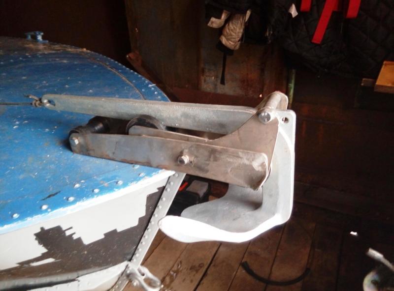

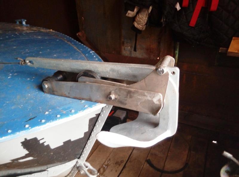

P.S. Сегодня закончил ваять роульс с качающимся роликом для якоря Брюса и нержавейки. Пока в 300 р обошёлся.

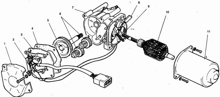

Разматывается , не держит червяк, хотя возможно вопрос уже в поизношенном - брал б/у.
Он у вас не поизношенный , а убитый насмерть . Червяк даже в принципе не должен раскручиваться .

Они не изношен, раскручивался пока не снял одну из шестерён №6, таскает якорь 5 кГ. Выбран потому , что из отечественных редукторов самый быстрый. И мощный. 08 у меня тоже есть , он не разматывается под любой нагрузкой но медленнее и якорь 5 кГ поднимает ощутимо тяжелее 2110. А 2110 по весом 5 кГ не разматывается, , он начинает раскручиваться при нагрузке 15-25 кГ.

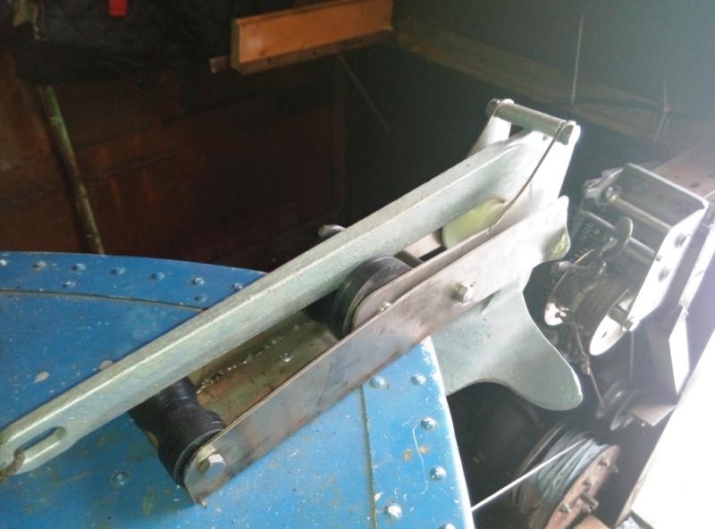

Я пока первый раз взялся за тему якорной лебедки. Зимой мной был спроектирован и изготовлен электробур ЁРШ, а летом решил его использовать как якорную лебедку :)
Для этого сделал шпульку для троса и механизм для свободного сброса...
Вот что получилось на испытаниях:

Мы с вами Фёдор на руфишинге общались, для лебёдки 2 ступеней много, а скорость маловата получается, одну ступень надо. А коммерческий вариант из стеклоочистителя тупиковый путь , если ему ещё редуктор добавить очень медленно будет, а так оставить - всё таки слабоват.

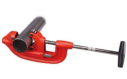

Как отрезать ровно трубу для барабана лебедки ?
Труборезом
У любого сантехника есть ;)
3 907
Труборезом
А если нет трубореза можно вспомнить уроки труда и взять обычную полоску плотной бумаги очертив по ней полосу по диаметру, а дальше любой режущий инструмент пусть вступает в дело.
Тогда уж стальную линейку - меньше косяков... правда при рЕзке они всё равно будут :D
