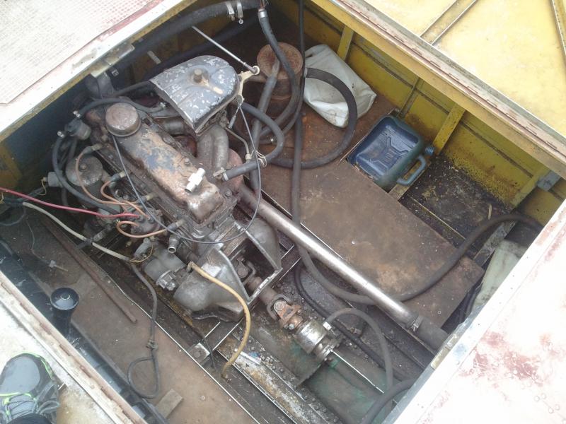

Добрый день. Подскажите, кто знает. Вольво пента 4.3 литра 2001 год бензин, не нагревается двигатель, какая рабочая температура должна быть? охлаждение одноконтурное. термостат менял. Вода на реке холодная, градусов 10. Стрелка не доходит до первого деления, датчик рабочий, двигатель на ощупь еле теплый.

еле теплый слабовато что то.под головкой с прокладкой все нормально может где лишнее отверстие мимо термостата есть?
Или просто термостат(если он есть) завис в положении "открыто" :pardon:

Ищи от куда поступает холодная вода минуя термостат.

К термостату подходят два шланга,один с каленвала,другой с распред.Если давление воды с низу больше, то термостат может приоткрываться,так как пружина на нем слабая,а температуру я смотрю на блоке,на коллектора вода идет напрямую,забортная.Давление мереть можно в пробке над термостатом,но дальше что,он и на холостых градусов до 40 не доходит. Поэтому и спрашиваю может кто реально знает проблему.

Нужно снять термостат и проверить его на самом примитивном стенде с термометром. Если работает нормально, то ищи, где напрямую идет вода минуя термостат. Если не держит температуру, значит пружина слабая (или что другое в зависимости от его устройства).

Термостат поставил новый,проверял работает и старый работает.Температура срабатывания немного отличается ,но это градуса три ,пять.Дальше,вода 16 градусов.Термостат снимал сто раз, закрыт,песка грязи,резины от крыльчатки нет.Кольцо само собой в порядке.На холостых, на новом термостате,доходит до первого деления максимум,потом харчу и темп падает.Мерил темп пистолетом,на двух тысячах,картер 35,блок еле 25,патрубок с крыльчатки на термостат 16-18,а толстый чуть теплее 24 примерно.Коллектора как и бывает один чуть теплей другого,примерно 28 градусов.В блоке есть посадочное место для термостата под этой балдой где стоит наш,но это мотор автомобильный поэтому я понимаю второй там не должен стоять.

Если у тебя раздельное охл.коллектор-рейзер то ищи в прокпадке между ними

Андрей, а раньше прогревался или только начали эксплуатацию с этим двиглом. У меня та же проблема, а вариант ее решения только один - т.к. схема одноконтурная, то нужно сократить подачу забортной воды, например в шланг подачи врезать шаровой кран. У меня раз подзабилась система песочком и так удачно, что держал 75-80 градусов. Теперь я просто зажимом шланг поджимаю и температура держится в районе 70 градусов.
ИМХО от греха подальше лучше всётаки "поджимать" краном выход, а не вход :yes:

Выход зажимать бесполезно, в таком случае перекрывается только контрольный сброс, а вся водица сбрасывается через выпускной коллектор - выхлоп и температура как была 40, так 40 и осталась. У меня и кран стоит на сбросе, так его можно полностью закрыть - ничего не изменится, только струйка за борт исчезнет.

Самый простой вариант решить вопрос, разобраться в схеме охлаждения,выкладывай схему и вопрос обсудим :yes: хотя думаю со схемой сам решишь где поджать циркуляцию а где добавить :yes: :good:

Уменьшать поток воды из двигателя нет смысла: увеличится давление воды, а ее количество все равно пройдет больше, чем надо. Ткаков закон гидродинамики. А если сильно перекрывать, то будет сильная перегрузка крыльчатки. Поэтому, если перекрывать, то только уменьшать входное заборное отверстие (то есть в любом удобном месте до насоса: всасывающий трубопровод. Например, в заборной сетке ). Можно поставить термостат, расчитанный на другие, нужные тебе, параметры. Я не исключаю также возможность конструкции твоего двигателя только для работы в условиях теплой воды: тропическое исполнение, и такой же термостат.

А воздушные пробки не появятся, если забор воды прикрывать? До верха блока вода не дойдёт. Насколько я знаю, прикрывают именно выход воды, да, увеличится давление, ну и пусть.
И незачем перекрывать контрольный сброс, надо именно перекрыть общий выход воды. А контрольку в глушитель вывести.
Рисуй схему охлаждения.
