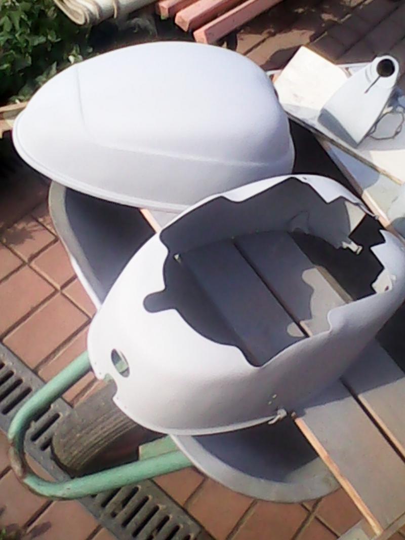

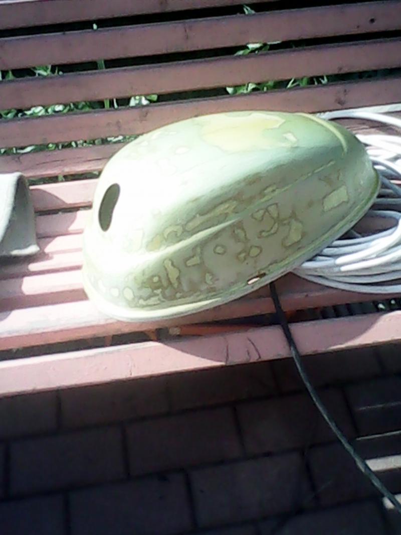

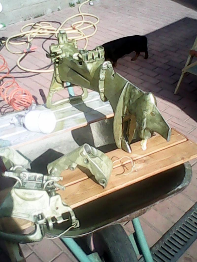

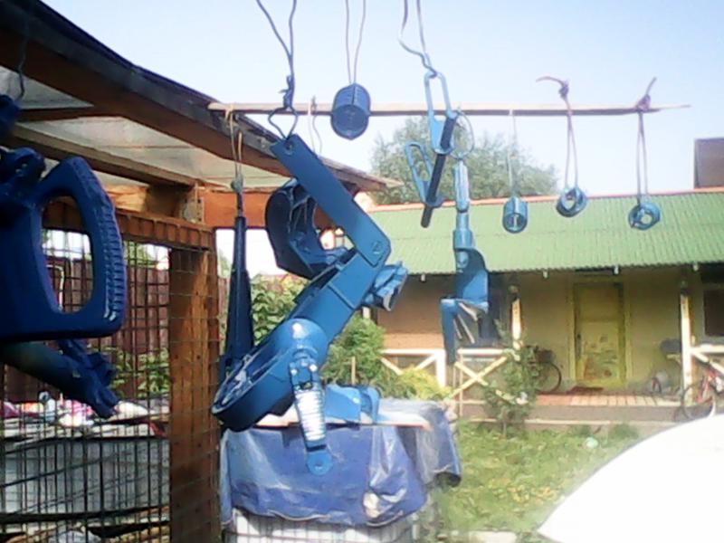

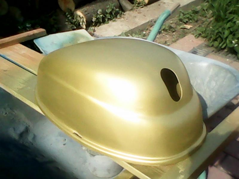

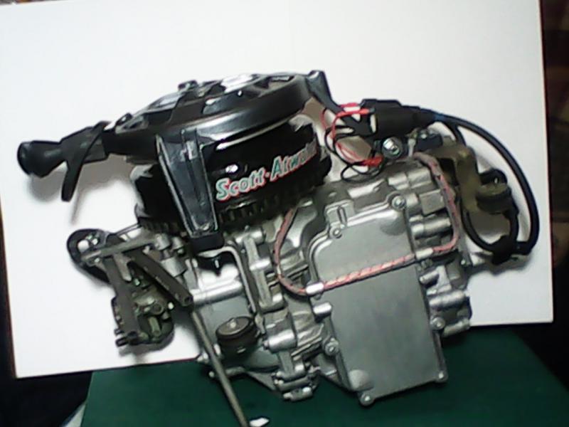

Неспешное превращение в Scott-Atwater 10hp :D Голова готова.
Покрыл; 1. кислотником, 2. акрил.грунт, 3.краска ВИКА.

Молодец! башка понравилась.... А если всю голову чёрным сделать.... вообще красота!
Главное, что б такса пакостей не наделала :jokingly: ;)

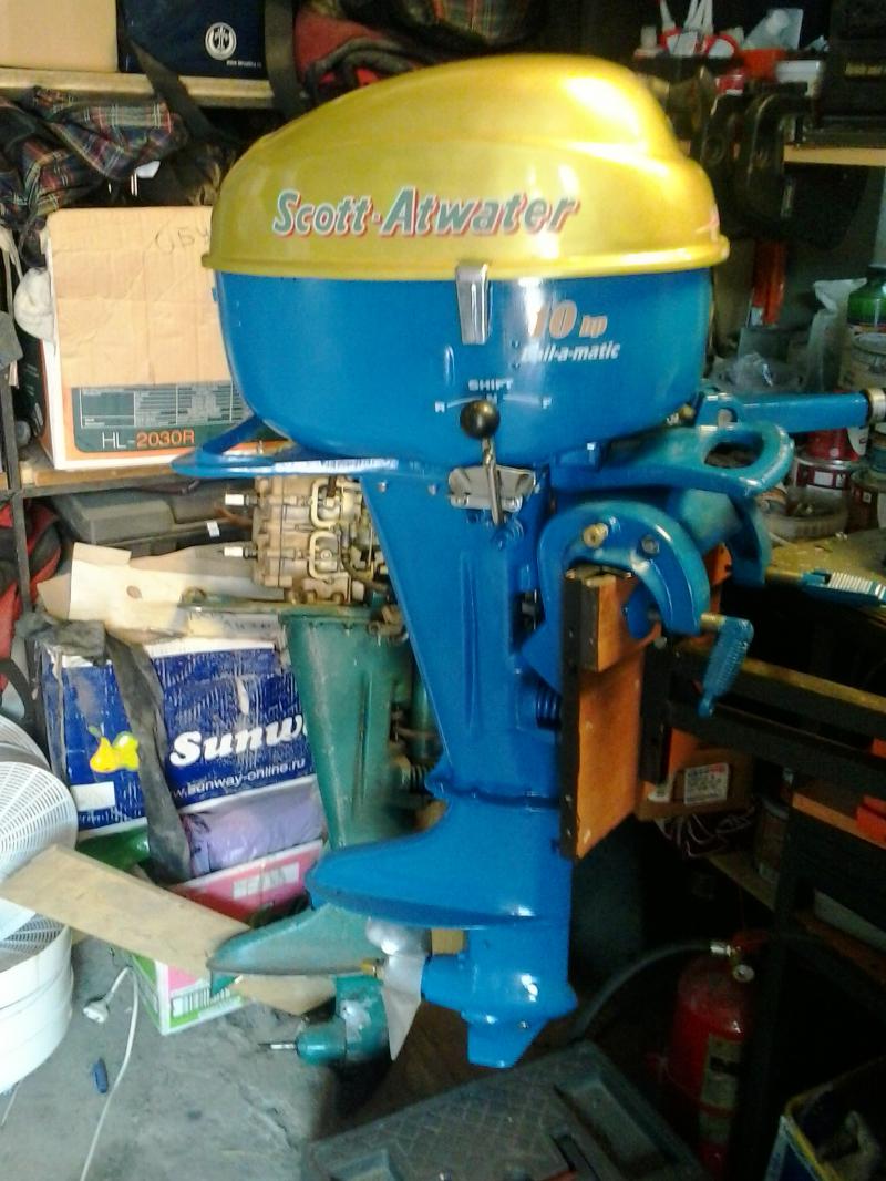

Есть одно существенное отличие от оригинала, на сапоге скота есть выступ, а на Мосе выемка литьевая. Скоро будет в наклейках.

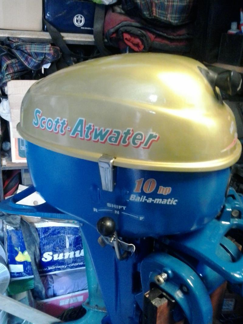

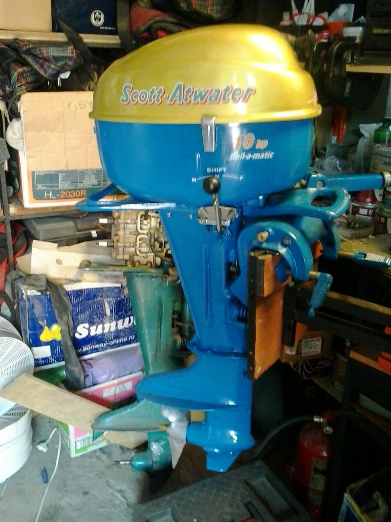

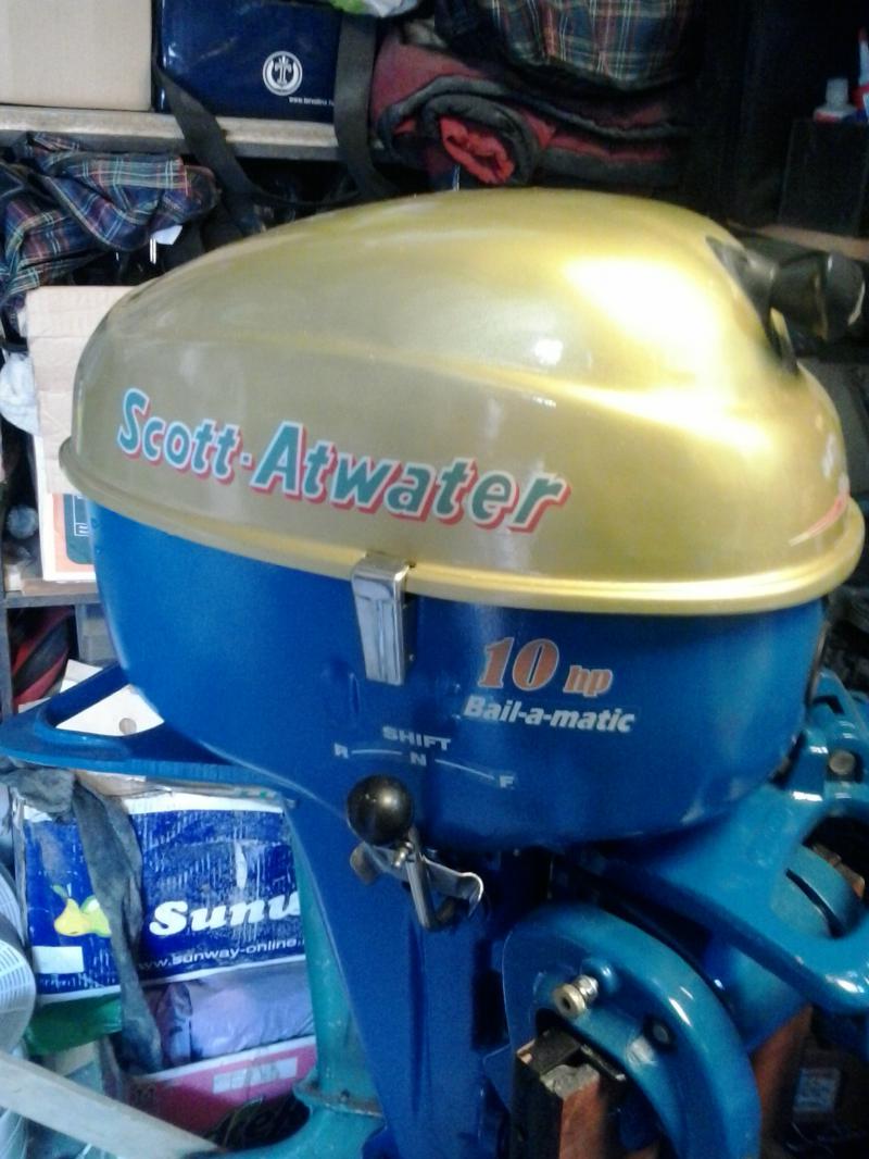

Неспешное продолжение - возрождение старичка :D
Re: Москва-10 превращается в Scott-Atwate 10hp
Лёш, как обычно всё на 1 000 000 !!! Супер!!! :good:
9 940
1 106
:shock: Вах!!! Алексей, моё уважение к Вам.... нет слов - МАСТЕР!!!
:good: дотошный чертяка.художник механики!
Даааа ..... :good: :good: :good: Спасибо за красоту , Алексей ! Снимаю шляпу перед мастерством не просто механика --художника от Бога .. Присоединяюсь к словам форумчан .!!! с уважением

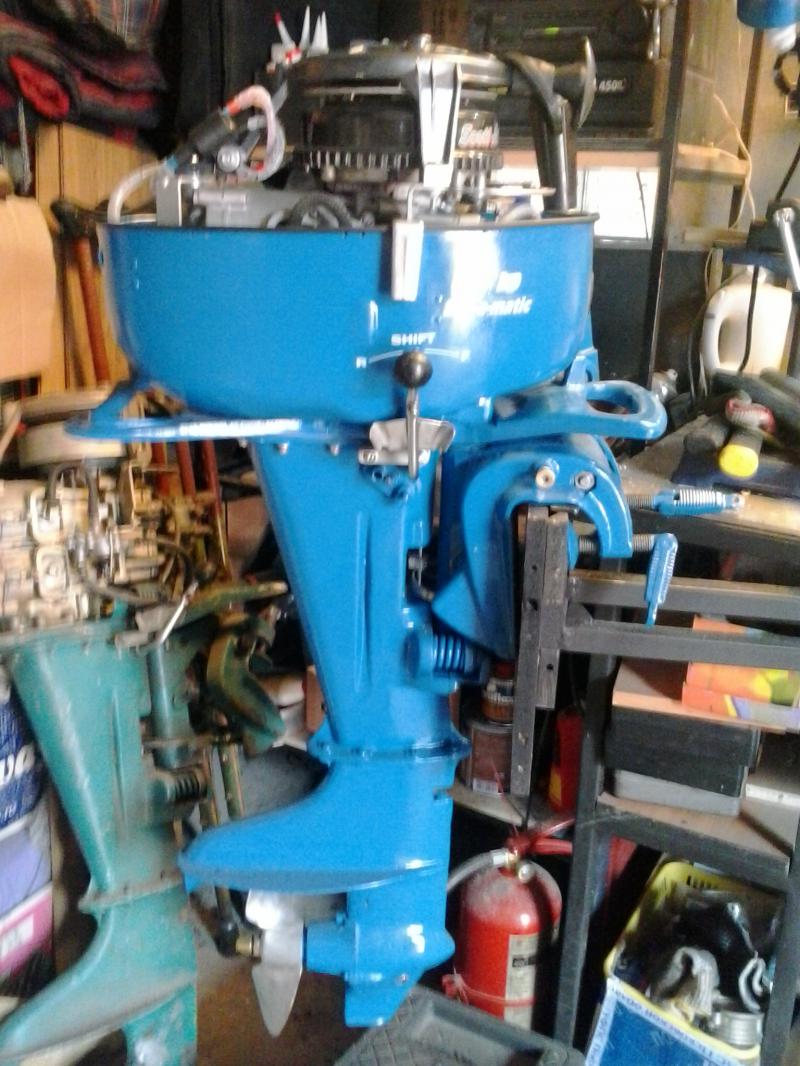

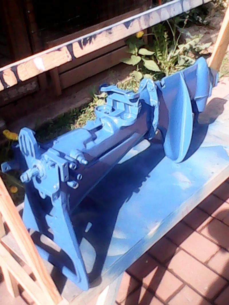

Очень шикарно!!! Дело мастера боится))))!!! Надо было и редуктор поставить соответствующий, а то не оригинал, сразу в глаза кидается.

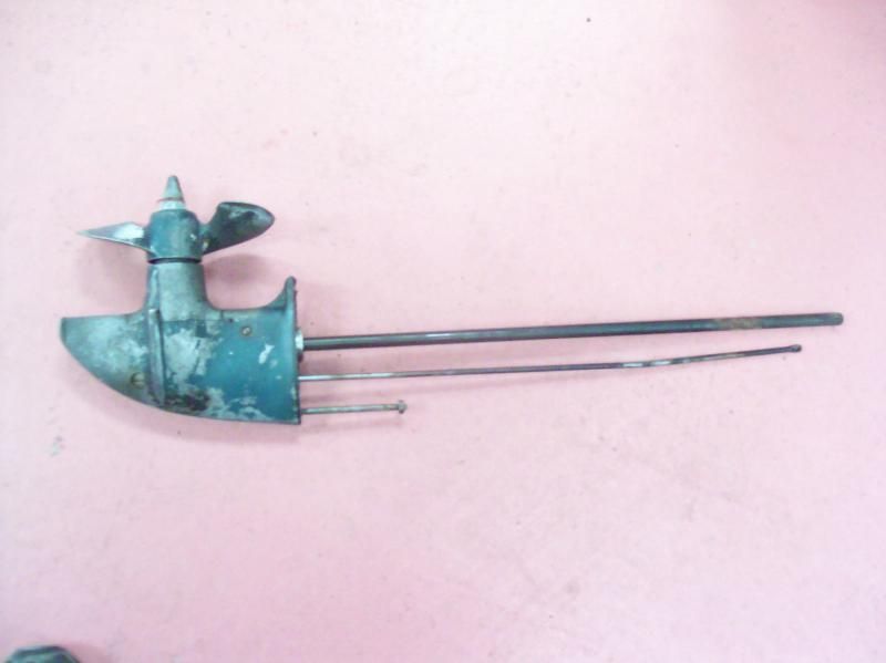

НЕ только редуктор, но и форма сапога немного другая v5RKkQWaOq8
Алекс,на Салют колпаков нет,а так почти готов- блестит :D
Сапог хотя бы схож, не планируете поставтиь гламурный редуктор то?
10 040
1 494
Так где его найти? На Ебее очень дорого, даже до Европы доставка дорогая. Наверно проще наварить эту полосу или пруток по низу редуктора и точить, по фото которое выше.
Нет я про то что у вас сам редуктор квадратный от М-ки, А вон на фото взади есть от 10-ки 1 в 1 Скотовский
10 040
1 494
Склероз :D их два собрано, не тот поставил :D Придется опять голову снимать :hahaha:
Хорошо что предупредил. Ждём скорой замены на родной редуктор.

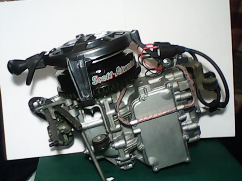

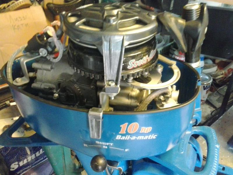

Часа два пытался завести, потом дошло что основание и маховик от Ветерка опережение будет другое :crazy: У кого фотки есть, где сверлить точно новые отверстия под рычаг и толкатель карба?
sergey081965
10.04.2011
4 323
508
Мурманская область
Флагман-420
Москва-10,5, Ямаха-30.
Может, это фото поможет? download/file.php?id=1367 Зажига и маховик от "Ветерка". Работает без замечаний.
