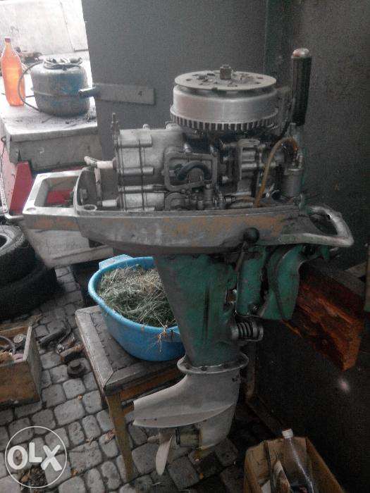

При "подсевшой" поршневой видел снимают резинку и сверлят отверстия выше кав.плиты , 6-8шт.
Получается,что клапан душит мотор на х.х. Смысл установки этого клапана непонятен. Он негерметичен и уровень воды будет соответствовать уровню погружения дейдвуда. Но какой-то глубинный философский :) смысл должен быть ?
А еще видел обрезают кончик хобота и удаляют выхлоп вниз. Как утверждает владелец мотора,это спортивный вариант :D и даёт значительный прирост скорости. Хотя, в данном случае, выхлоп действительно, будет облегчен

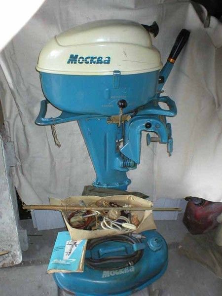

А для москвы вроде бы такой (фото с интернета)[/quote]
У меня такой,без надписи.Но больше нет баков,поэтому предлагал меняться.

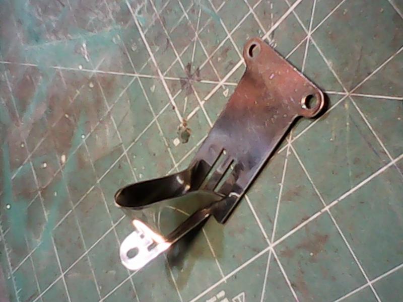

Вот "хобот" точно подрезать и убирать не стоит. Ставят доп. козырёк на пластину. Охлаждение и так на мосе с верх.помпой не айс.
Очень долго смотрел на фото.Не понял ничего. Или ракурс неправильный или нержавейка блестит :unknown:
За козырек-захват знаю.

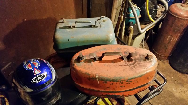

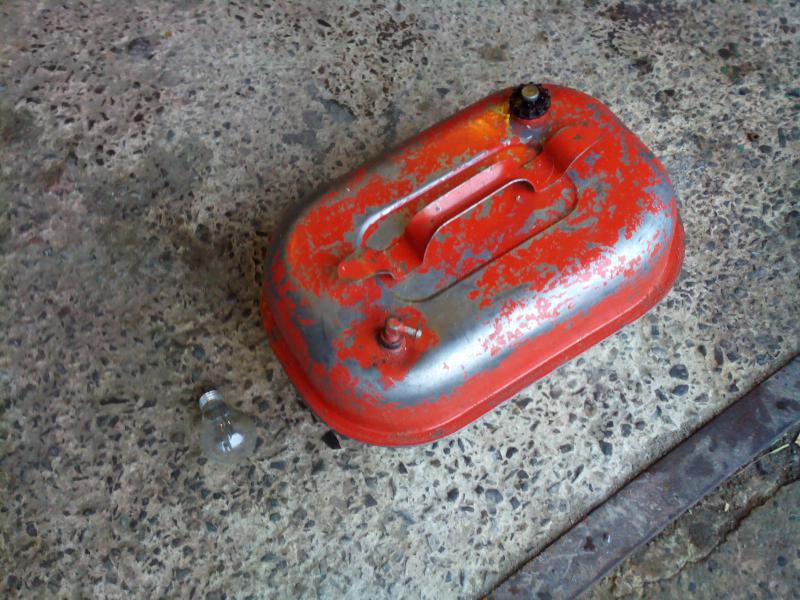

Долгим поиском выяснил. На Скотте был бак квадратный, как на совко моторах
Могу предложить на выбор:

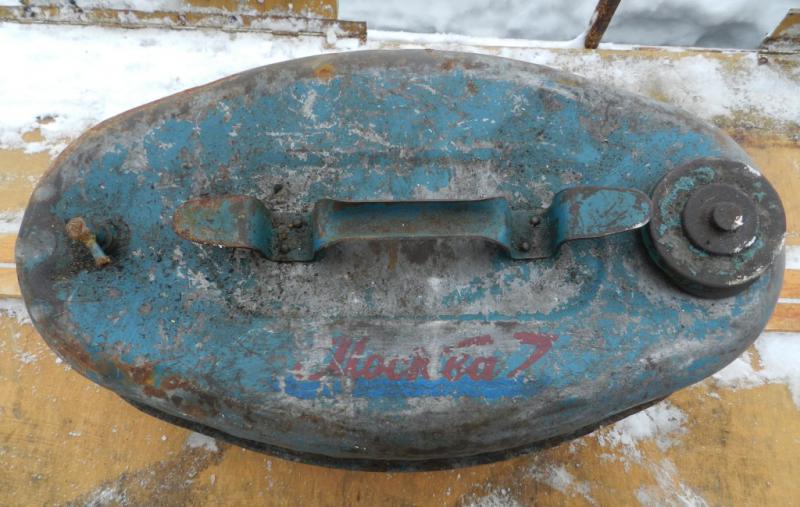

С "Москвами" шли баки овальные - как на фото рыженький. а прямоугольные, по-моему, шли с "Ветерками". особенность овального - он имеет емкость 22 литра=5 галлонов(по вражеской шкале).
Серёж, овальный скорее всего от большой Моси, или Привета, от Ветра форма такая же и крышка, но объём как бы не 15литров... может меньше, непомню :unknown:
10 099
1 479
Рыженький хочу :hahaha: Юра скобарь сказал: на первых как рыжий на 22 л.,потом квадратный. На большую Мосю шли квадратные и овальные на 22л. в начале выпуска.

Не знаю какие баки были на самых первых мелкомоьках,но на фото Москва уже без откачивающей помпы. Там был бак овальный. На М-ке тоже овальный.

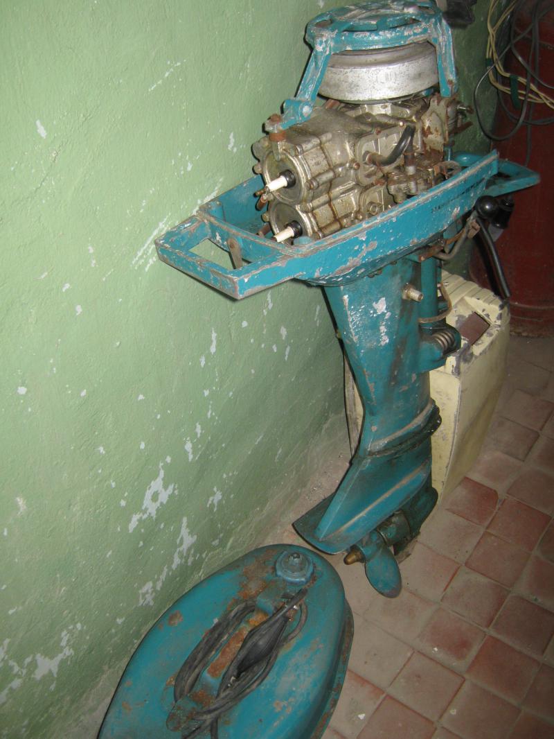

С какого мотора у меня бак? Объем примерно литров 12. И не овальный и не прямоугольный.

всяк разно.
Этот на 12 литров от ветерка.
10 099
1 479
Красный - второй вариант Ветерка. Первый овальный был на 12л. На Мосе - синий с мет.крышкой последний вариант "круглой". Главный консультант сказал :hahaha:

Понял.Спасибо. Не знаю почему,но мне мой бак больше всего нравится. И небольшой и аккуратный.

Такой прямоугольный бак у меня сейчас - это от "Ветра", кажется, на 14 литров. а первый(родной) был точно как рыжий(и даже цвет такой же) и именно с пластмассовой крышкой.

Алексей, сегодня видел такой бак. надпись заводская.

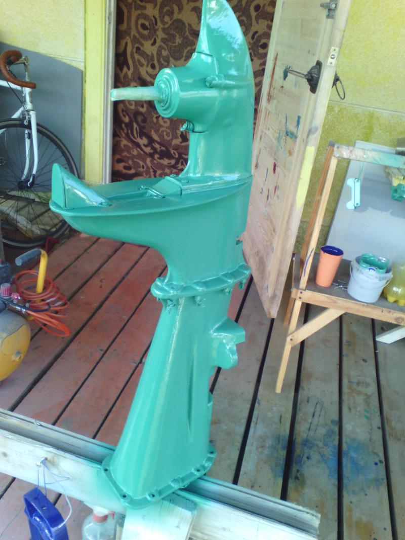

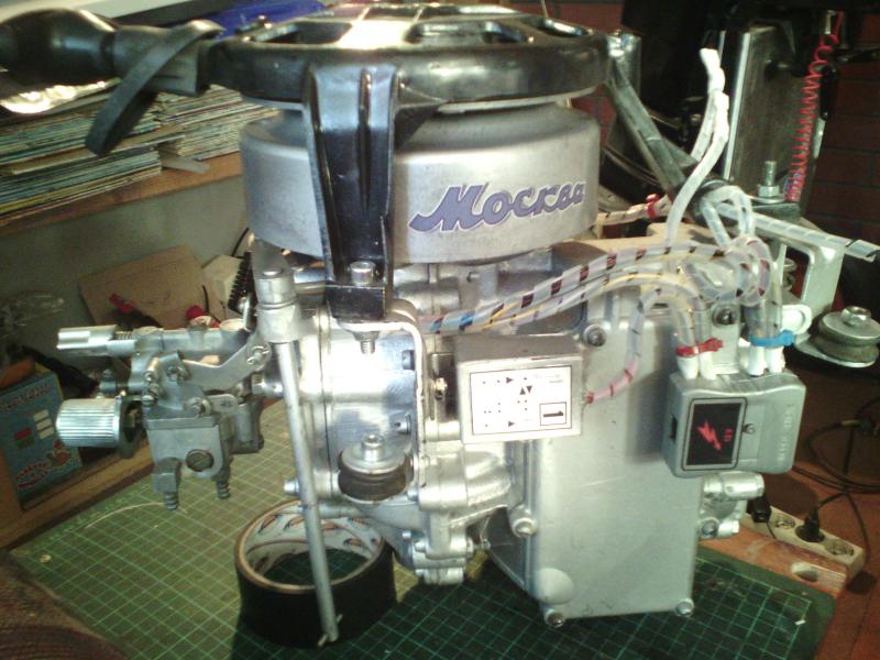

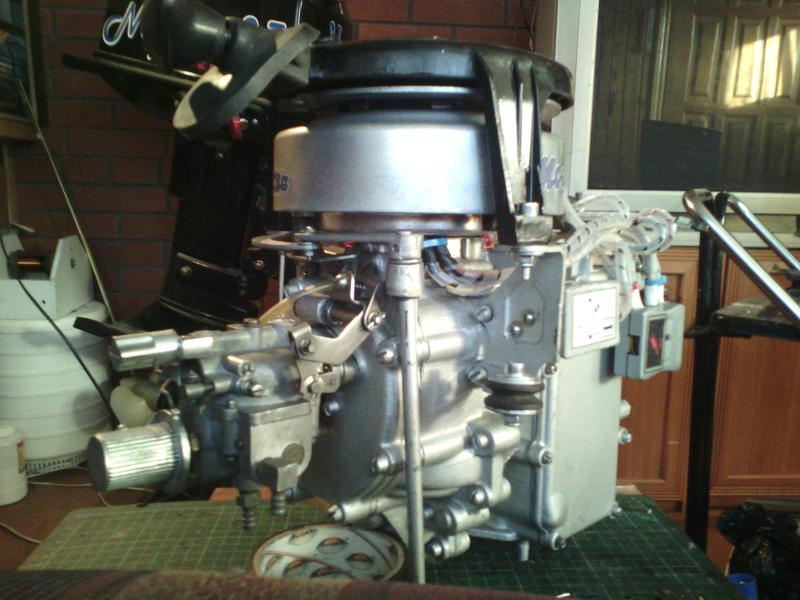

Вся Моська разобрана до винтика,зачищена до блеска,жду тепла для покраски. Сегодня ставил зажигание, осталось только катушки от скутера поставить.Эта Мося будет только с виду в оригинале - рабочая. :hahaha:

А что за интересные коробачки?
10 099
1 479
Блоки зажигания и клемная коробка.

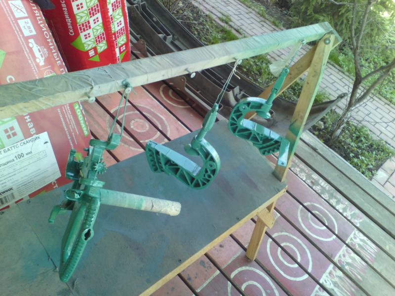

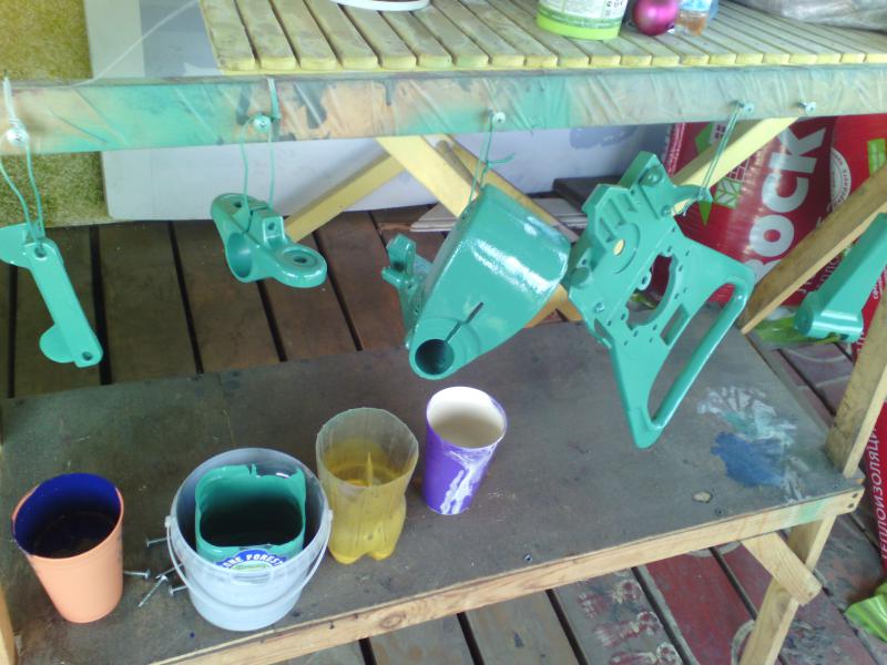

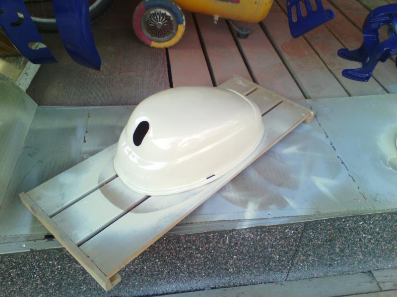

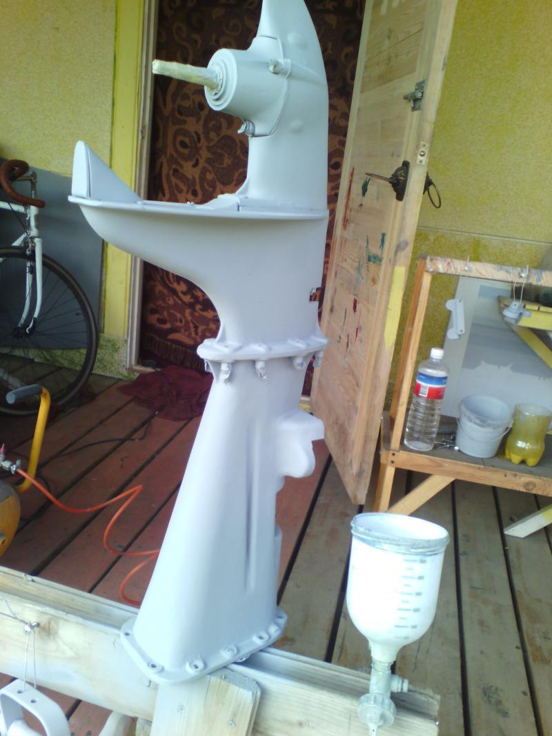

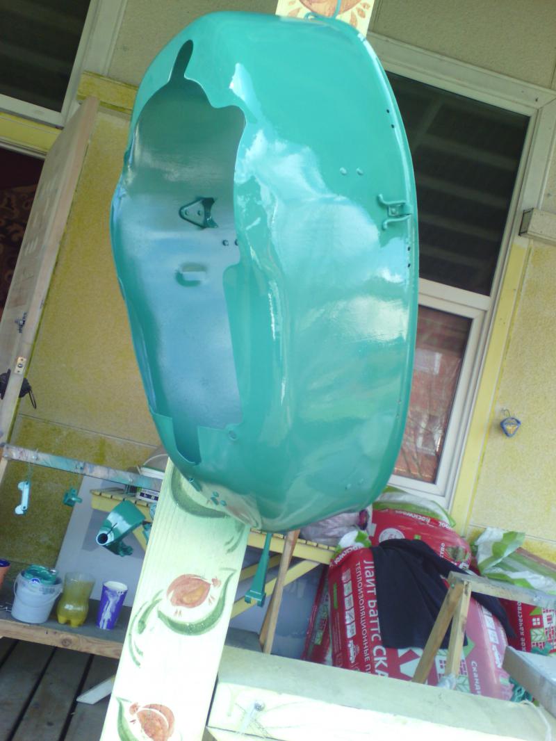

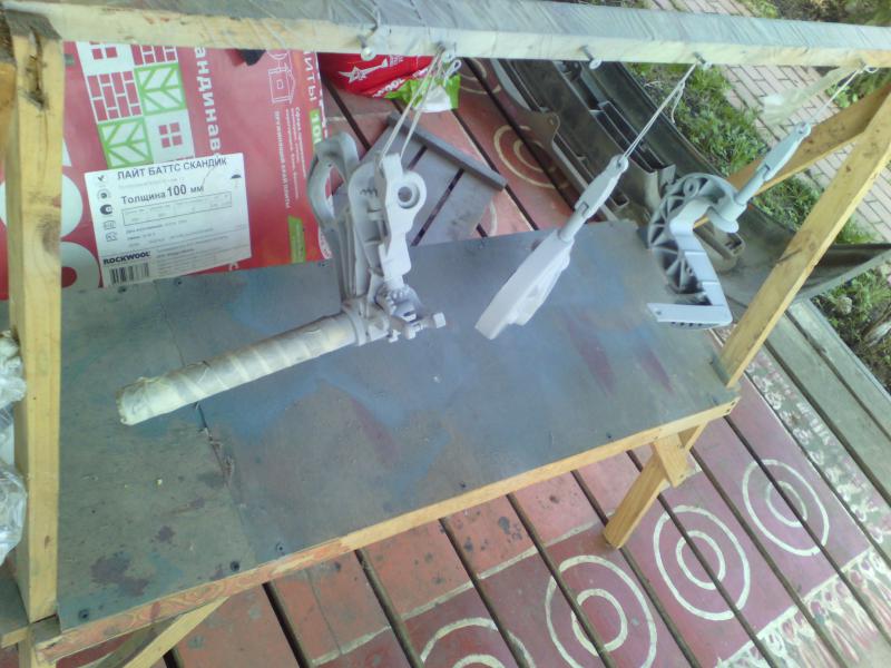

Удалось покрасить до дождя. Первый слой кислотник ,потом 2х комп.грунт , краска Вика.
Алексей, ковёр на полу(нарисованный) зачётный! :D :hahaha:
10 099
1 479
Это тв передача "Фазенда" рисовала. :D
