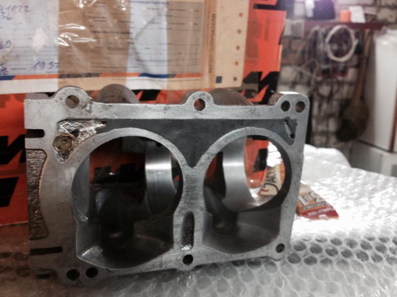

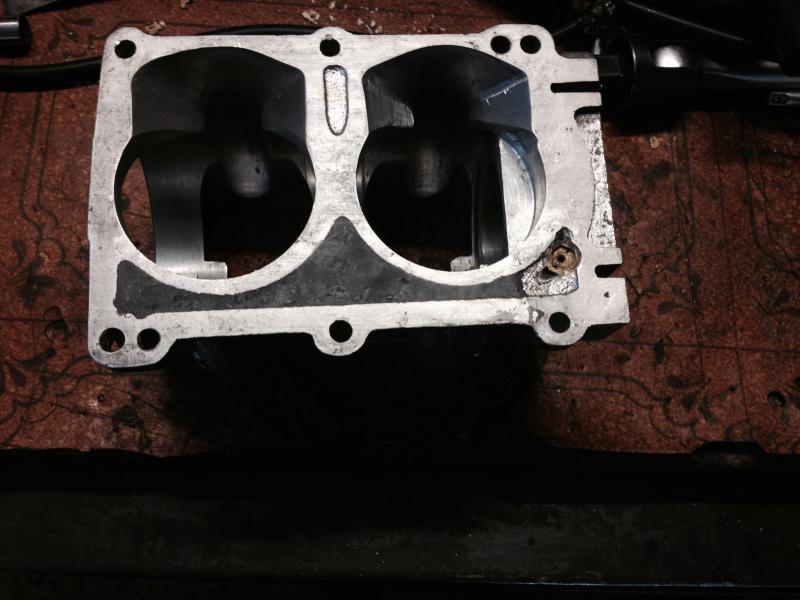

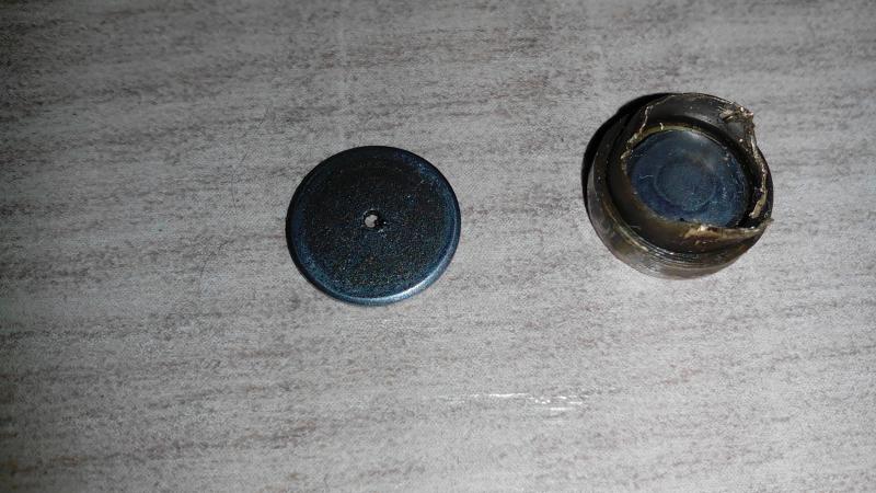

Выковырял из старого картера клапан, а под ним обнаружил круглую пластинку с отверстием по центру, отверстие меньше 1мм :shock: это так и дожно быть?
Tatinpapa
08.04.2016
151
Алтай
Станислав
Фрегат 310 ек
Ветерок 8
Вот такая пластинка...
WOLLI
02.06.2011
836
102
Мать городов русских
маломерные и не только
внутреннего сгорания...
это не пластинка...а дросселирующая шайба...имхо нужна...если нет( с начала-середины 70тых не ставилась)...вырубывается из люминьки, отверстие 0,8 нормально...плюс в отличии от стоковой=не сгнивает от водички...да и клапан с ней живет=работает лучше...
