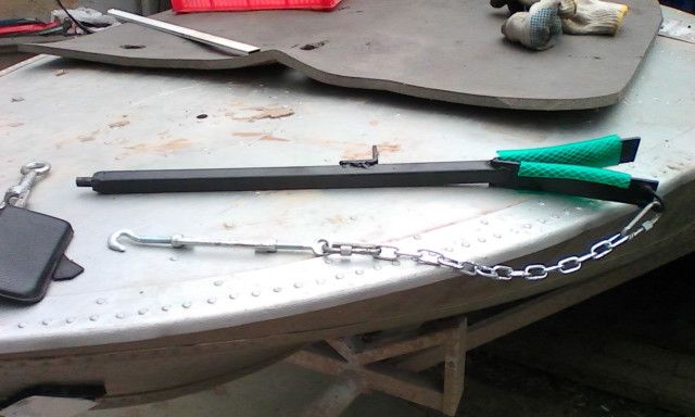

3.Сделал транспортировочный упор для мотора. В магазине больше штуки стоит, но такое дерьмо! На мой вполне можно патент оформлять! Стоит копейки и сделать самому легко, Упор очень жесткий получается. Снять-поставить ровно 15 секунд!

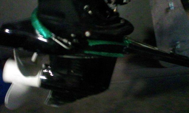

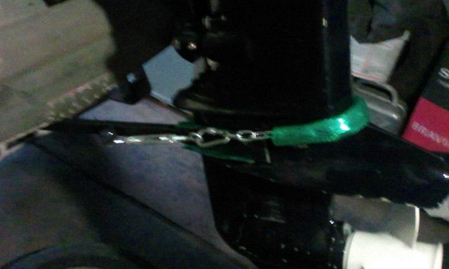

Выкладываю обещанные фото, но качество получилось не ахти. На конце упора приварен винт, а на "ответной" части, длиной 10 см. приварена гайка. На др. стороне "ответной" части устроено шарнирное соединение с 2-я степенями свободы, который крепиться к прицепу. Из фото видно, что упор сделан в виде буквы Y, дейдвуд, который упирается в вилку, крепиться цепочкой(соединенной с упором через карабины винтовые) и талрепом, тоже "цепляющийся к упору, но с др. стороны.

... крепиться цепочкой(соединенной с упором через карабины винтовые) и талрепом, тоже "цепляющийся к упору, но с др. стороны.

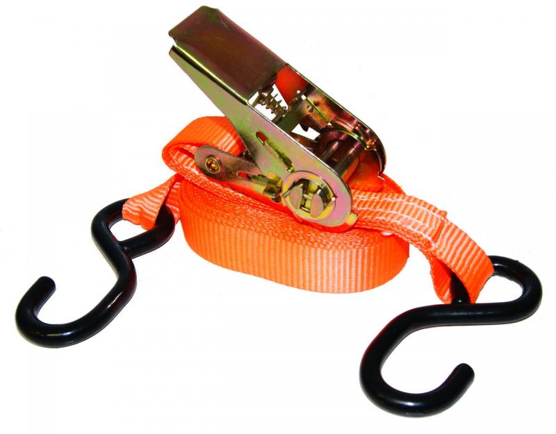

А не лучше ли было вместо цепи использовать стЯжку с узкой лентой, с трещеткой?... и не царапает мотор и держит в натяг мЁртво :good:

Я думаю что и не лучше и не хуже! Что у меня под рукой было, то и поставил. Просто там такое место(грязь летит сильно) что стяжка будет сильно загрязнена, а если еще и осень(днем "+" и слякотно, а вечером и утром "-"), то стяжку снять-поставить будет тяжело. Вообщем на любителя: кому что удобней, лишь бы было жестко и надежно зафиксировано!
