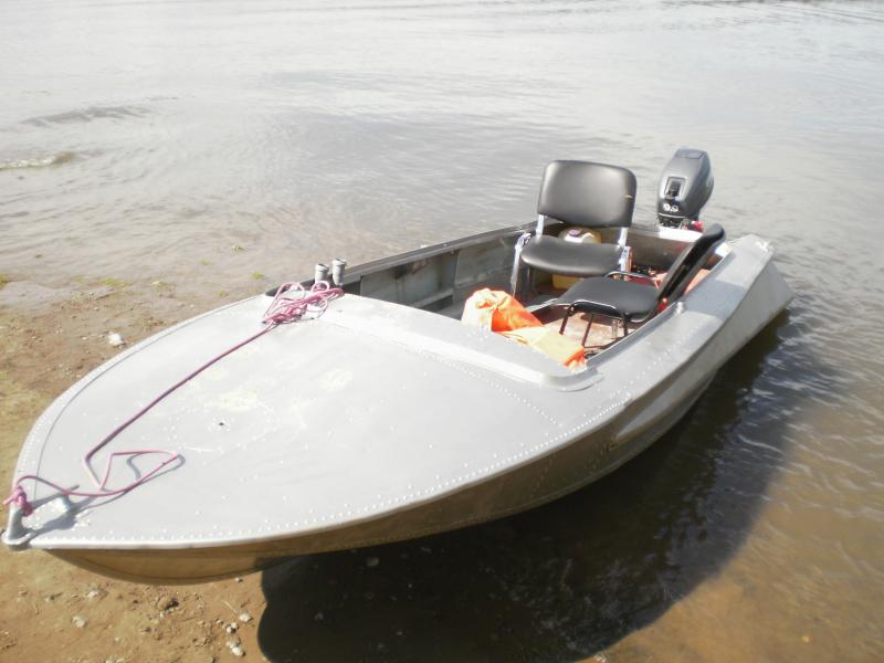

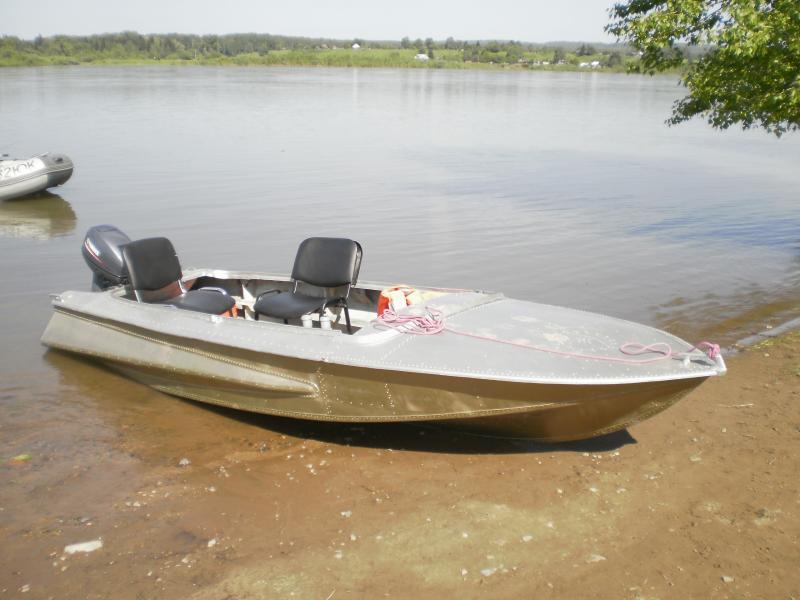

1.частично подготовил свою Обь для эксплуатации. Что не сделал-покраска, установка весел, ремонт "бордачка", оборудование различных ящичков под мелочевку вдоль бортов, установка помпы(качаю садовым насосом).
2.сделано-заделал несколько пробоин-протертостей, установил стационарно слани из 9 мм. водостойкой фанеры, лавка под заднее сиденье.
Много времени ушло на переделку прицепа(все равно буду переделывать рессоры-большой разлет между опорами).
Фото выложу позже.
Теперь по ходовым качествам пройдусь-мотор Ямаха 2-х тактная 15 л.с. В одного (95 кг) без груза скорость порядка 40-42 км/ч, с грузом около 150 кг. около 32-33 км/ч. На глиссер выходит почти сразу. Перевернуть не возможно-ни на скорости ни вставая на борт. 14 сентября идя с рыбалки с Чулыма попал на р. Обь в встречный ветер и волну чуть более метра-так лодка немного потеряла в скорости и спокойна прошла ее.
Лодкой ОЧЕНЬ ДОВОЛЕН!!!!!!!!! Приехал, сбросил с прицепа, завел и поехал! 2 человека с шмурдяком могут ехать осенью на 6-7 дневную рыбалку! И все в легкую тянет.
Ну ты того урежь осетра.45 ВДВОЕМ С Я30.На пятнахе больше 34 не смогли.
Советую сменить мотор.
Этого мотора мне по самые "помидоры" хватает! Скорость 40-50 км/час с грузом мне не нужна, а с облегченной лодкой управляться легче. Может ближе к пенсии возьму сузуки 4-х тактную 20-ку.
В этом сезоне наконец покрасил, поставил сидушки(офисные стулья из кожзама), осталось оклеить нос полосками не скользящего покрытия и закрепить эхолот. Фото выложу позже, как на реку выезд сделаю.

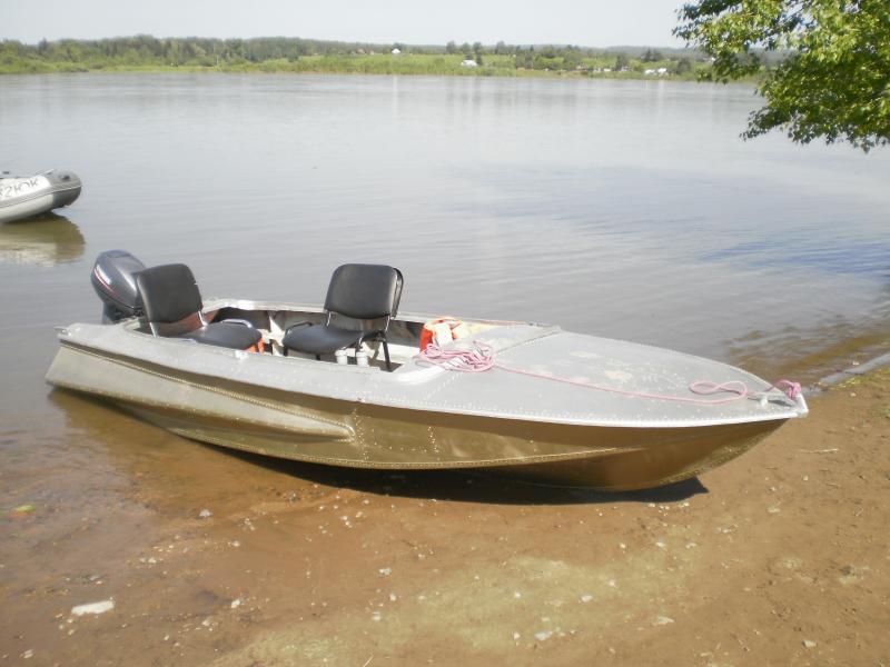

Вот как то так....

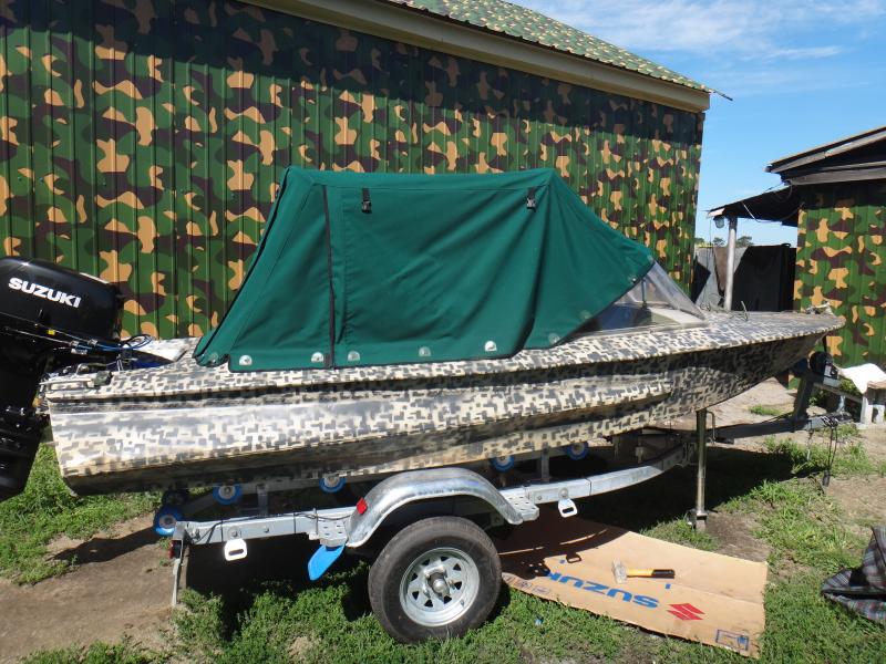

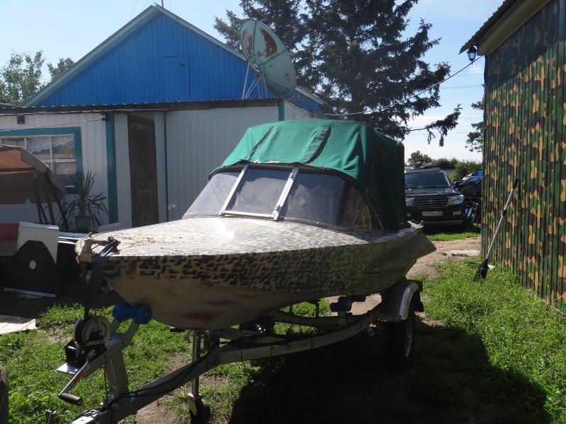

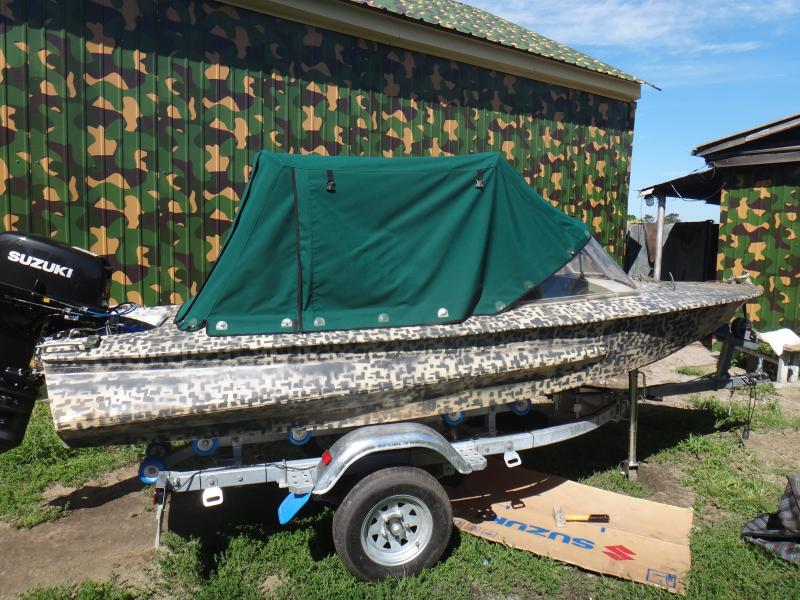

Я сделал сей девайс : 1. полная очистка грунтовка покраска 2. пайолы - фанера фомс 3. Сьемный задний диван 4. тент лобовуха калитка от лодка -44 5. мотор сузуки 30 с дистанцией Скоростной порог 53 км.ч. по навигатору . Нахрена больше ? и таскать мот весом 100 кг. - абсурд по крайней мере... :pardon:

Обь 1 - практичный корпус . 1 Устойчивый 2 маневренный 3 можно использовать моты меньшей мощьности Но вес седоков шмудряка беда для этой лодочки То что везет казанка с таким же мотором не напрягаясь , для обяхи уже не айс. И повторюсь - повешать мот 60 л.с и утонуть ??? Это круто??? ОБЬ 1- идеальна для 2 седоков ( охота и рыбалка).Или покатушек без шмуток. ИМХО

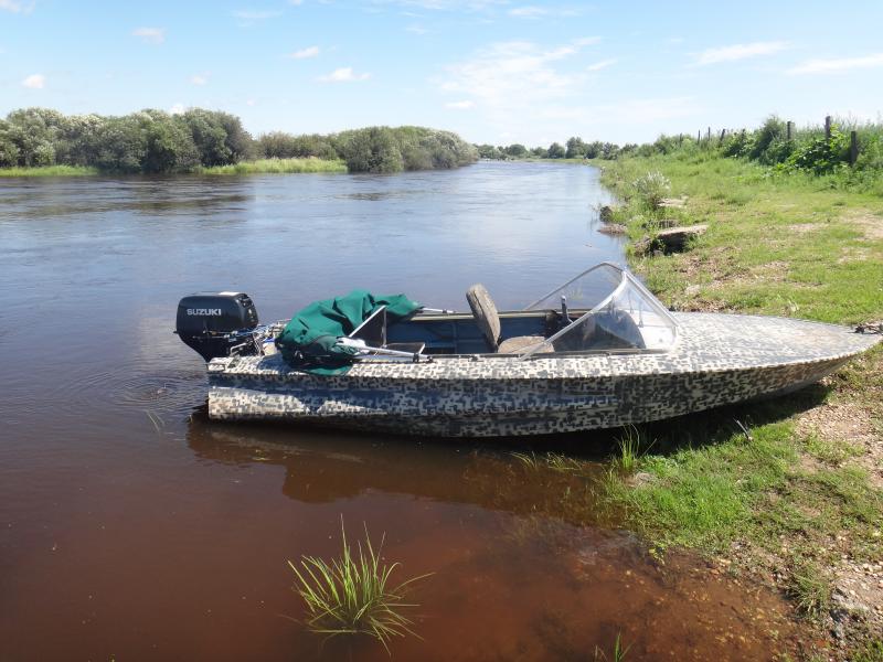

Еще фото... :good:
