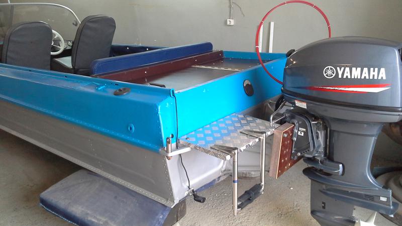

Парни подскажите как заменить транцевую доску на к5м3, или может ссылку кто даст на какой нибудь ресурс,
Так то понятно что расшиваешь корпус достал новую запихнул проклепал, но всетаки может есть какие подводные камни, или фотоотчетик у кого имееться!

нашел много инфы по замене транцевых досок на прогах, там у всех сверху п образный профиль, после снятия которого отгибают лист дюралки и доску можно поменять сверху, на к5м3 я такого профиля не увидел.

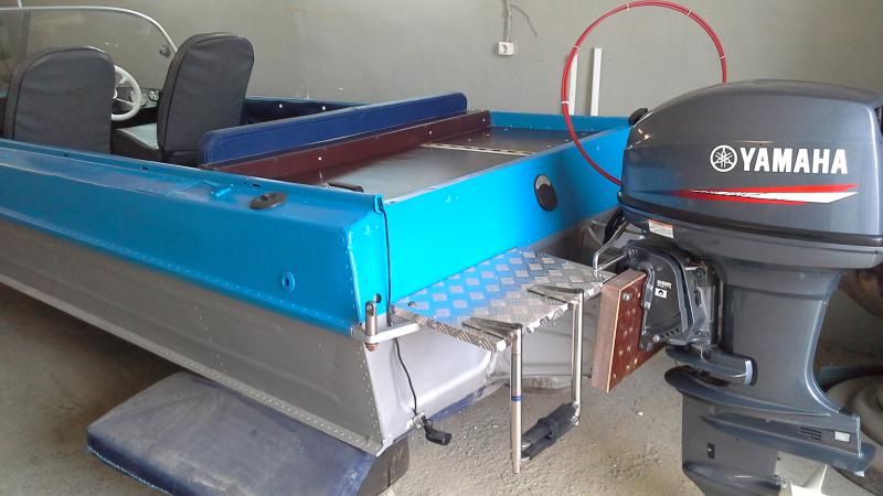

Не не у меня не выносной транец, а точно такой же как на фото

На моей Казанке-5М2 из-за эксплуатации в соленой морской воде, из-за того, что в самоотливной нише по левому и правому бортах были установлены заводом детали крепления шкивов, накладки жесткости и все из стали ржавеющей окислились до дыр обе алюминиевые накладки на транец: внутренняя и наружная, которые не только усиливают транец, но и закрывают внутреннюю деревянную доску толщиной 35мм, которую не видно. Я её увидел только когда появились дырки во внутренней алюм. накладке. Для ее замены нужно высверлить много десятков заклепок (высверливал головки сверлом 6мм, пока головка не отвалится. затем выбивал стержни заклепок бородком д.4мм). Снять наружную накладку, а затем внутреннюю, закрывающую деревянную доску. У меня доска не сгнила. Менял только сложной формы наружную накладку толщина металла 2мм, и внутренюю, метал 1,5мм. Все из сплава АМГ-5, желательно было поставить Д1АТ-дюраль: и жестче и не так подвержен коррозии. Делал все в гараже: металл вырезал, отжигал, гнул, сверлил в накладках отверстия по отверстиям в корме и т.д. Делал сам без помощников. Помогли только клепать заклепки, которые проходят во внутрь лодки. Доску поставил старую, правда чем-то ее вскрыл.

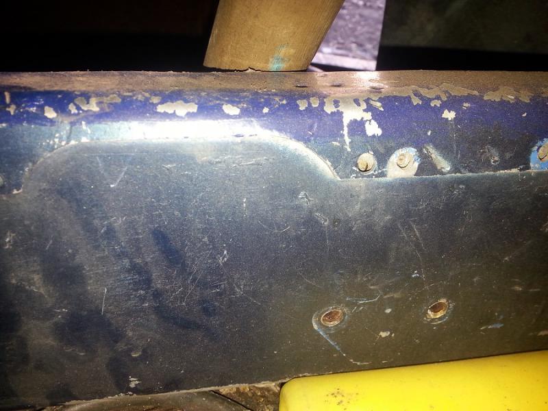

необходимость думаю есть, т.к. от струбцин вихря продавило прилично дюральку, нашел небольшое отверстие сунул отвертку туда он вошла как в масло вынул на ней черная кака думаю что это остатки гнилой доски
мдяяя., наверно есть, согласен.Выход один-делать! сверлить, менять, клепать, поверь ни кто тебе чудесней способа не подскажет. Кажись, после снятия усиливающих уголков останется только большую пластину частично отсверлить и отогнуть.

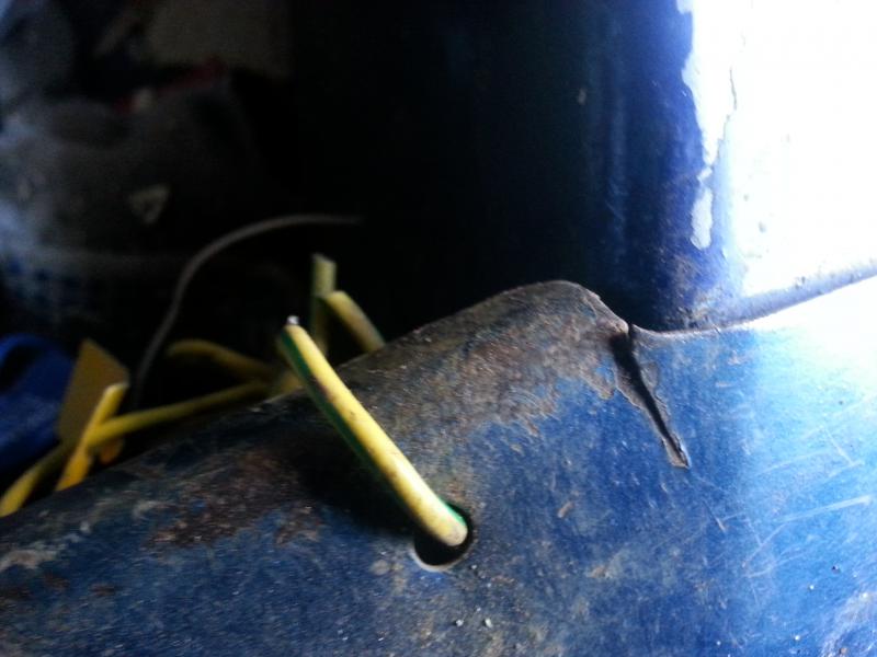

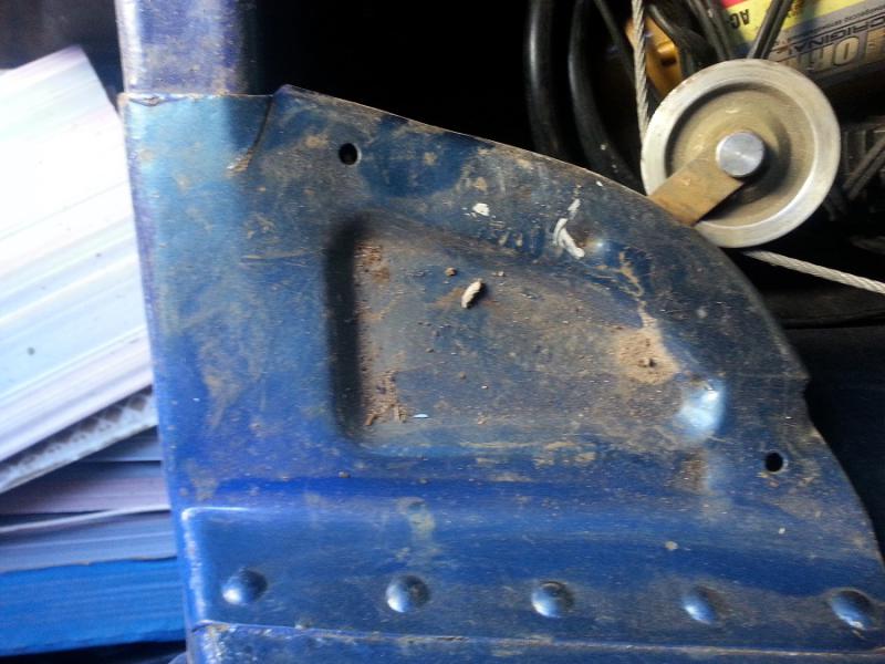

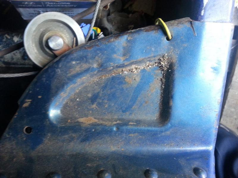

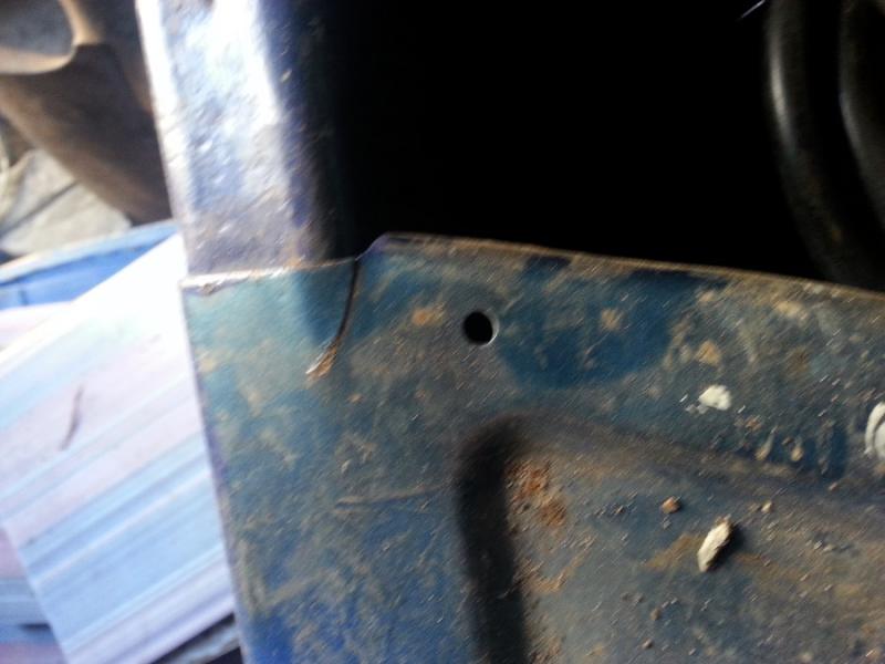

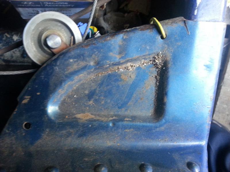

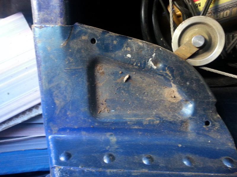

а вот эти усиливающие уголки немного дали трещину, кто подскажет может из рефленог алюмин. сделать,
как насчет вытяжных заклепок, не будет ли из за них кородировать д16 корпуса?

вытяжные однозначно не пойдут, даже не думай! - только дюраль. кажется недавно на мотолодке кто то продавал. Ещё стоит подумать как перфоратором всё это дело заклепать, - молотком качественно не сделать!
по уголкам дал бы фото трещин для наглядности...
relax69
14.03.2012
Re: замена транцевой доски на к5м3
Блин вот что меня пугает так это клепка дюраль, ну некому мне помогать (сын маленький еще) а у друзей свои заморочки, некогда всем (что за жизнь) а одному я думаю с дюралевыми клепками хрен что выйдет, может на болты все посадить. Фото сделаю обезательно постараюсь завтра.
чет я посчитал, и получилось следущие
текстолит - 22 кг+-
бакелитовая фанера - 19,5 кг+-
дуб - 10,5 кг+-
влагостойкая фанера 11,5 кг+-,
расчет примерный для куска размером 1,2*0,34*0,04 дабы понять разницу, остановлюсь либо на лиственице, либо на влагостойкой фанере, по варю их в олифе несколько раз просушу и на мой век хватит, сверху все рефленкой зашью, пару растяжек из шпилек, уголки обновлю и хорош, че мне с моим ям 30, пойдет. даже если потом и 40 повешу тож сойдет
relax69 сказал(а):
корпус у меня не особо хороший, детям не хватит если не отдать под капитальный тюнинх....
тогда можно поступить попроще - болгаркой вскрыть сверху транец, выковырять труху, засунуть фанеру и П-образный профиль на болты. Если нет опыта клепки, лучше их ниже ватерлинии по крайней мере не трогать - можно течь в лучшем случае получить!

я впринципе так и решил сделать, только сверху хочу п образный не уголок а из рефленки накладку так что бы до рецесса была с одной и с другой стороны и уголки поменять
