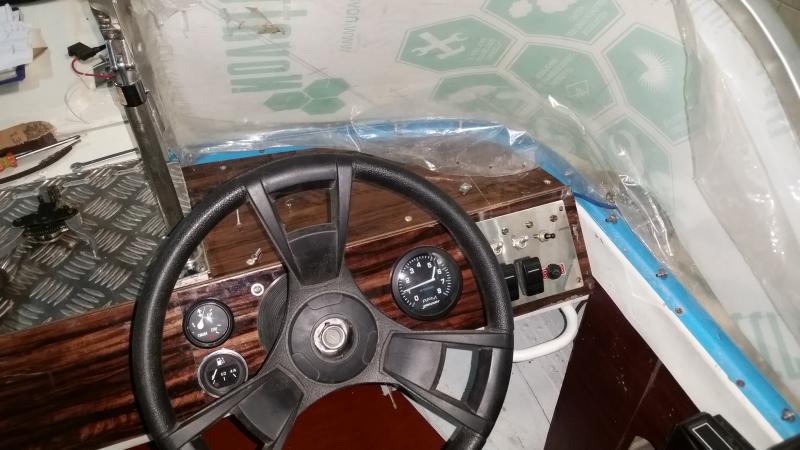

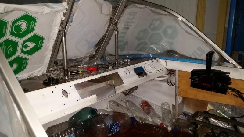

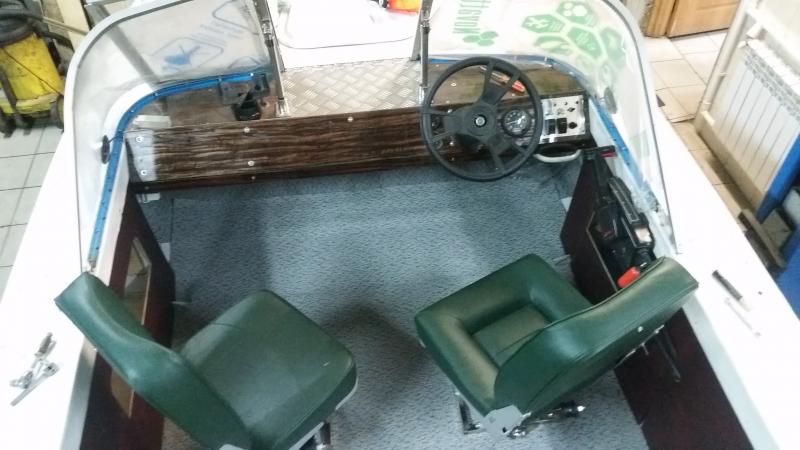

Так я ни когда не закончу свой Амур. Переделаю по необходимости, Консоль съёмная.
автосити
23.11.2011
85

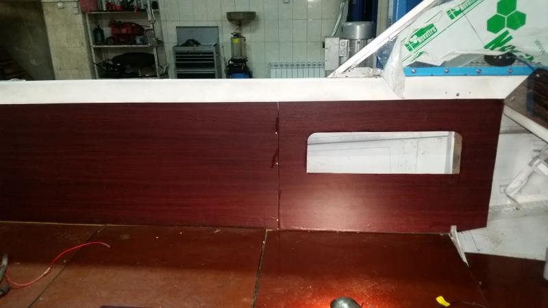

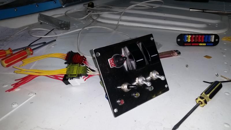

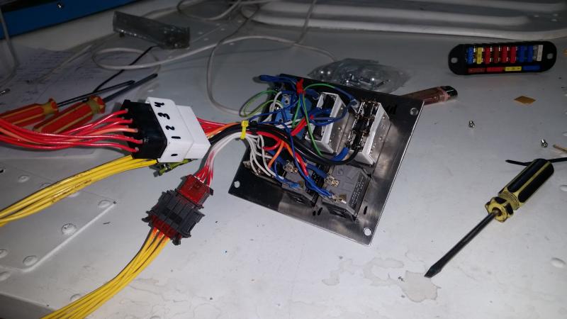

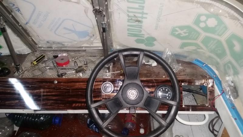

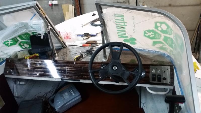

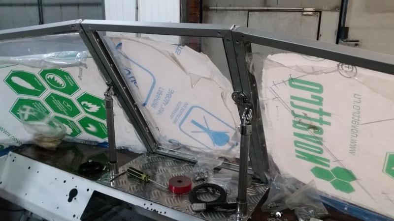

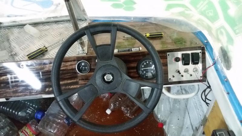

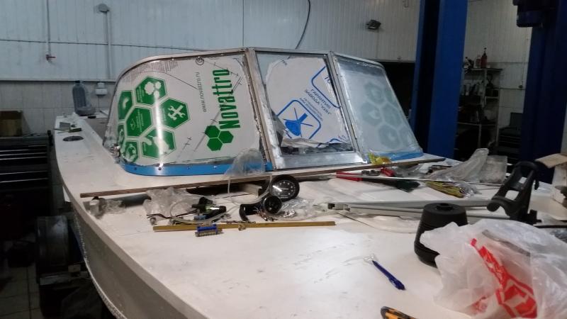

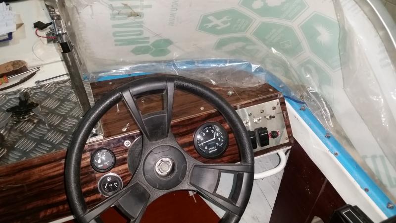

Закончил сегодня лобовое, завтра фотки результата выложу, начал панель. Вырезал в панели отверстия под тахометр. указатель уровня топлива и панель переключателей.
автосити
23.11.2011
85

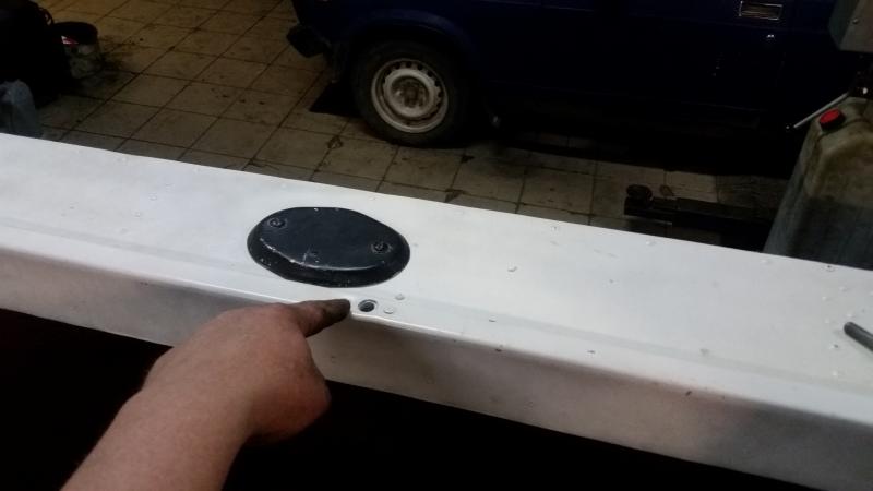

Сегодня сделал кармашки по бортам. И панель переключателей собрали с другом в воскресенье
автосити
23.11.2011
85

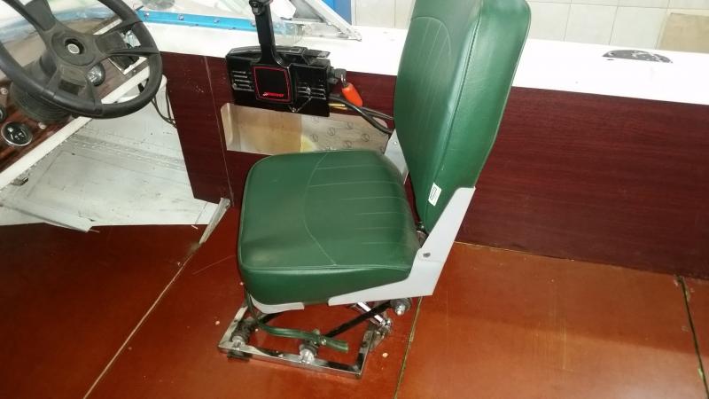

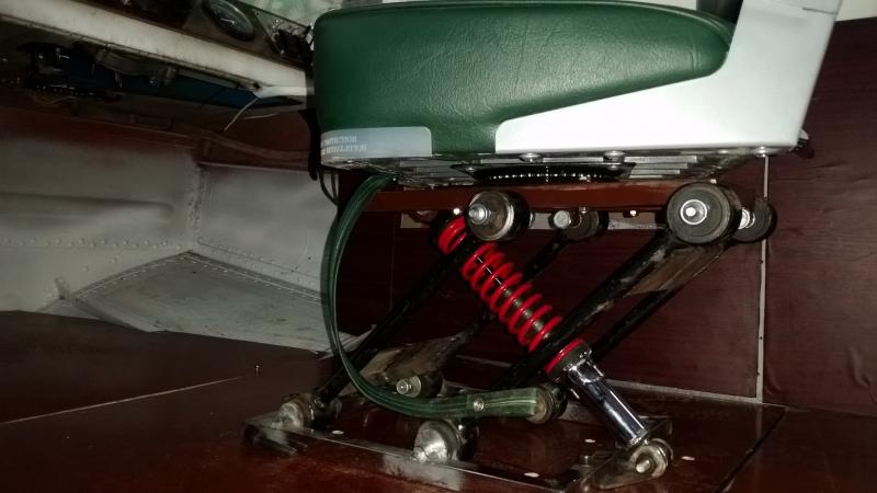

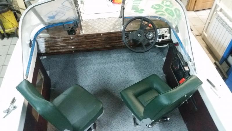

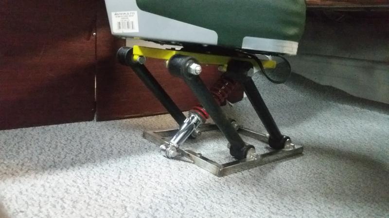

Двс всем. Закончил конструкцию кресла для себя, может кому пригодится. Ширину только надо достаточную делать, чтоб не раскачивало по сторонам на сайлентблоках
Mr Vital
19.03.2016
91
Беларусь,Жлобин
Виталя
Южанка 2, Казанка М
тохатсу 20
НУ НИФИГА ССЕ :good: какой табурет. :shock: нам так не жить. :crazy:
Mr Vital
19.03.2016
91
Беларусь,Жлобин
Виталя
Южанка 2, Казанка М
тохатсу 20
Запатентовать надо было. а то я уже всю схему себе в голову срисовал. по моим представлениям- классно работать будет. просто как и все гениальное. Сам придумал?
автосити
23.11.2011
85
где-то в просторах интернета что-то подобное встречал. Но от этого не отталкивался. 4 короткие реактивные тяги от класики попарно надо связать для жесткости обязательно. Единственный недостаток как мне кажется это боковой крен на сайлентах. Чуть покачивать будет. Но вместо них не решился подшипники поставить. На днях доварит сварной второе кресло для любимой половинки, так-то ради неё и стал придумывать чтоб её спину сберечь

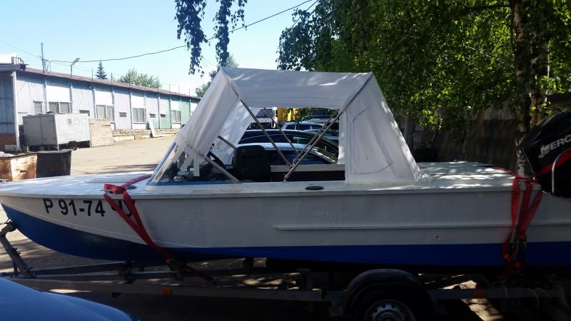

Готовлюсь к шитью ходово тента, есть дуги родные с амур3. Крепить каким спосибом? Можно чтоб складывались за спинку заднего дивана тогда дуги крепить в кокпите около верхней кромки, или крепить их сверху, рядом с потопчиной? Этот вопрос пока не решен. Но в субботу еду устанавливать мотор. Похожу пока без тента.сори за каламбурное описание.

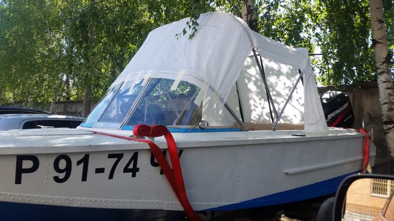

Худенький
03.01.2013
350
14
Набережные Челны
Mercury 90 (сузуки 15 2Т был)

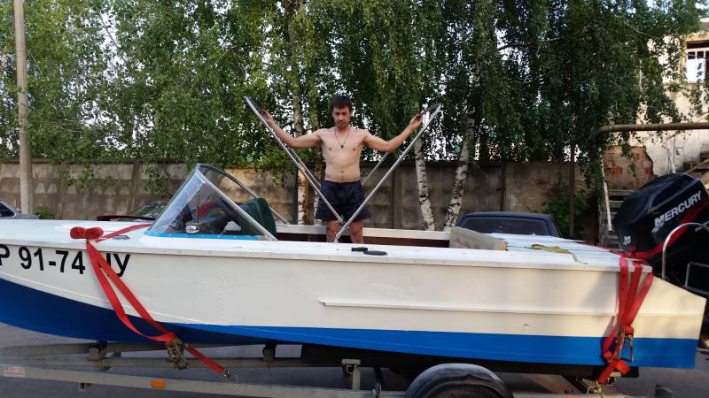

Я тебе в выходные отфоткаю свой тент, на мой взгляд неплохо получилось, я сам по крайней мере доволен, учитывая что мой рост 188 см
Матроскин
13.11.2015
270
18
Амур-2
москвич 1,8
Худенький сказал(а):
неплохой тент совсем! шили на заказ или сами?
Худенький
03.01.2013
350
14
Набережные Челны
Шил местный портной по тентам, я привозил его на лодочную, он по месту снимал мерки и делал лекала, потом шил.

автосити
23.11.2011
85
на фото не я, а тот кто шьет. Под мой рост 194см. все равно тент не сшить. А если и сшить- то он будет парусом
Худенький
03.01.2013
350
14
Набережные Челны
Я у себя изгиб труб каркаса делал почти без закругления, на мой взгляд это практичнее и симпатичнее, да и на заднюю банку ложится как влитой.
Фото есть выше в ветке.
