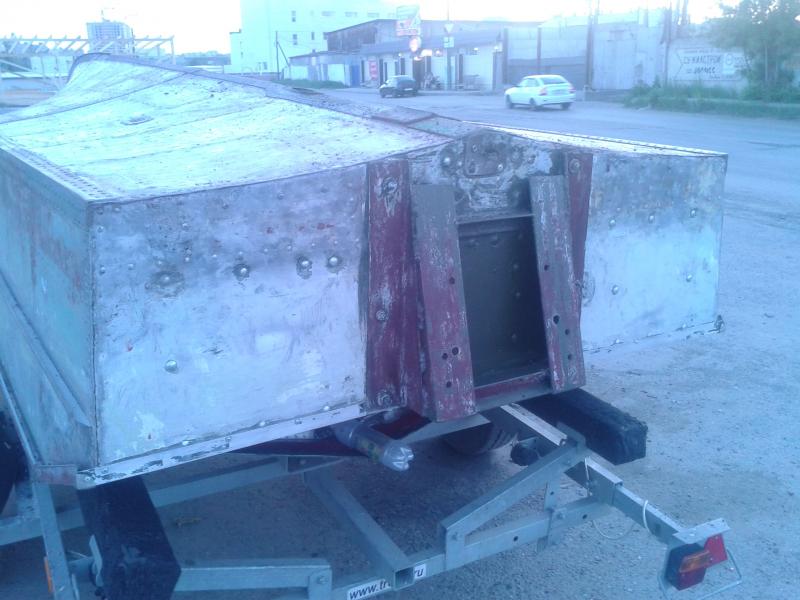

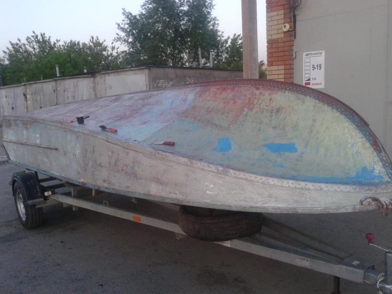

Вздумалось теперь мне лодку покрасить, всё разобрал всё снял Очищаю весь корпус от старой краски при помощи
смывки краски и шпателя- уже зае... но уже начал.

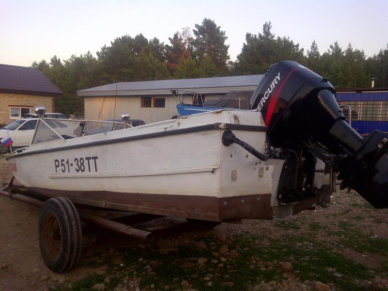

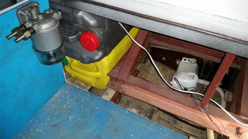

Alex1981 сказал(а):
Саш, я помню почему ты отказался от выносного транца.
У меня есть несколько вопросов по той работе которая уже проведена:
1 - почему не избавишься от перегородки моторного отсека? С ней на мой взгляд будет достаточно сложно добывать шмурдяк который будет лежать в на в самом низу, а тот который закатится к корме вообще невозможно. Моторный отсек съедает достаточно большое количество жизненного пространства которое жалко.
2 - как закреплен клин к корме? я так понял он привернут шестью болтами к фанере, и связи "по-металлу" с лонжеронами нет? и получается 170 кг будут висеть на этой фанере?
3 - была ли установлена помпа? потому как сейчас ее будет устанавливать проблематично на мой взгляд.
4 - рецесс во всю ширину лодки нужен для того чтоб там стоять можно было во время рыбалки?
Наверняка ты много инфы просмотрел уже, но вот нашел я как "Просто Андрей" переделывал Амура, http://forum.fregat.kiev.ua/%D0%B0%D0%B ... B0-15.html - минимум материалла максимум эффекта. Ни сантиметра полезного пространства не потеряно. Может что то интересное почерпнешь для себя в дальнейшей работе.
Приветствую.
У меня очень похоже сделано в кокпите места уйма, а спининговать с кормы удобно если сесть на задний рундук а ноги поставить в моторную нишу, я так и делаю.
Вы неоднократно задавали вопросы по скорости: Отвечаю 2 хомяка на борту Я150 кг и батя 100 с полными баками по гладкой воде по ЖПСу 63 км/час,
5 хомяков с багажом на 3 дня проживания на острове скорость максимум 55 км/час, выход на глис моментальный,
для себя считаю комфортной скорость 47-50 км/час с такой скоростью в основном и хожу (это 4000 об/мин)

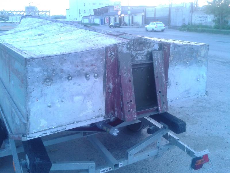

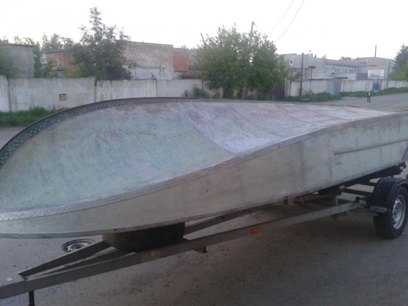

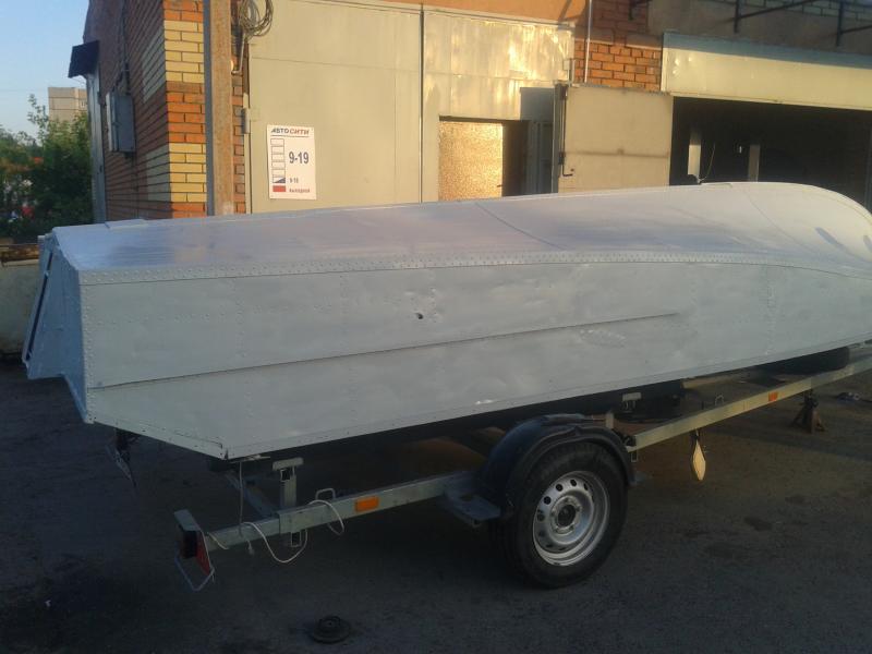

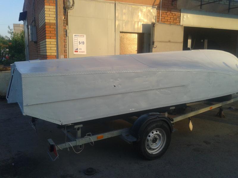

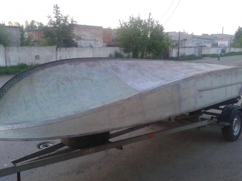

Нафоткал вчера до какой степени чищу корпус перед окраской.
Кое-где есть раковинки от коррозии.
На выходные наверное буду красить- правда с цветом не определился ещё, если днище и борта голубой палуба белый нормально будет?

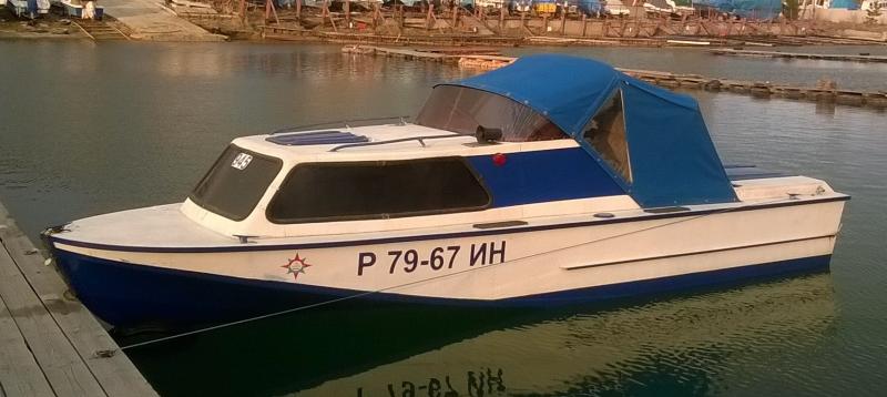

Парни, всем привет из сибири! Принимайте новенького, вот мой амур после реставрации.

Приветствую, сосед - на одном боне стоим в Ершах. Где тент заказывал? Тоже подумываю, родной почти развалился.

Привет! В Байкал-тент фирма заказывал, если ни чего не путаю, уже четвёртый год а он как новый, если надо пиши телефон скину.

Приветствую Вас.скажите или мне так кажется или он все- таки вытянулся в длинну?

нет, корпус заводской :)

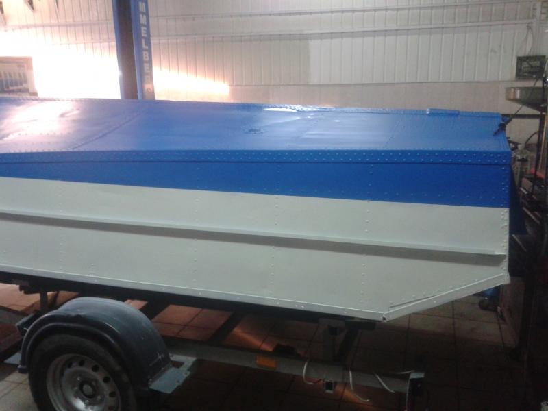

автосити
23.11.2011
85

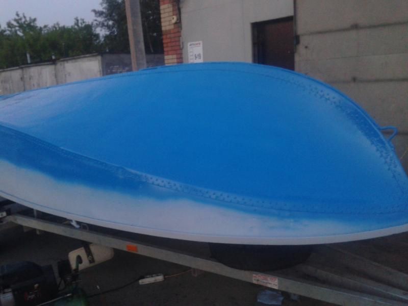

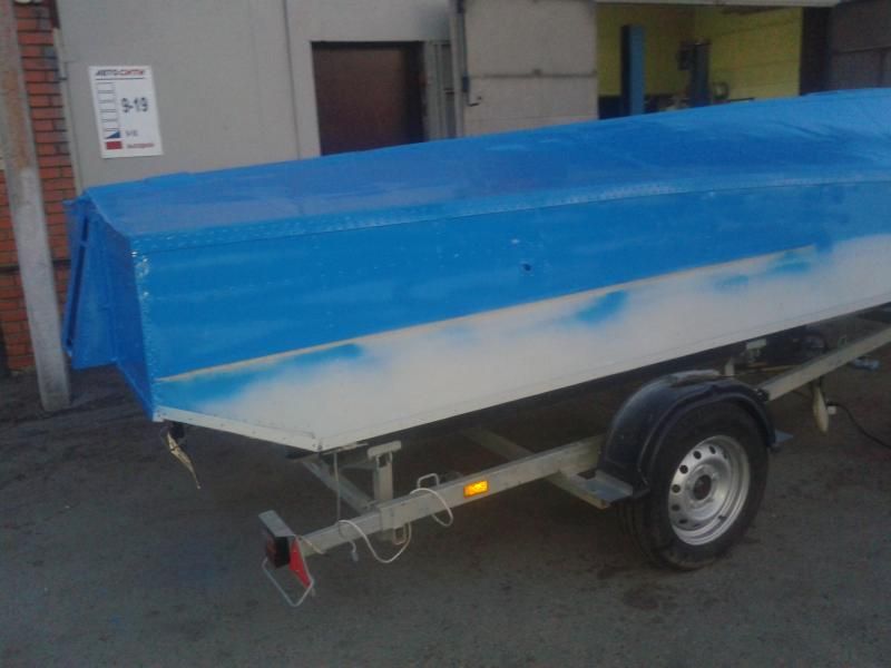

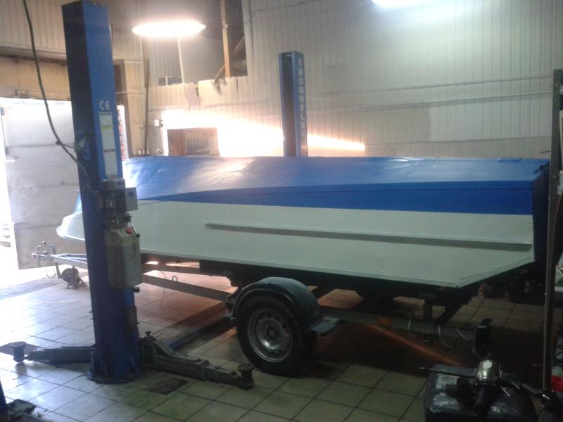

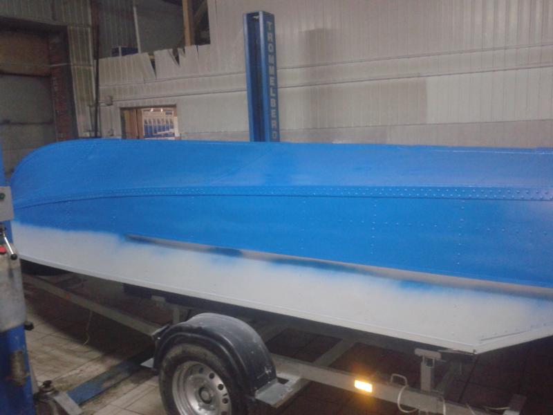

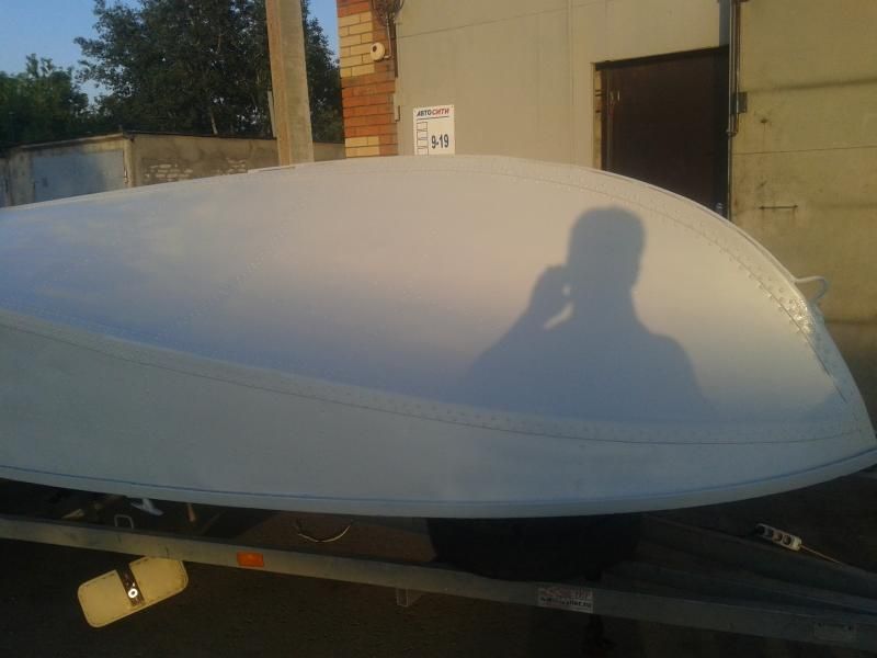

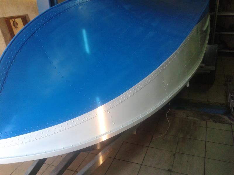

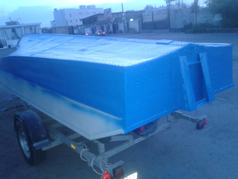

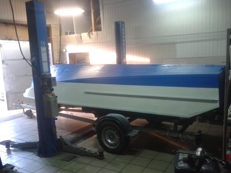

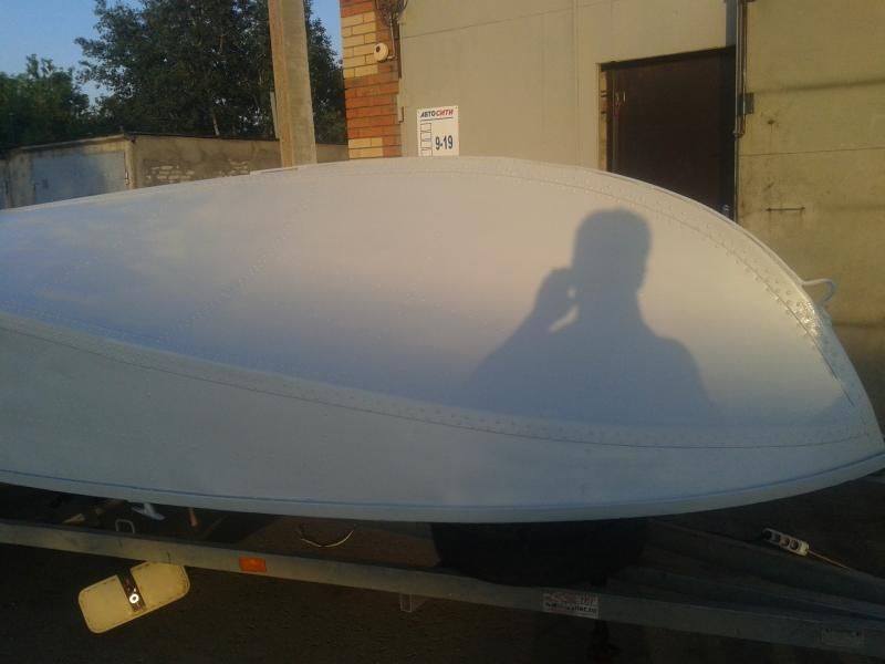

продолжение, следующий этап-покраска.
грунт эпоксидный 2 слоя, краска матовая полимерная 2 слоя по мокрому.
борта завтра по сухому
автосити
23.11.2011
85

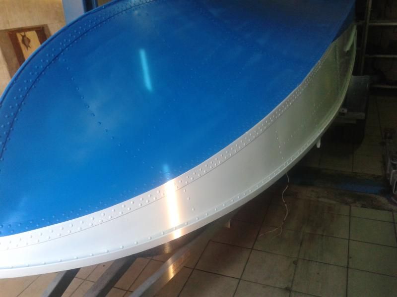

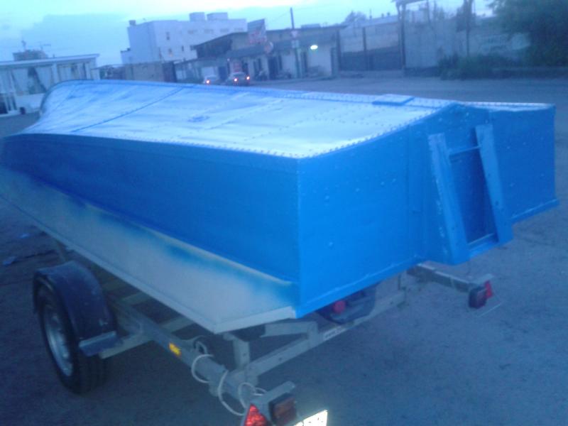

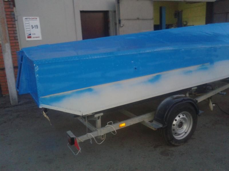

сегодня продолжил, но то-ли настроение г..вно то-ли что-то ещё. но подтёков много получилось.

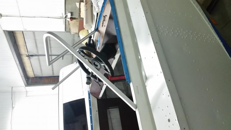

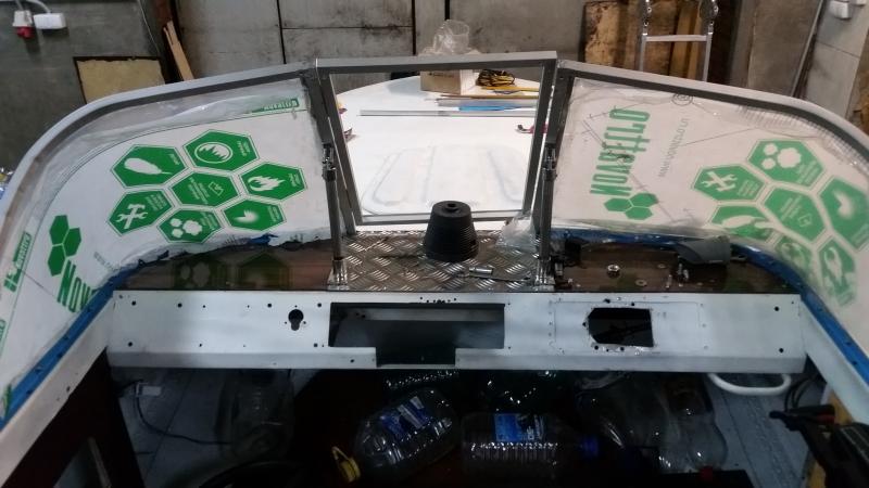

Доброго всем.
Хотел-бы спросить вашего совета, по поводу устройства панели приборов. Лобовое буду переделывать, дверку сделаю от середины влево как на амуре д только зеркально, но как и куда разместить приборы, картплоттер, переключатели- ума не приложу. накидайте фоток если не трудно-что нить выберу. от авто можно не предлагать. От туарега не пойдёт, а другое не хочу. Просто может усилить её надо как-то или слева ступеньку сделать, чтоб она и полочкой была?

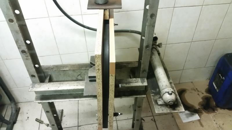

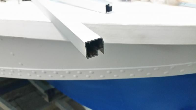

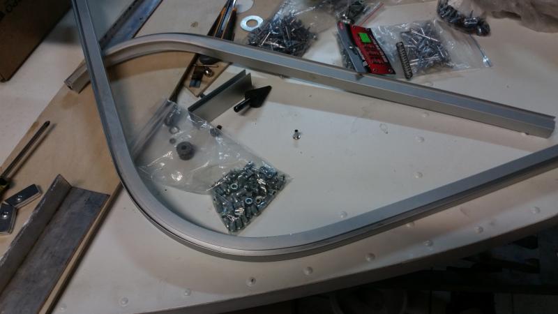

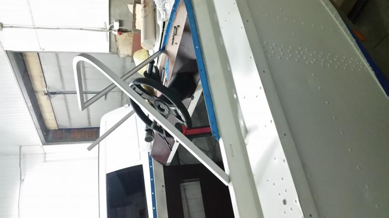

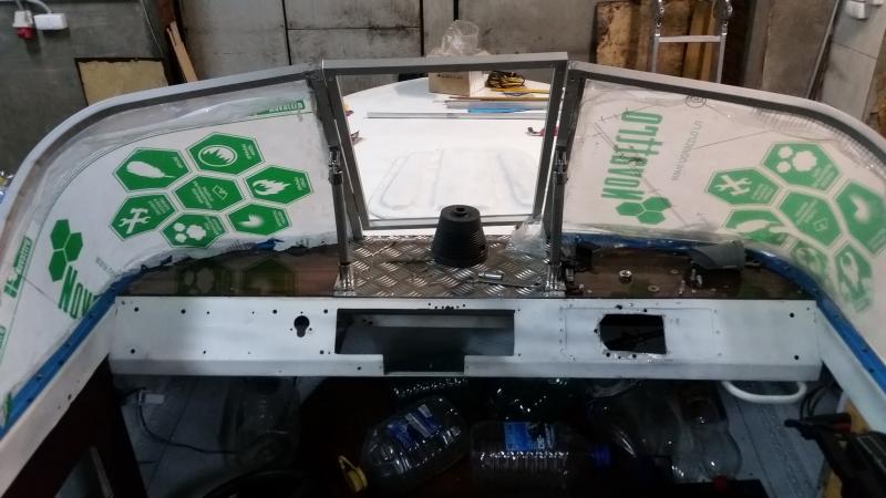

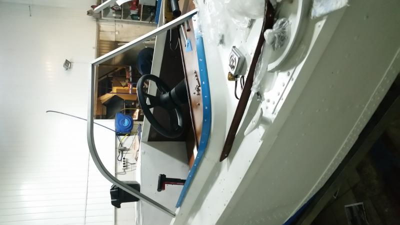

По скольку с сезоном я пролетел,решил сделать новую рамку стекла с дверкой. Мно бв кпуле рамочный профиль 20×19 с пазом для стекла. Немного побега по городу с вопросами о гибке пофиля, решено гнуть самому. Где то в посторах интернета как то встречал тему о том, как самому согнуть в радиус профиль для рамки. Правда из железного профиля 20×20 мне сделали матрицу радиуса ,который был закреплен между 2 хорошо листов ламината . Ну пока далее по фотографиям, т.к. пишу с телефона.
albel2205
13.02.2015
Комсомольск-на-Амуре
Амур-м(теперь под ПОК),RiverBoats-430
Nissan Marine-NS18 E2
Очень даже Гуд! Из чего думаешь гнуть стёклышко?
автосити
23.11.2011
85
поликарбонат 3 мм. Только пока остался вопрос о том,как матрицу стекла изготовить
drzuboff
05.11.2012
104
Митяй
прогресс 4
тохацу 40
Из картона вырезать.А профиль где нарыл?
автосити
23.11.2011
85
В мебельной фирме. Называется рамочный профиль.
Посмотрел кстати на днях готовое от лодки 44. профиль один в один. Только согнут более качественно. но я делал впервые.
кстати в Чебоксарах если кому надо могу дать попользовать матрицу

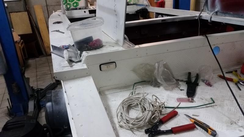

пока работы маловато, доделываю своего Амурчика.Работа конечно медленно продвигается, но все-же

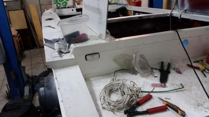

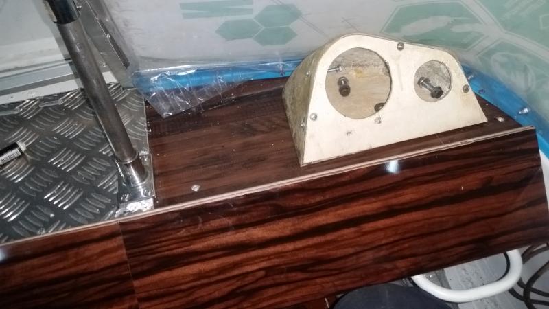

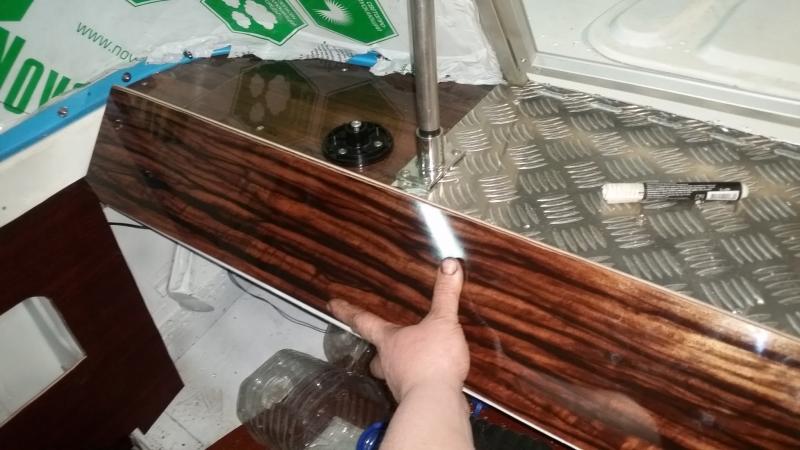

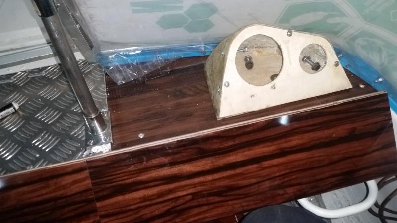

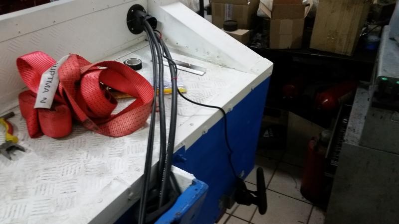

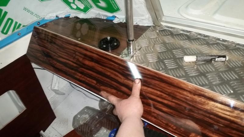

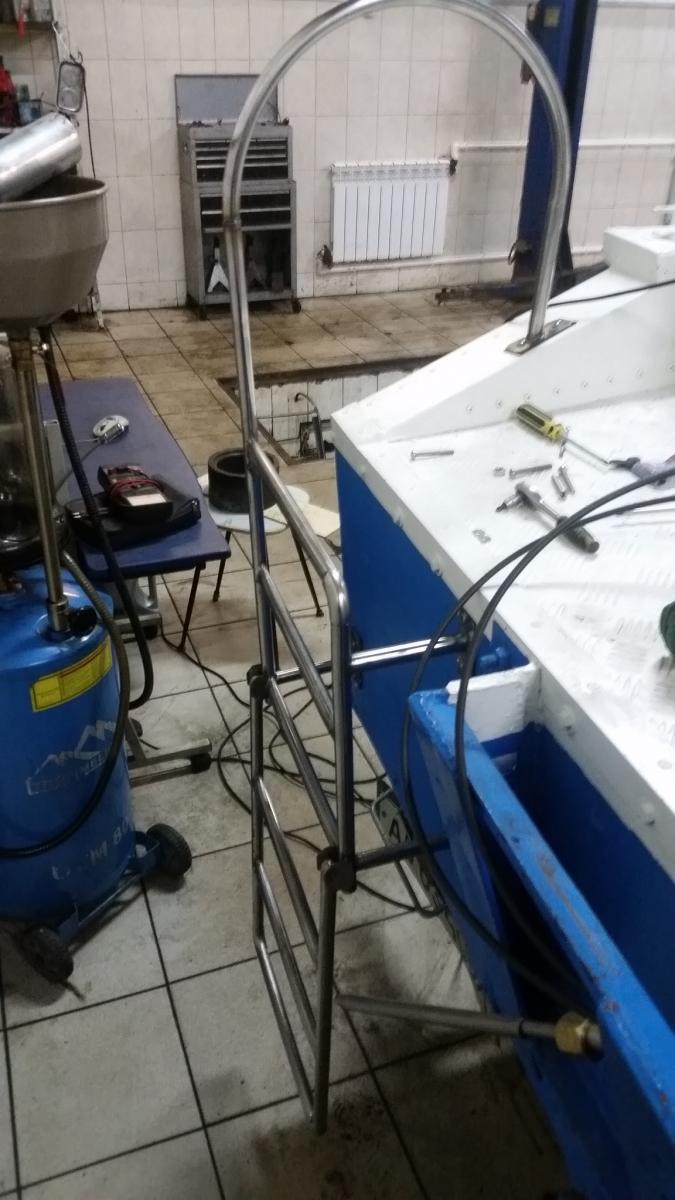

Сегодня что успел.Друг у своих соседей заклеил мне пластиком панель. Примерил комбинацию приборов.

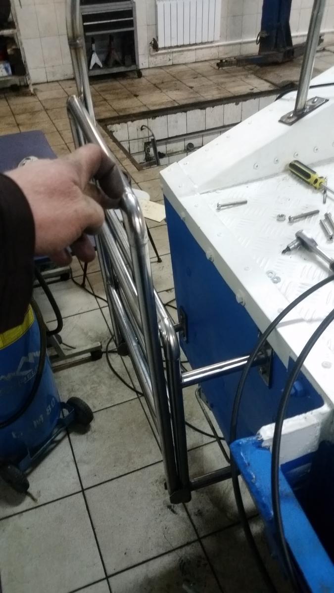

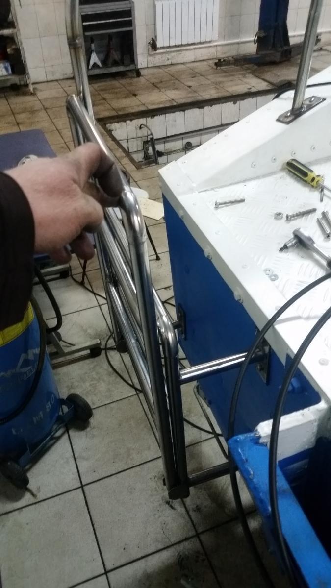

Клиент один у меня нержей занимается- сварил мне трапчик такой зачетный.Установил через тиоколовую ленту в 4 слоя и герметик.
9 555
4 762
Консоль под два прибора!? Не маловато? Под три минимум надо и симметричней смотрется будет.
автосити
23.11.2011
85
Всего два прибора у меня, тахометр и указатель топлива. Когда делал- рядом место под стрекозу оставил, примерил- она там лишняя, её к пассажиру перенес
9 555
4 762
:) Потом захочешь вольтметр поставить,спидометр,а ставить не куда! Делай сразу! :good:
