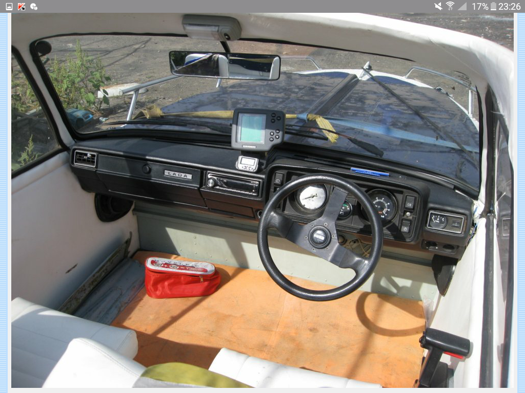

Данный спидомитор начинает хорошо показывать когда трубка заполнится водой , НО УЧТИТЕ ЗИМОЙ МОНОМЕТР ЗАМЕРЗНИТ И ДЕФОРМИРУЕТСЯ , ВЕСНОЙ СТРЕЛКА ЕЩЕ НА БЕРЕГУ УЖЕ СКОРОСТЬ ПОКАЗЫВАЕТ . Себе ставил промежуточную мембрану в корме и всю остальную трубку заполнял антифризом . Монометр желателен на 1,6 атмосферы скорость до 67 км , хотя здесь на фото наверное еще на 2,5 стоял , так как максималка с Маринером 90 была 72 км . Когда мотор поменяли на Ямаху 60 заменили и монометр , так как комфортная скорость 42 км .

Плотность просто больше, показания лучше
Андрей там плотность наверное не играет большой роли , важна несжимаемость , гистерезис там всем правит , у воздуха он хреноватенький .
