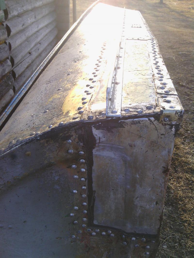

Приветствую братья водоплавающие! :)

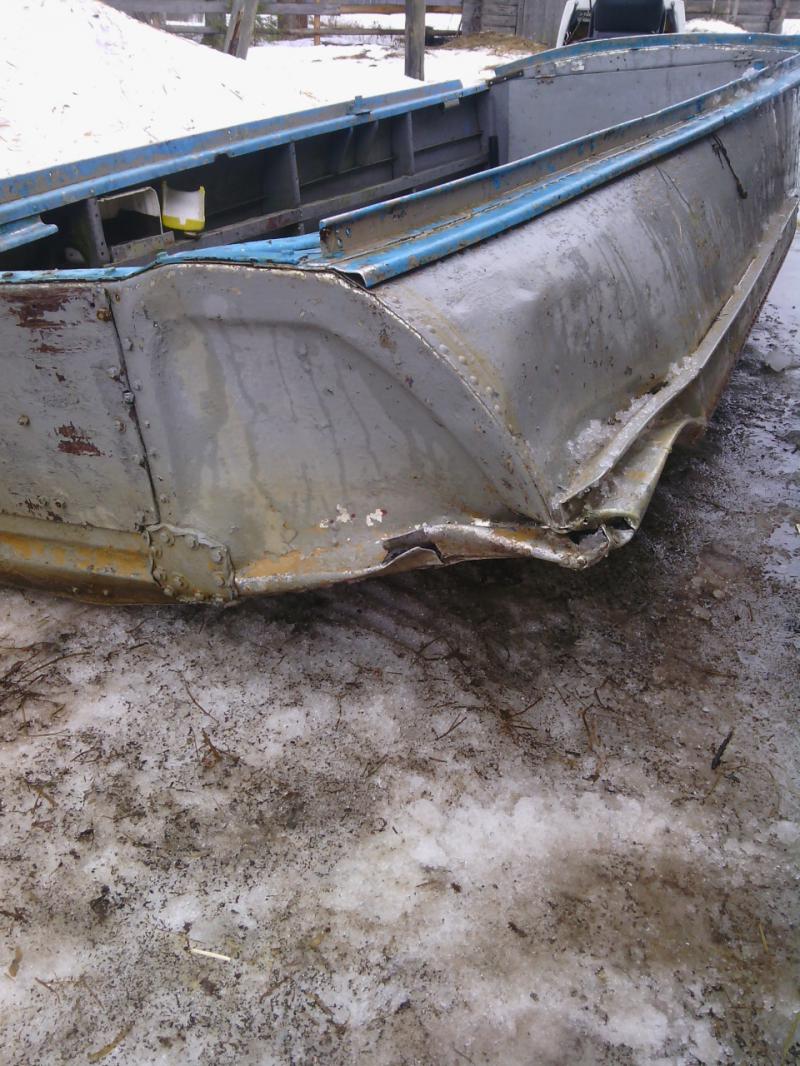

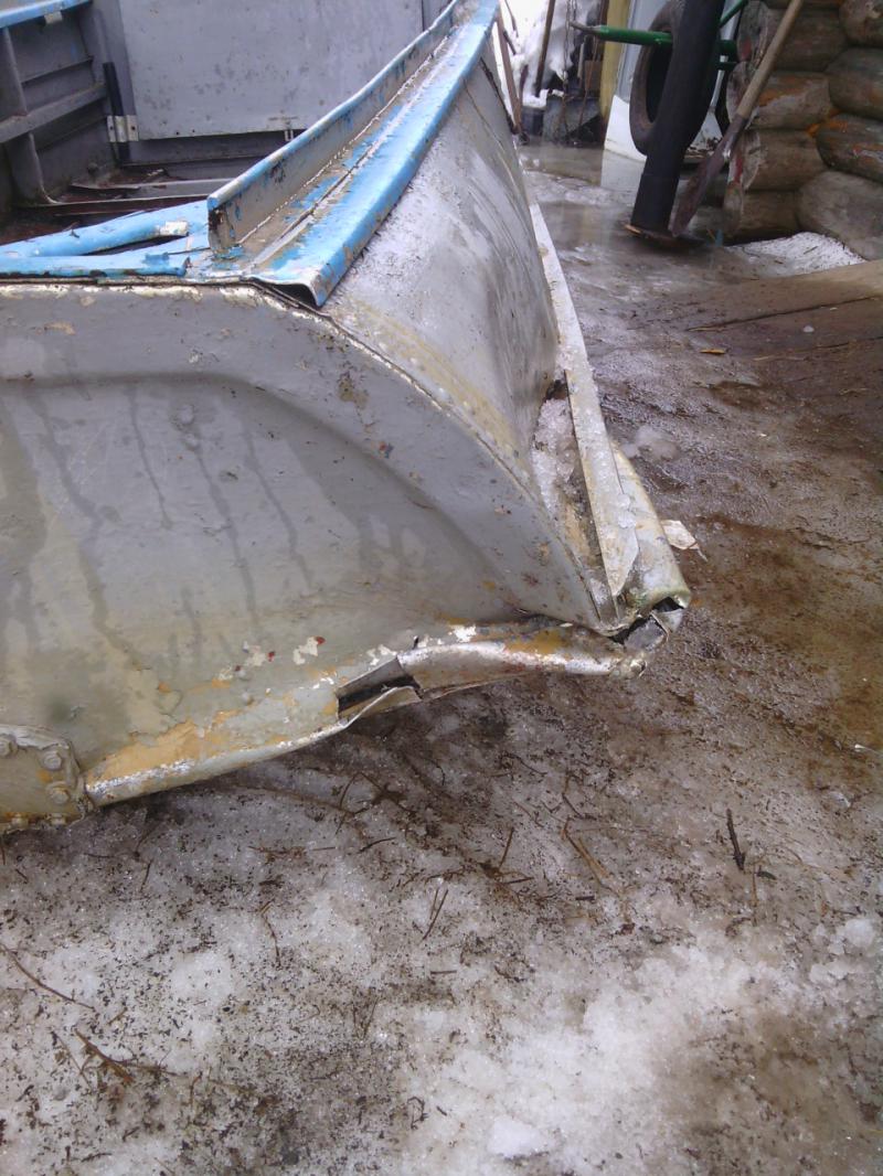

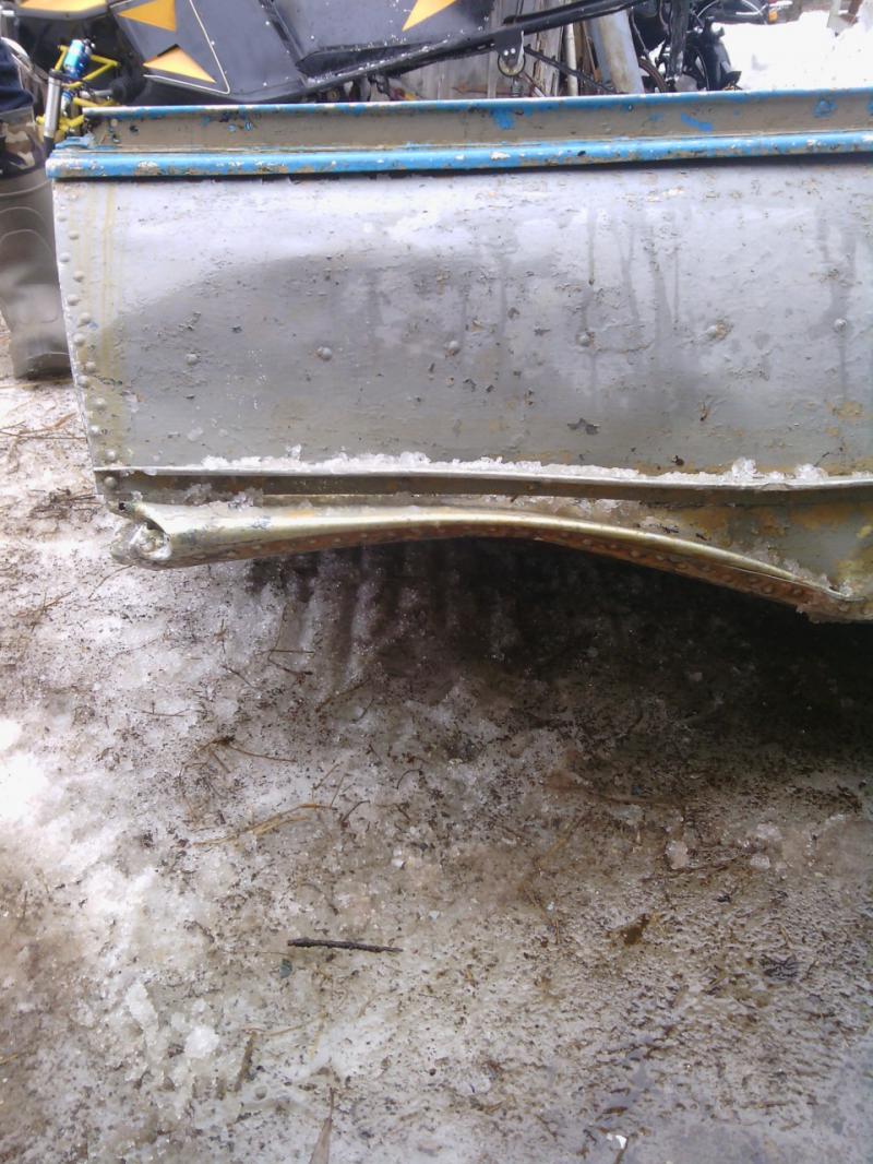

Приключилась такая проблемка: товарищ наехал КАМАЗом на корму Казанки и маленько погнул её.
Что можно сделать?Искать донора-первый вариант. Второй вариант- обрезание.Третий-рихтовка. :?:
Вот фото:
907
Я бы для начала попробовал прогреть и приладив упОры аккуратненько выдавливать гидродомкратом с постУкиванием в нужные места хорошими молоточком. Когда(если) до конца выпрямить не получится, отсверлить детали друг от друга и отрихтовать(вырезать/заменить) всё что осталось. Процесс явно не скоростной, но ИМХО не торопясь с помощником за пару-тройку дней сделать вполне можно :yes:

Дмитрий привет.
Вобще то торопится не куда,надо до открытой воды успеть.
Первая мысль именно такая и была-рихтовка с прогревом. Ну а если не получится... уже того... :)
907
Ну да... если борт не судьба, то просто заменить часть борта и транца, днище то по любому выправится :yes:
Вот фото:
Я бы сразу вырезал кусок борта, днища и заменил бы транец. Так как мне кажется что рихтовкой заниматься только время потеряешь...
Конечно так,но всем хочется меньше хлопот иметь.
Транец искать надо,борт клепать чем то,опять же дюралевый лист искать.
У меня есть маленькие куски дюраля на заплаты...

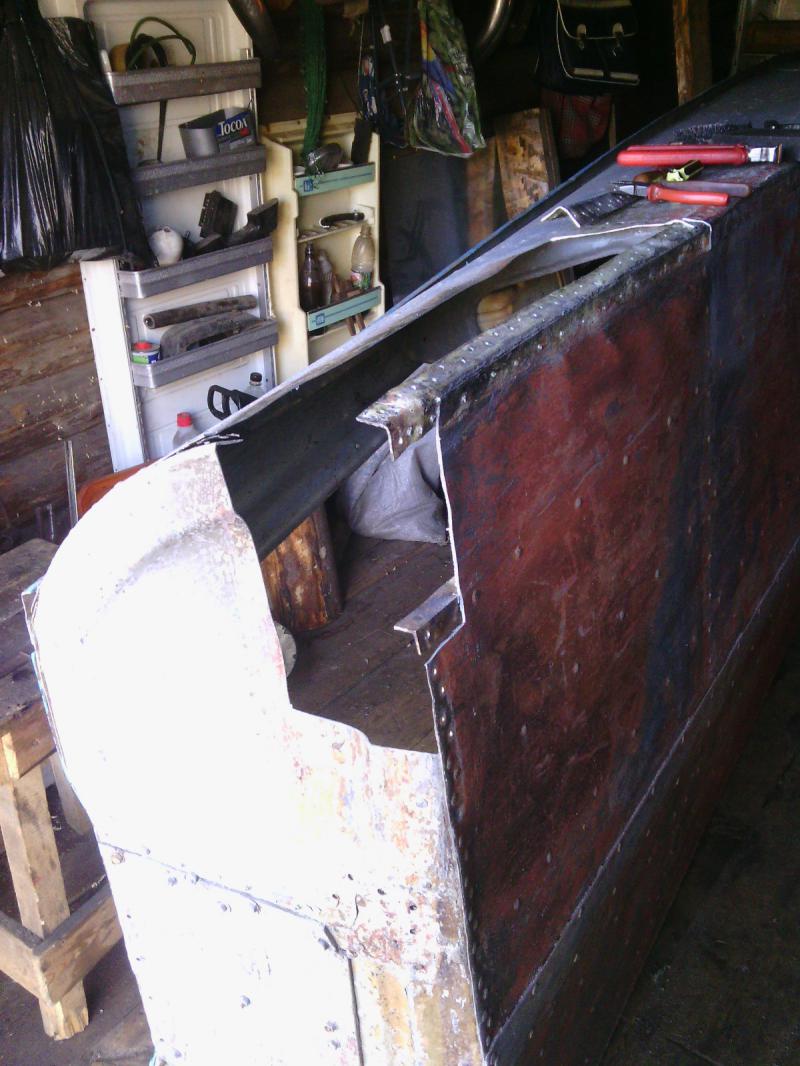

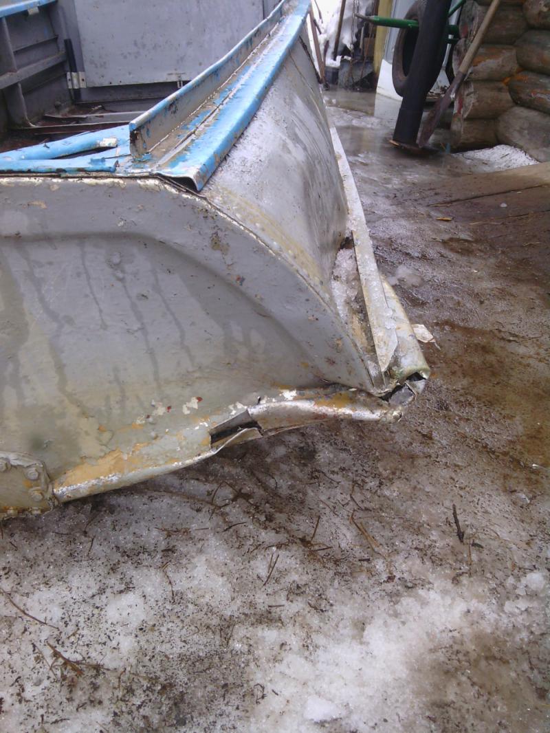

Подвытянул сегодня вмятину.
Буду вырезать и ставить заплаты.
Лист уже заказали,дело за заклепками.
907
Буду вырезать и ставить заплаты..
Молодчина! "Глаза боятся - руки делают" :good: ...всё будет гут :yes:
Да уж... :) глаза по первости испугались, но все равно больше никто не берётся за такую работу,а товарища выручать надо...
Надеюсь справлюсь. А вот если бы свою лодку не клепал и за эту бы не взялся. Спасибо форуму. Маленько поучился тут. :good:

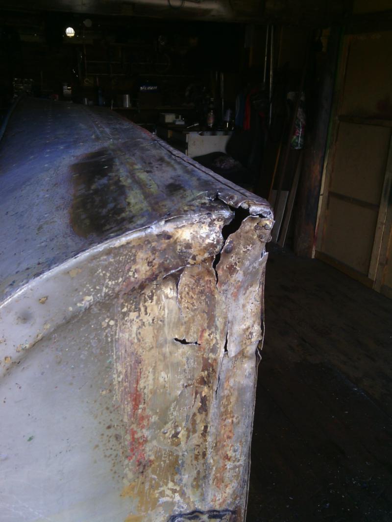

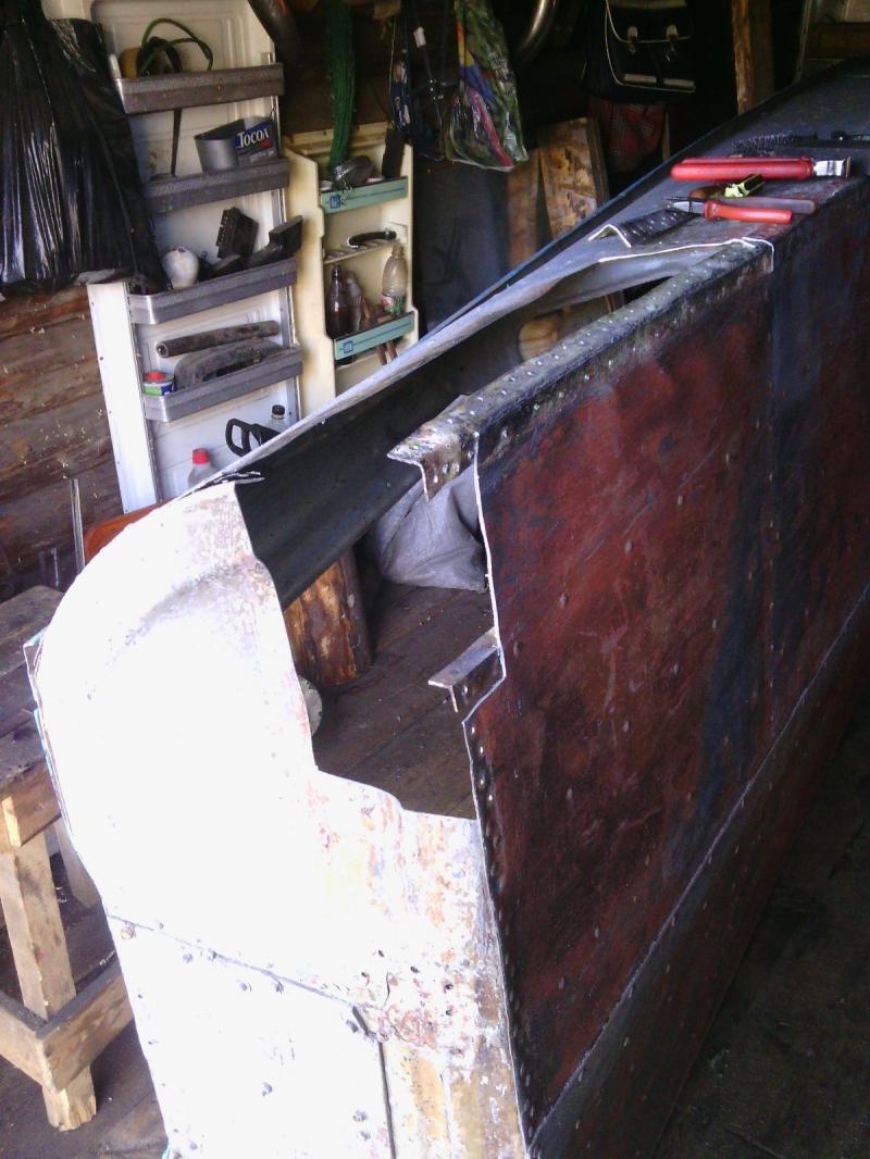

Продолжение.
Стало теплее,решил заняться "калекой".
Вырезал всю рвань.

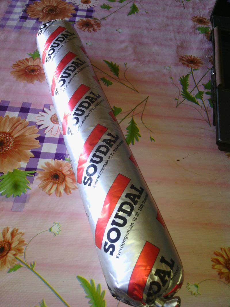

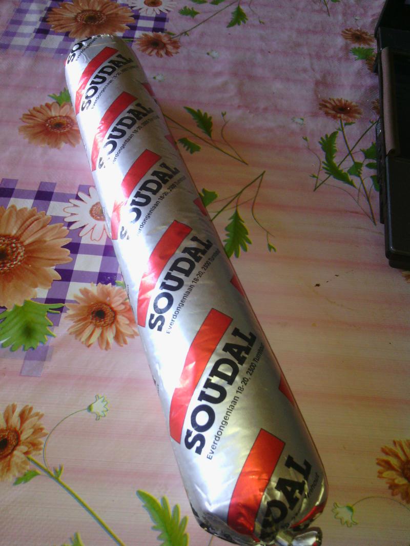

Вопрос: какой герметик использовать? Есть такой.
Тот кто его принес,сказал,что его использовали в трамвайном парке для вклейки стекол...
Пойдет для лодки???Кто в курсе?

ну раз для вклейки стёкол, то это -полиуретановый клей-герметик,зубами не отодрать будет :good: мы тоже таким работали,но другой фирмы

Вот нашел:Описание
Высококачественный однокомпонентный клей-герметик быстрой полимеризации с высоким коэффициентом эластичности на полиуретановой основе.
Описание продукта:
· Очень легко наносится
· Остается эластичным после полимеризации
· Обладает отличной адгезией к большинству строительных и промышленных материалов, таким как бетон, металл, полиэфир, искусственные материалы и др.
· Устойчив к большим динамическим нагрузкам, понижает вибрацию
· Отличная химическая стойкость
· После отверждения можно красить
Область применения:
· Герметизация швов и соединений элементов различных строительных конструкций, в том числе подверженных высоким динамическим нагрузкам с подвижностью до 20 %
· Идеально применим в панельном домостроении, при ремонте дорог и мостов, при герметизации металлических контейнеров, в производстве промышленных полов
Попробую,думаю пойдет...

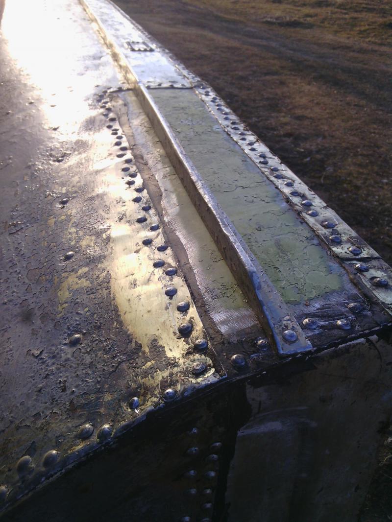

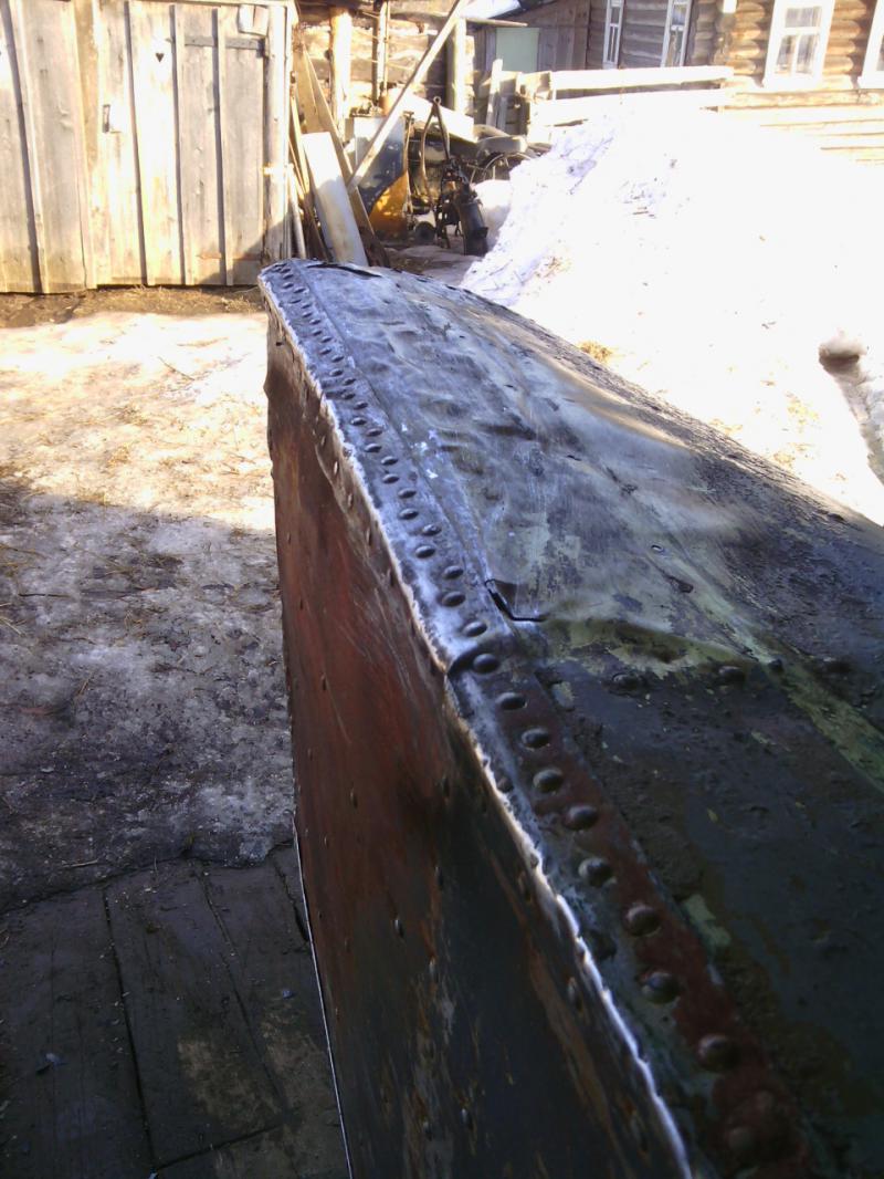

Фуу-у-ф... закропал таки эту казанку несчастную...
Больше за такую работу не возьмусь :crazy: нуегонах...канитель.
Попробовал на воде-не течет :good:

Да уж, работа выполнена :good:
907
Молодец! :good:
