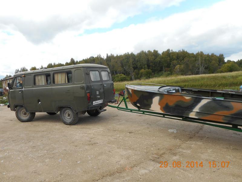

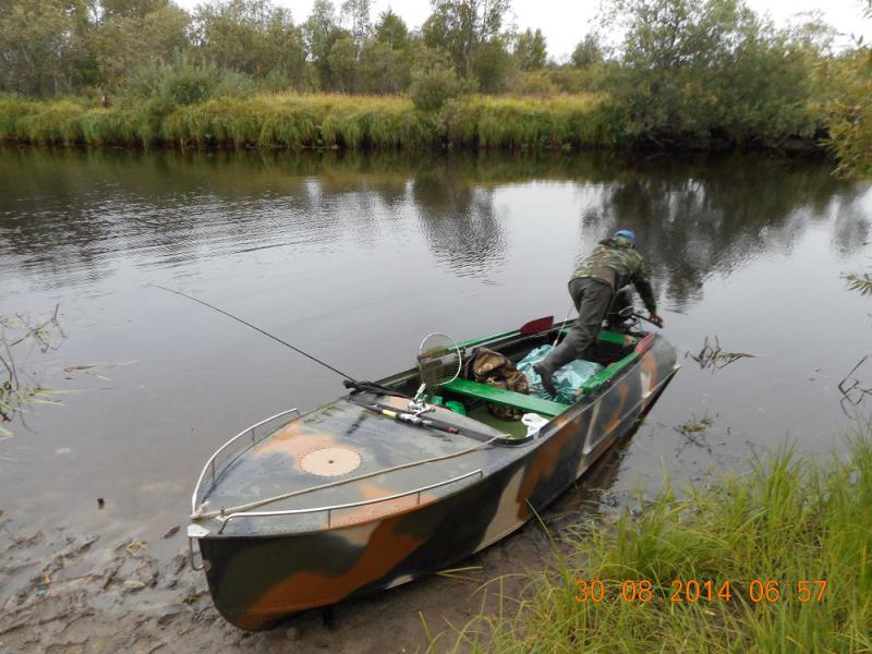

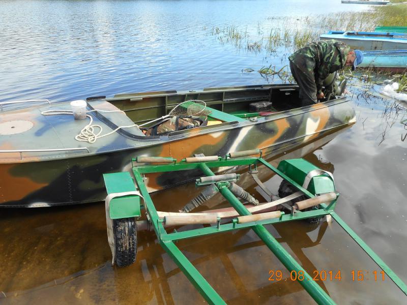

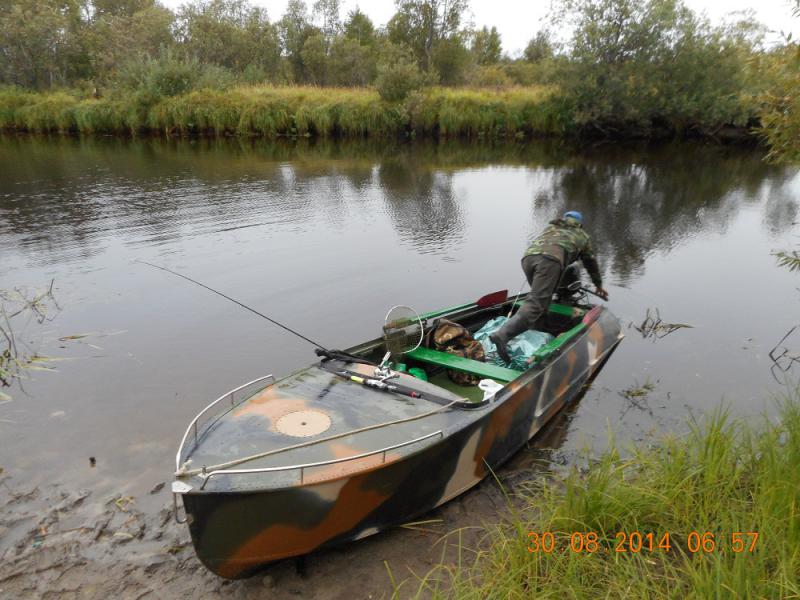

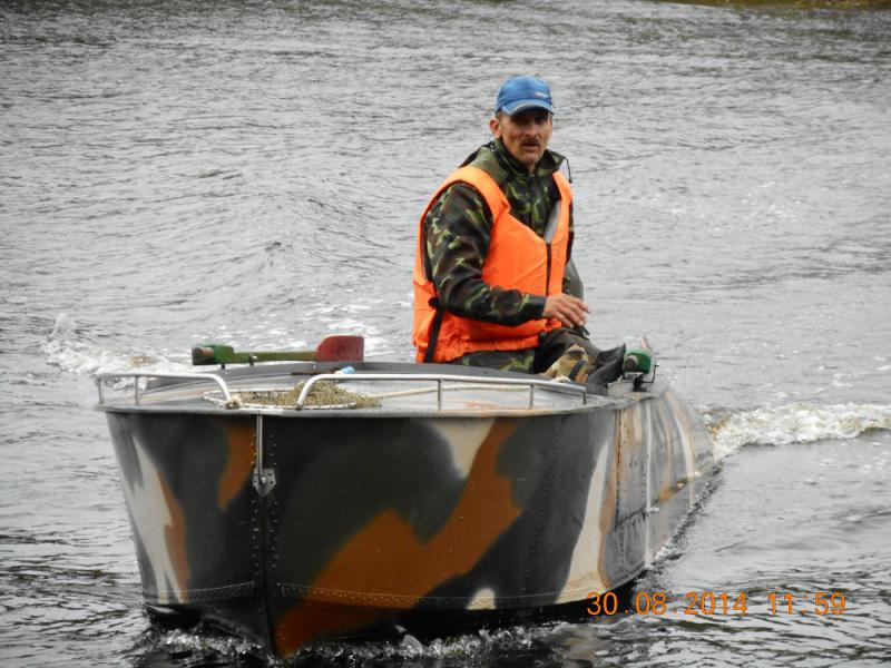

Небольшой фотоотчет :)

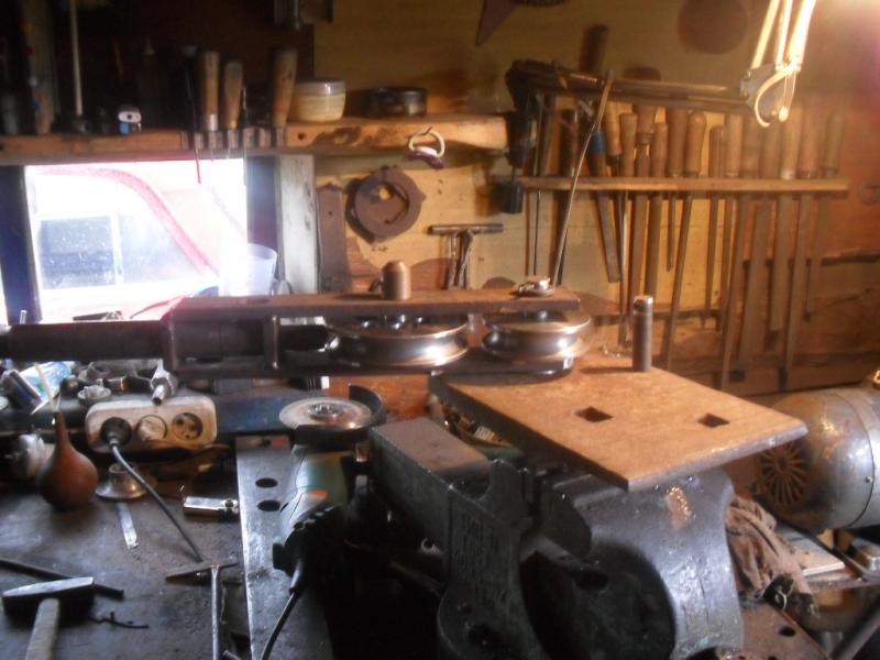

Жень, фотки :good: фотографу респект!!!
можно подробней как леера сделал, всё думаем как гнуть трубы, уже несколько труб испортили :sorry:

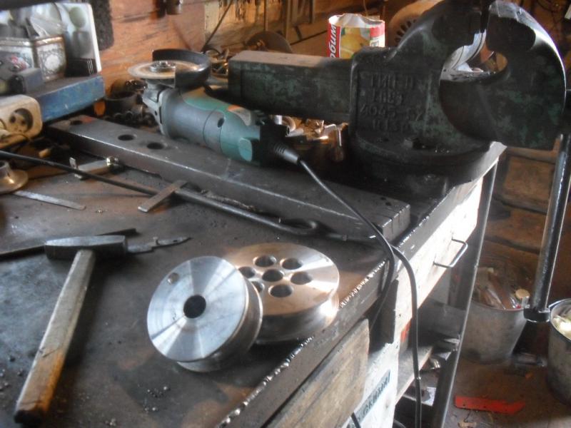

Рейлинг сварил из нескольких трубок,так как цельной не было.Спереди загнуто на трубогибе,без песка и нагрева,а
сзади приварен кусок прутка Ø 10мм.с резьбой М10 и стоечки тоже.
Фотографу передам :)
трубогибом хорошо, но покупать его за 7 тысяч нет возможности :( будем думать другой способ :?
Ни фига...дороговато...
Я себе сделал бесплатно :D
Андрюха 36
17.06.2013
525
420
Ижевск
лоцман
парсун 5 2т
Качественно (без потери профиля) согнуть нержавейку можно только дорновым трубогибом

Не вникал... Андрей,что за дорновый?
У меня то два маленьких гиба,но маленько сплющилась...ролик не по профилю трубы.
Ролик для Ø16,а трубка 14мм....ну чуть-чуть сплющило,почти не видно. :)
Дорновый это вытяжной метод, труба при гибе снимается с дорна (болванка по внутреннему диаметру трубы)
Ага. Спасибо. Надоть погуглить... :uchu:
