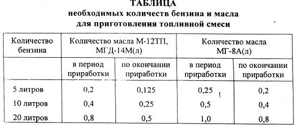

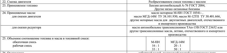

Здесь всё разжёвано о "старых" и "новых" маслах, http://www.motolodka.ru/motors/oil.htm В инструкции к ПМ уже давно внесены изменения. Последнию инcтрукцию к Вихрю найти не удалось, но думаю что она аналогична Нептуновской.
То же самое,что для лодочных моторов,что для мотоциклов. А новые, маслам я им не доверяю, заливаю в вихрия пропорцию, что
В инструкции написано .

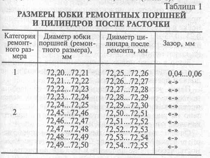

Понятно, что автол в бензин - шаг в прошлое, но есть принцип разумности и достаточности.Не надо сравнивать 4Т жигулёвский двигатель и 2Т Вихря.
У Вихря зазор 0,15-0,17. Разницу чуем? Вихрь с его зазорами и качеством изготовления должен смазываться маслянным клином, а не плёнкой. Ни кто не запрещает лить Квик или Мотюль, но не в пропорции 1:50, а жирнее. кто-то льёт 1:30, я 1:20. Считаю более разумным лить хорошую минералку/полусинь. Опытным путём найти приемлемое по цене и хорошее по качеству. Я у себя в регионе нашел.
