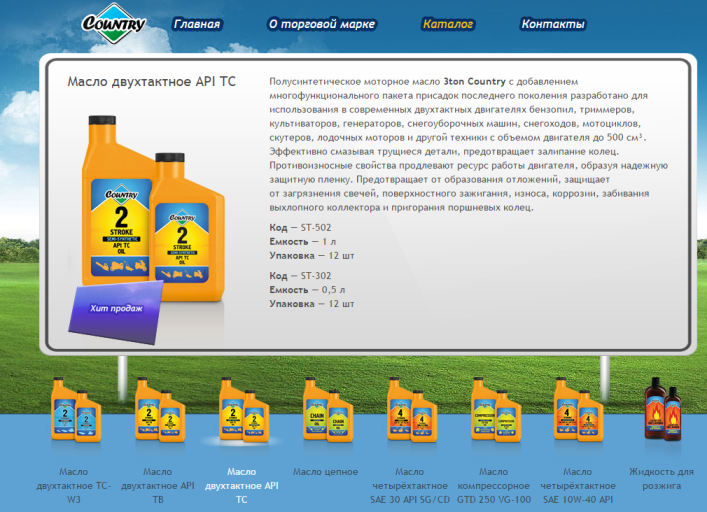

Нашел у себя в городе официала Дельфин-групп и затарился на следующее лето маслом, Цена его 75 руб/литр.
Думаю, для Вихря и Вертерка будет самое то :good: Информации, правда по нему мало, зато Люксоил сутер 2Т известно широко.
Кантри выпускается той же конторой. Чуется мне, переименовали люксоил. Если кто-то владеет информацией подскажите.

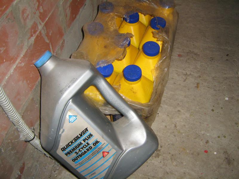

По маслу тема большая и больная, расскажу только за Квиксильвер и Бомбардир масло реальное и моет и смазывает и вопросов к нему нет, на Нептун по паспорту 1х40 на Вихрь по паспорту 1х25 и прошу не оспаривать!!! Прошу не оспаривать по одной простой причине за нефть мазут и масло я знаю все что связано с этим. За моторы и их инструкции и реальность я тоже знаю все что связано с этим и не по на слышке. Если Вихрю прописано 25 значит 25. Вы можете издеваться над своим Вихрем как хотите, Но когда вы приведете реальные испытания.... (все как положено на заводе в лаборатории) тогда и будем обсуждать снижение нормы масла для мотора Вихрь. Всю остальную болтовню не принимал и не приму :unknown:

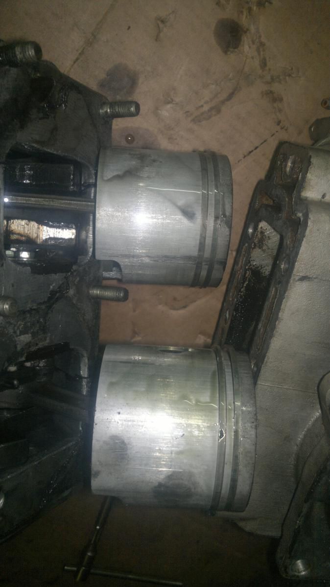

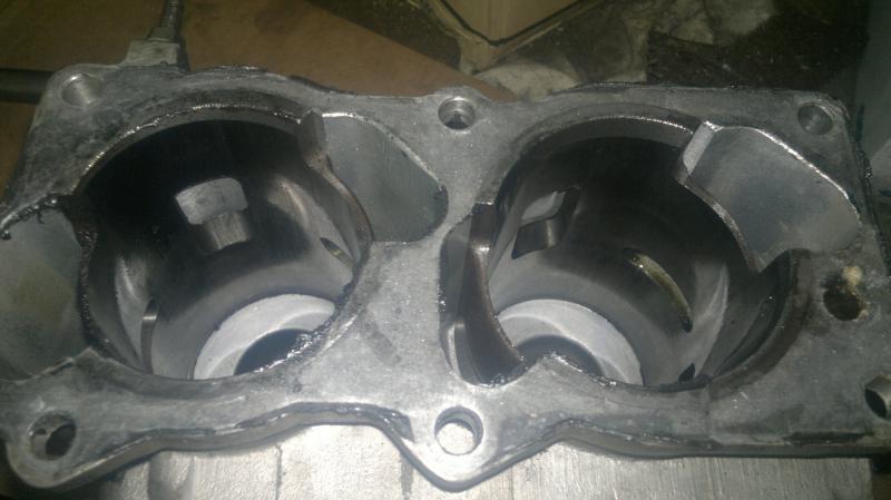

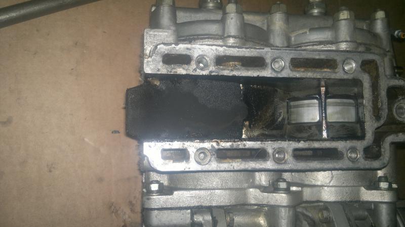

Тоже как и Костя лью 1к40 очень много лет, и поршневую пока не менял и не собираюсь. Моторист я лет 20 моторист. А двигатель на хорошем масле 1к40, после сезона в разборе выглядит так, надеюсь потеки масла видно. Так же видно что и головка чистая и нагара в глушителе нет.
