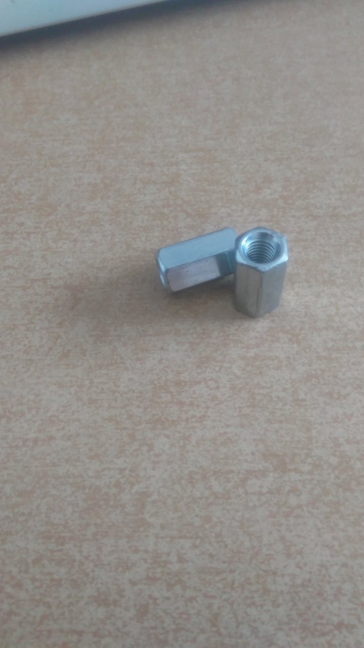

Хотел тоже сделать муфту как на фото №2. С первого раза не получилось, вернее получилась хрень и по весу тяжело и зажимать не очень удобно, есть риск сорвать резьбу.
Пошел другим путем. Взял латунный шестигранник под ключ на 10, длиной 30мм. Просверлил насквозь и нарезал резьбу М6. От полученной гайки отрезал 6мм, получил контргайку. На длинном конце разрезанной тяги нарезал резьбу М6 длиной 40мм, на коротком конце 10мм. Принцип сантехнического сгона. На длинный конец навернул контргайку и гайку 22мм, совместил тяги, скрутил гайку вниз до упора и поджал контргайкой. Сезон проходил на "ура".
Добрый вечер. Я правильно понял что на верхней части тяги нужно резать левуюрезьбу?

:good: На 2-х из шести редукторов у меня тоже по типу "сгона": самая простейшая конструкция. Только муфта-гайка М6 расверлена на глубину 4мм до д.7,2мм, чтобы нижнюю часть тяги можно легко было вставить в муфту, а затем накручивать до конца короткой резьбы нижней части тяги. Сгон с контрогайкой, естественно, на верхней части разъемной тяги. И лучше все изготовить их нержавейки, для долговечности. Но и латунь будет стоять долго. Особенно, если разъём использовать только при полной разборке редуктора (замена уплотнения тяги). Если кому не понятно из 2-х постов, тогда эскиз, выложим.
Привет скажи пожалуйста на верхней части тяги нужно левую резюбу нарезать? Если не трудно скинь по

Вот ещё смотри, такие гайки можно купить в метизном + резьбовой герметик + контрогайка. И не нужно ничего точить, только резьбу нарезать на тяге.

я себе сейчас тож делаю. Пришел домой с этими гайками и понял, что без токарных работ не обойтись. Тяга слишком толстая для резьбы М6. Нужно колхозить на наждаке. Поэтому решил нарезать все на М7 если получится.

Именно так. Тяга 7 мм диаметром, нарезать резьбу м6 ну очень геморно, обтачивал на наждаке один раз, больше не хочу этим заниматься. Проще поискать муфту соединительную от нептуна если уж так хочется разрезную тягу.
Да, без токарки ни как

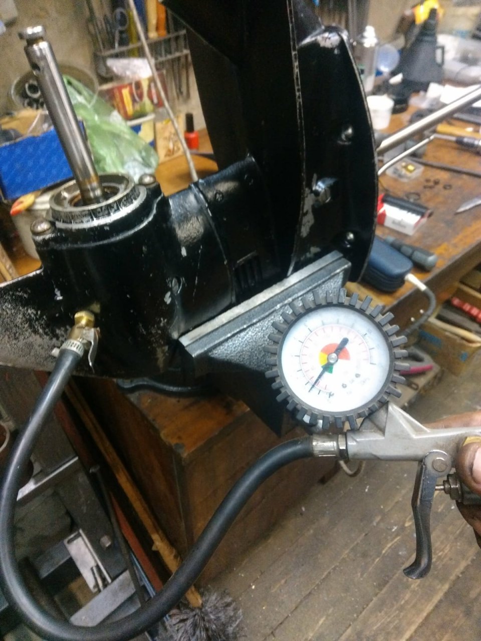

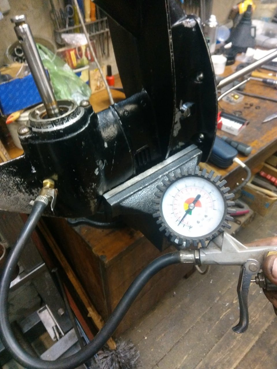

Я после сборки на герметик половинок, в одну из бробок подаю воздух и "притапливаю" его в кастрюле если есть возможность даже проворачиваю его (если без помпы), проверяю герметичность тяги (накланив редуктор на зад) и наилв под тягу воды). Попробуй так.
Влад 44
30.12.2018
468
212
Кострома
Владислав
Казанка МД, Кайман 330
Топить в воде не обязательно. Достаточно выдержать 10мин под давлением 1,3-1,6бар. Во время опрессовки подвигать тягу реверса, повращать гребной вал. Если давление не падает более чем на 0,1-0,15бар, редуктор можно считать выдержавшим испытания на герметичность. Если давление падает больше этих значений - тогда в воду и смотреть где травит.
согласен, надо только обзавестись переходником и остальным (пистоль с манометром)
Влад 44
30.12.2018
468
212
Кострома
Владислав
Переходник делал сам: тупо в подходящий по резьбе штатной пробки штуцер насадил с клеем латунную трубку с нипелем от авокамеры. Манометр есть на любом автонасосе. Особая точность манометра не нужна. Так что какое то спецоборудование и испытательные стенды для опрессовки редуктора не нужны. Я использую пистолет с манометром т.к. в мастерской просто есть стационарный компрессор.
