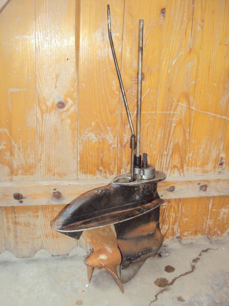

когда вихря перебирал хотел заморочиться.думал тупо перерезать и кусок трубки надеть .в верхней части намертво шплинтовать а нижнюю болтик тонкий вкручивать.потом лень стало.собрал все в заводском исполнении

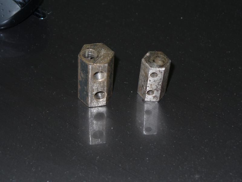

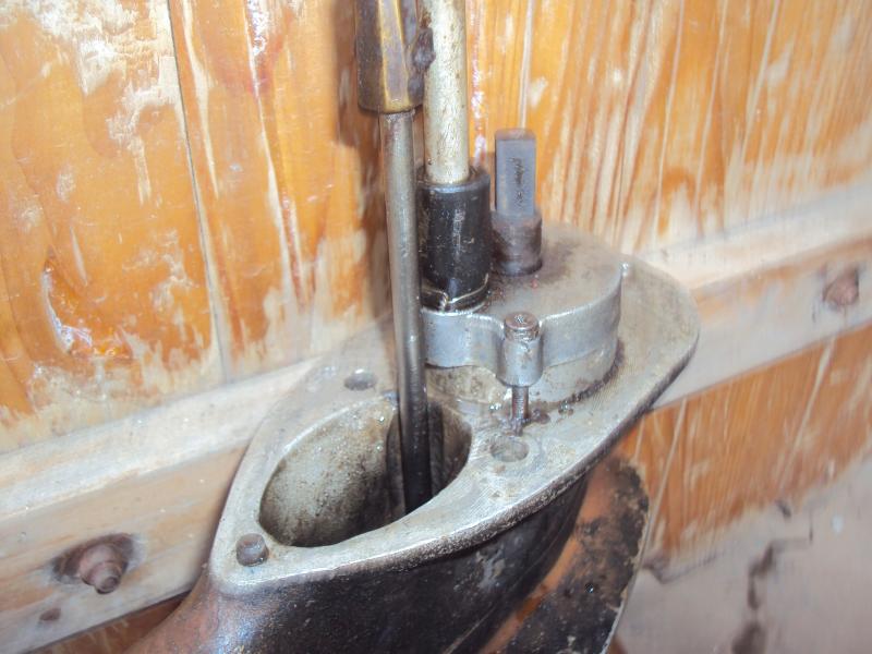

На фото штатная муфта Нептуна и самоделки из шестигранника, чтобы удобнее было сверлить.

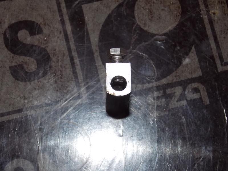

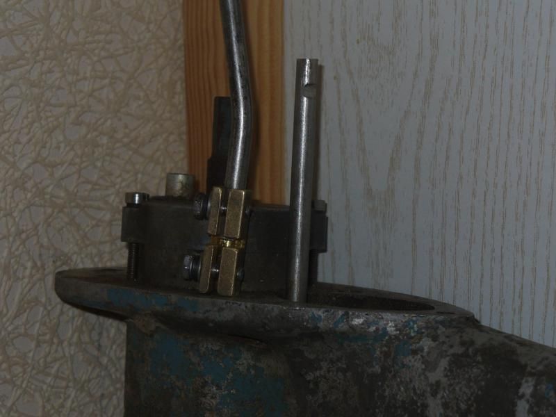

Хотел тоже сделать муфту как на фото №2. С первого раза не получилось, вернее получилась хрень и по весу тяжело и зажимать не очень удобно, есть риск сорвать резьбу.
Пошел другим путем. Взял латунный шестигранник под ключ на 10, длиной 30мм. Просверлил насквозь и нарезал резьбу М6. От полученной гайки отрезал 6мм, получил контргайку. На длинном конце разрезанной тяги нарезал резьбу М6 длиной 40мм, на коротком конце 10мм. Принцип сантехнического сгона. На длинный конец навернул контргайку и гайку 22мм, совместил тяги, скрутил гайку вниз до упора и поджал контргайкой. Сезон проходил на "ура".
:good: На 2-х из шести редукторов у меня тоже по типу "сгона": самая простейшая конструкция. Только муфта-гайка М6 расверлена на глубину 4мм до д.7,2мм, чтобы нижнюю часть тяги можно легко было вставить в муфту, а затем накручивать до конца короткой резьбы нижней части тяги. Сгон с контрогайкой, естественно, на верхней части разъемной тяги. И лучше все изготовить их нержавейки, для долговечности. Но и латунь будет стоять долго. Особенно, если разъём использовать только при полной разборке редуктора (замена уплотнения тяги). Если кому не понятно из 2-х постов, тогда эскиз, выложим.

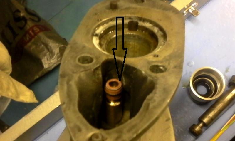

Леван, возьми метчик М8х1, вкрути его во втулку на 4 оборота. Потом возьми длинную выколотку диаметром меньше 7мм (очень длинную) и с обратной стороны редуктора упри ее в метчик. Затем ударь по ней молотком. Втулка выскочит вместе с метчиком. Под втулкой резиновое колечко. Найди колечко новое такое же только новое. Вставь сначала тягу, потом колечко, потом запрессуй втулку. Усё! :)

Михаил спасибо завтра зделаю

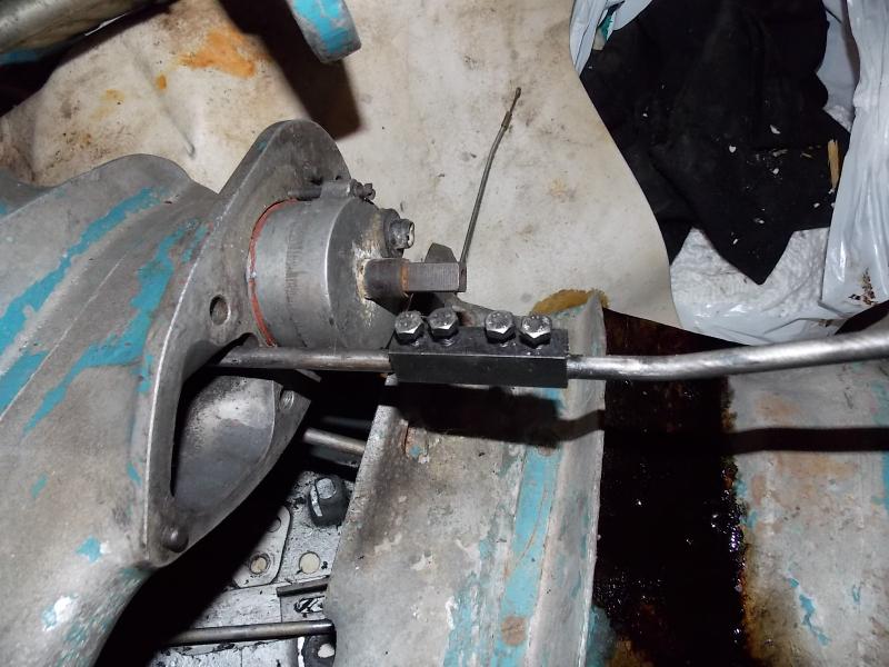

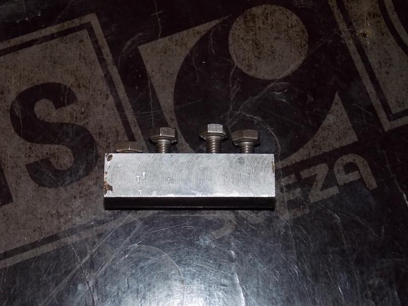

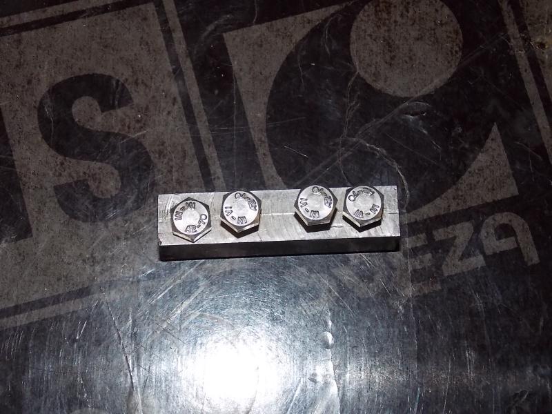

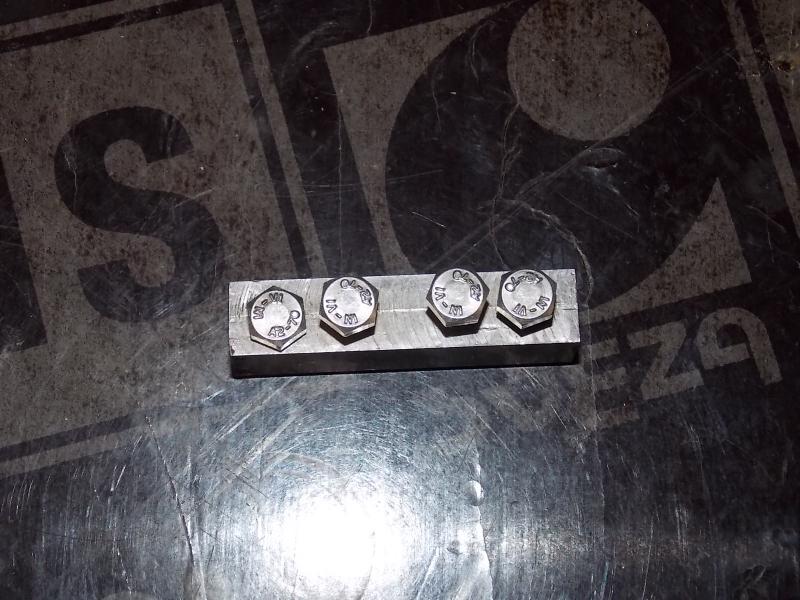

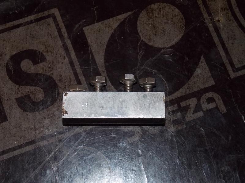

Вопрос быстрого снятия редуктора для ремонта или замены редуктора или помпы он действительно актуален для пользователей Вихрей, тема довольно нужная Миша, поддержу её своим вариантом разъёмной тяги реверса. Муфта выполнена на фрезерном станке из нержавеющей стали. Болты так же нержавеющая сталь, монтаж с помощью торцового ключа 10 мм.
1 354
Танкист ну прости, опять приходится мне на твои ошибки указывать. Твой вариант разборной тяги не надежный, если только там нет выборки на тяге чтоб болт утапливался, скорей всего нет, если была бы не нужно было бы столько болтов. Посмотри выше, много более удачных вариантов, которые гарантируют более сильную фиксацию и гарантию от прослабления.
Давай на твой посмотрим! Мой отработал честно 300 моточасов с лишним. Случаев отказа не помню. И! "Telenkov" Не стоит считать меня за человека технически не грамотного и рассказывать о выборке на тяге. Не вынуждай меня, взяться за твою техническую грамотность. Поверь, это закончиться не в твою пользу.
1 354
Ты лучше возьмись и делом докажи а не языком. Так выборка то есть. Ты хочешь на мой что посмотреть?

Делом говоришь? Давай по делу тогда! Смотрим внимательно вот на это фото! Вопрос: На какую глубину утоплены крайние болты? На какую средние? Правильно Telenkov, догадался, выборка есть! Зачем сделано 4 болта, а не два? Правильно Telenkov, сделано всё с двойной надёжностью что бы ни при каких обстоятельствах муфта не ослабла и не оставила владельца без хода или нейтрали.
Садитесь Telenkov, ПЯТЬ за ответ!
Да, я не корректно сформулировал вопрос в предыдущем сообщении. Поясню Давай посмотрим на твой вариант разборной тяги!
Далее думаю понятно о чем я написал.

танкист ну как етот?

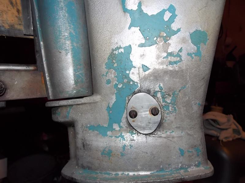

Апну тему . Прошу танками не кидать .
Вопрос номер раз .если муфту делать из гайки муфты м6 .из нержавеющей стали то насколько такая система надежна.
И если в качестве крышки лючка использовать заглушку для проф трубы из пластика или резиновую пробку порога от автомобиля . Там же выхлоп идет и не поведет ли ее . На каком-то иномоторе видел такой вариант.

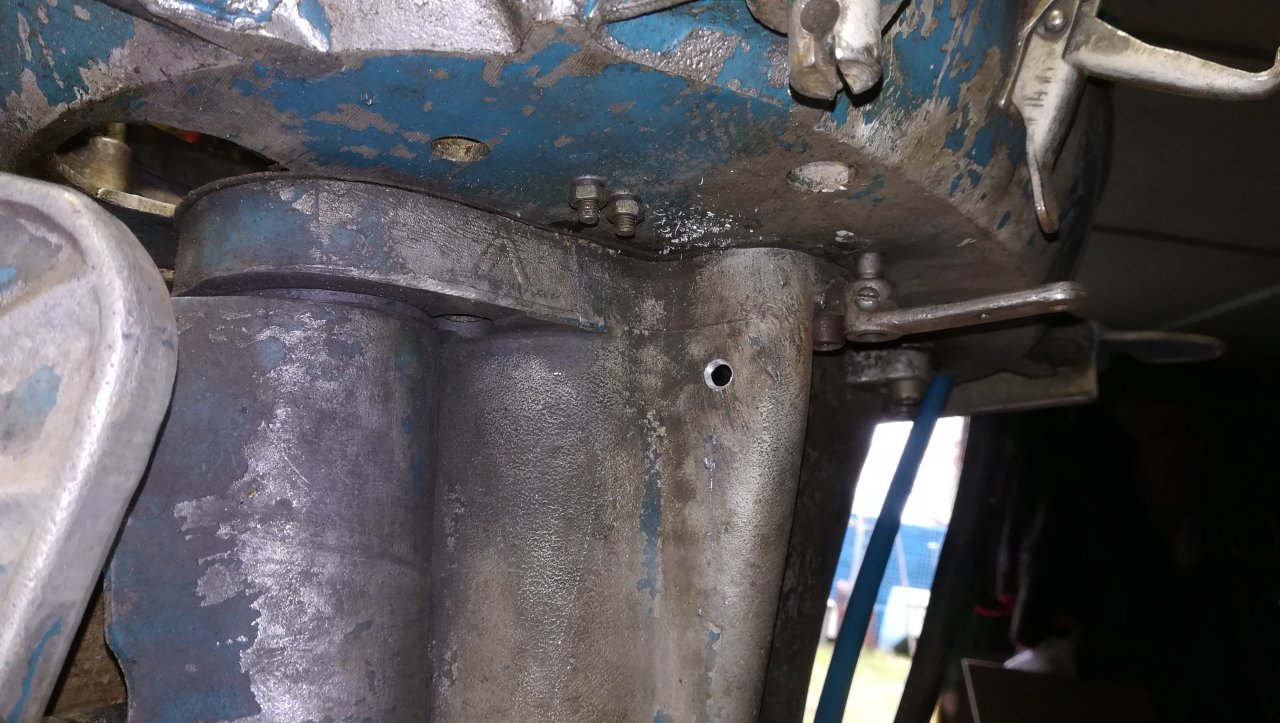

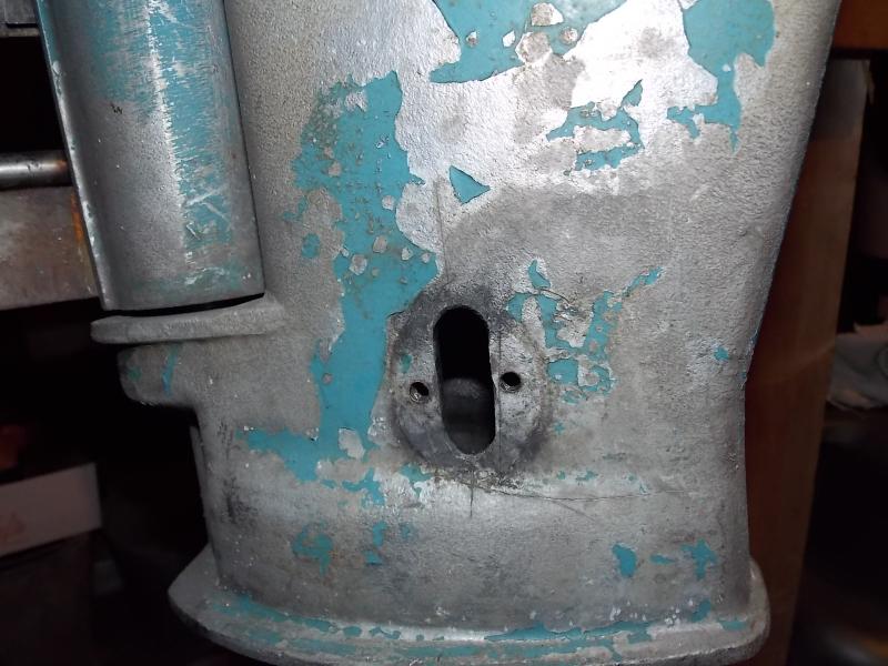

Нафик оно это надо, менять крыльчатку не снимая головы!
Во первых, при установке надо еще и трубкой попасть, если она сверху не выскочит, то есть надо делать опору для неё, у Танкиста наверху фотки варианта дейдвуда с залитой в нем трубкой 6мм.
Во вторых, доехать можно и без воды на холостых, если вода идет на ходу.
В третих, рессора тоже может выскочить.
Вообще, вот большое удовольствие ипаться там через это отверстие длинной тонкой отверткой пытаясь одновременно попасть трубкой, рессорой и тягой. Имхую, после этого смело можно гинекологом идти работать.:D
Не проще ли выбить клин наверху и отвернуть 6-7 винтов удобным шестигранником?
Разрезная тяга реверса нужна только в одном случае: для замены ее уплотнения, так как разогнув ее согнуть назад по месту не просто.

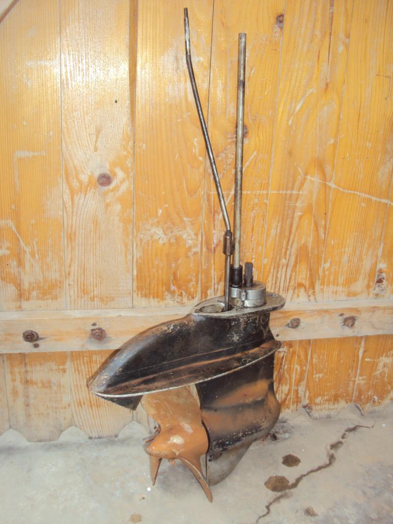

Привет, всем! Думал тягу разборной сделать. Передумал. Просверлил отверстие в дейдвуде наверху, тонкой отвёрткой тягу слегка поправил в своё гнездо и вуаля - "Птичка в клетке". Собирать естественно надо редуктором кверху, и трубки вроде нормально попадают и поддон/блок снимать не надо.
