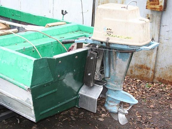

Я что-то не так сказал или был не так понят? От АКП до кончика пера длина ноги что у длинного, что у короткого мотора - одинаковы.
Основываясь на информацию из этого поста сделал вывод, что человек преследует цель как можно меньше заглубить мотор :
Куркуль сказал(а):
Я из сибири у нас тут речки узкие да мелкие поэтому надо чтоб нога была покороче
Если выставить акп вровень с днищем, то кончик пера будет и у длинноногого и у коротконогого моторов на одинаковом расстоянии от дна лодки.

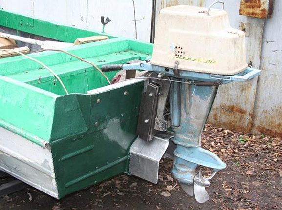

Длинный и короткий, можно увидеть какая часть дает длину ноги. Ниже акп они одинаковые.
