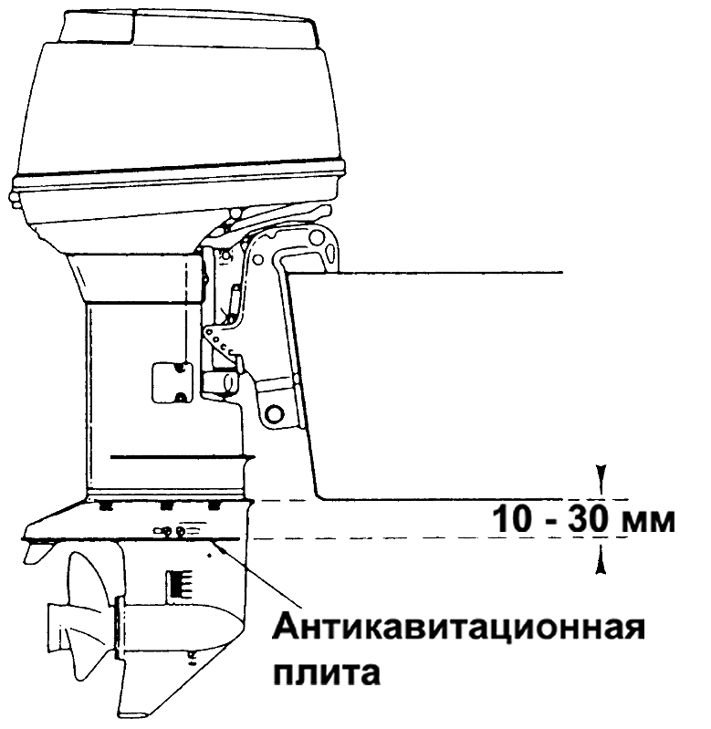

Fugitive
17.10.2012
251
14
Эстония, Таллинн
Honda BF30 LRTU
Скажем так - для всех моторов от 0 до 50мм, но это зависит как от самого мотора и винта, так и от лодки. Картинка спонтанно найденная в интернете, за чистую правду ее не стоит принимать, она лишь для того, чтобы объяснить человеку всю глубину наших глубин :)

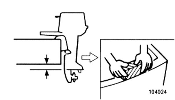

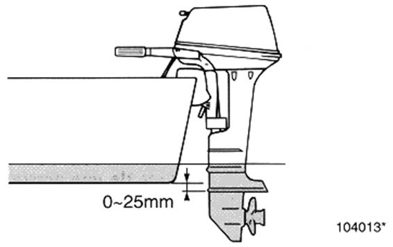

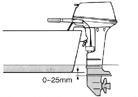

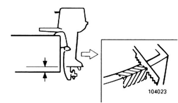

Из инструкции по установке мотора Ямаха
"Высота установки мотора
Чтобы Ваша лодка показывала наилучшие
результаты при эксплуатации, необходимо
снизить до минимума сопротивление воды
лодке и мотору. Высота установки подвесного
лодочного мотора имеет огромное значение
для снижения сопротивления воды. Если
мотор установлен на слишком большой
высоте, это ведёт к кавитации, что снижает
поступательное движение (тягу). Если концы
лопастей гребного винта режут воздух, число
оборотов двигателя возрастёт до
ненормальных пределов и приведёт к
перегреву двигателя. Если мотор установлен
слишком низко, увеличится сопротивление
воды, что приведёт к ухудшению показателей
работы мотора. Мотор следует устанавливать
таким образом, чтобы антикавитационная
пластина находилась ниже донной части
лодки на 25 мм (1 дюйм)."
Рисунки из инструкции

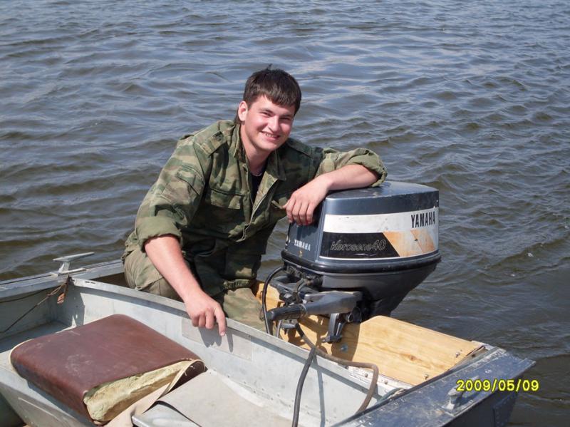

Прежде чем делать такие выводы нужно понимать суть заданного вопроса. Если тебе всеравно как будет идти лодка тогда можешь поднять так как тебе хочется, а если нужно чтоб ходовые качества твоего аппарата приближались и идеальным тогда нужно регулировать высоту установки мотора.
На фото ниже моя лодка с поднятым транцем. Первая установка транца была такой, что АКП находилась вровень со срезом днища - прохваты на поворотах. Путем подрезания транцевой доски опустил до 2,5 см. идеальная высота для П4 под 40 ЯмаКеросин.
