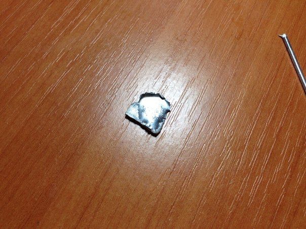

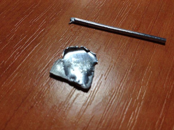

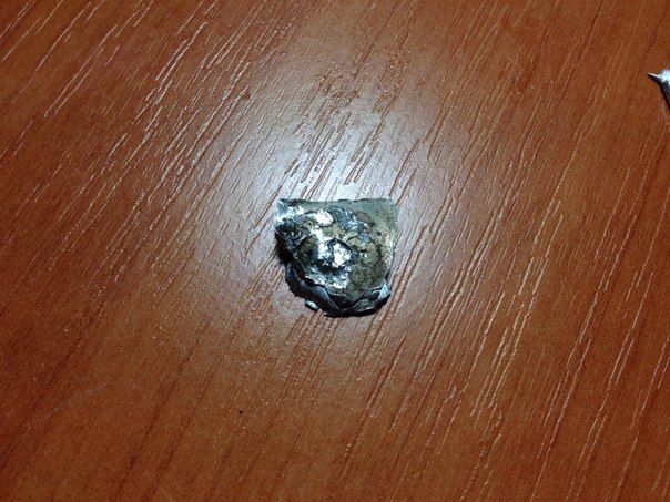

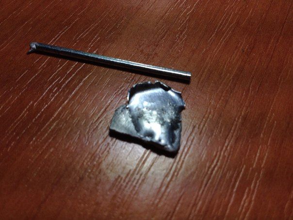

Сегодня ездили в Казань купили припой hts-2000 попробовали на куске металла просверлили дырку и запаяли !!!
выбевали молодком у нас порвался металл во круг !но где запаяно ни трещинке !!! пробовали бить керном в залитое отверстие результат ноль все так и крепко держалось
