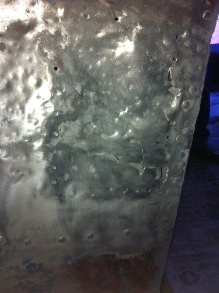

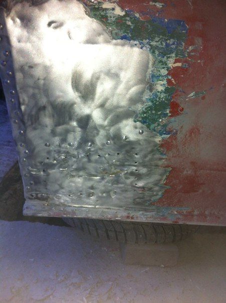

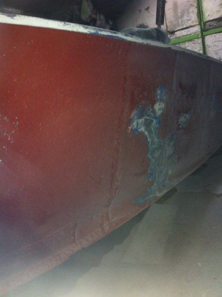

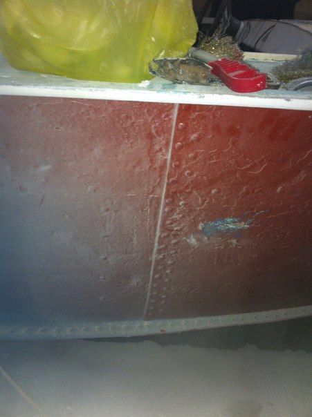

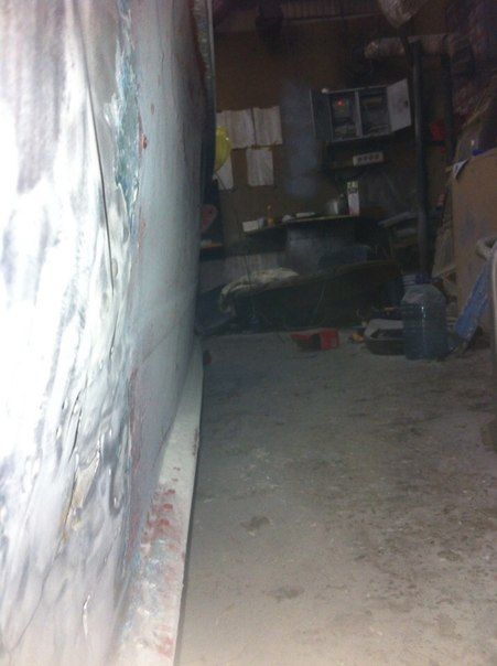

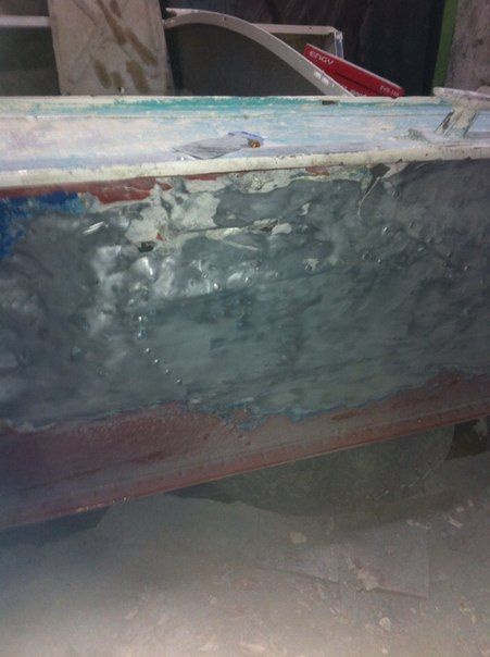

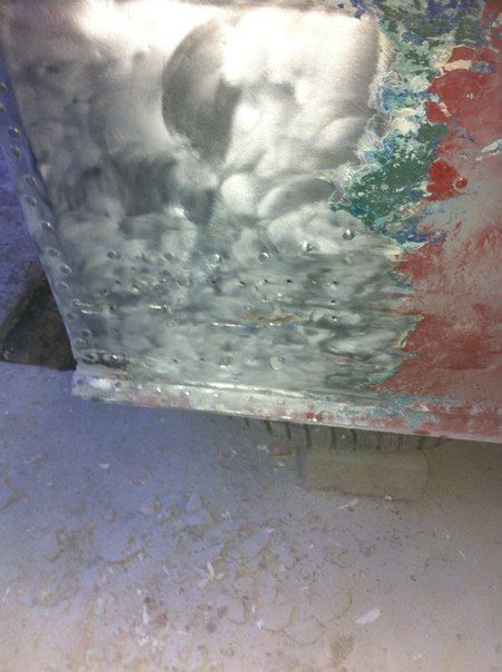

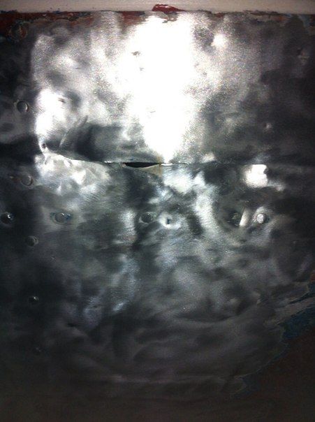

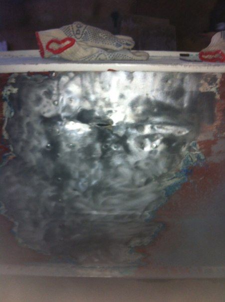

Всем привет !!купили сегодня прогресс 4 за 45 тыс руб. посмотрели вроде не че, но был свежо выкрашен половой краской и пачкал руки .Вид был у него как лодки с многими слоями красок, когда забрали лодку привезли домой обнаружили шпаклевку на бортах (зачем шпаклевать лодку!!!!) Мы это все дело сняли и обнаружилось на бортах несколько порезов а дно лодки в порядке ! как и чем это дело починить ? фото выложу завтра!

думаю заплатки а клепки какие лучше ? или аргон?

клепки лучше старые.самовытяжные кака полная.а вот аргон ребята пусть подскажут.не сталкивался.

а эти старые как им клепать и что положить между листом заплатки и металла лодки ? герметик?

есть пневмопистолеты.или в ручную с помощью оправок .под латку герметик можно .клепали казанку метлу товарищу.делали так- положили латку на герметик и прикрутили за место клепок болтиками.потом как гермет высох выкручивали по одному и за место болтика клепку.наставка тяжелая и молоток с оправкой в помощь.

отверстия ниже ватерлинии?если нет ,то можно просто вытяжными.
Видимо вы купили лодку у мелких перекупщиков, что-бы скрыть дефекты и придать "товарный вид" и соответсвенно поднять цену, они облили лодку свежей ПОЛОВОЙ(!) краской и даже не стали ждать её высыхания, как подвернулся "неопытный" (это в переводе с их жаргона) покупатель и клюнул на их наживку.....Документы то хоть в порядке?

Всем Привет!!!! Т.к. порез выше ватер линии, я бы за сверлил края , заклепал с каждой стороны по клепке, и замазал шпаклевкой со стекловолокном с обеих сторон :yes: в принципе на своем так и сделал!!!!!!!! :yes:

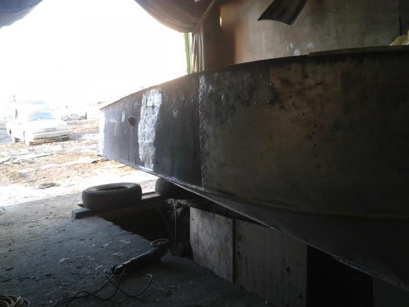

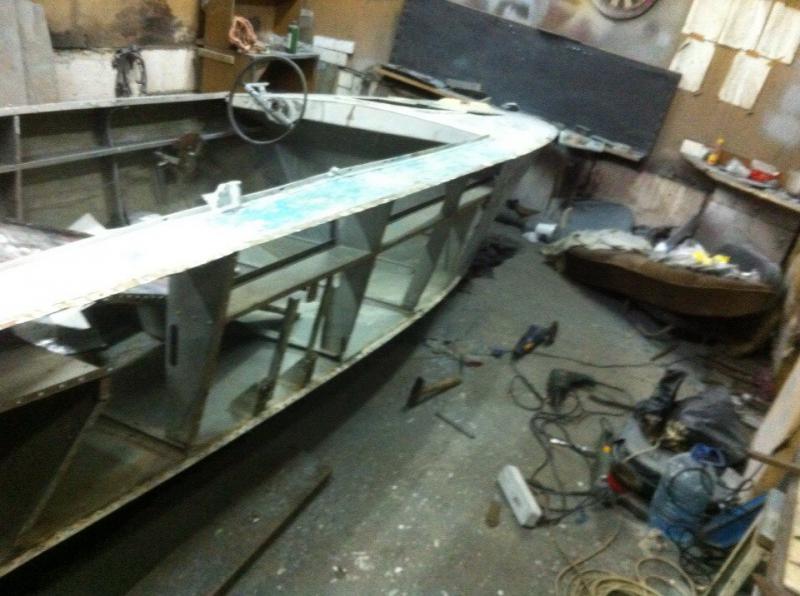

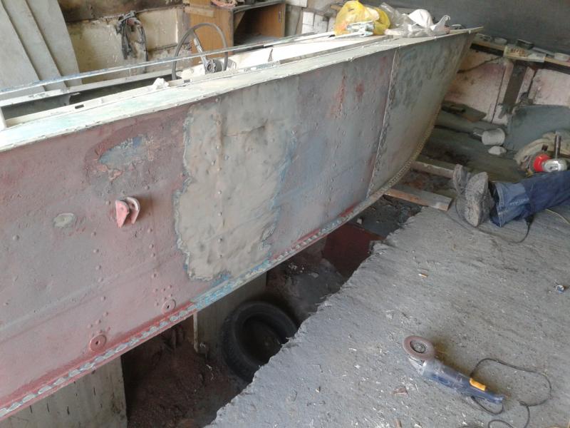

Мужики помогите советом! решили заменить весь борт целиком, расклепали клепки с низу на планке по борту, он сшивает лист борта и лист дна а как его снять ? киль кстати на удивления целый!
Alex1981
14.04.2011
2 272
131
Санек
Амур - М
Johnson 130
Расклепать вААще все клепки на борту и он сам отвалится :shock: , а оно действиьельно того стоит?

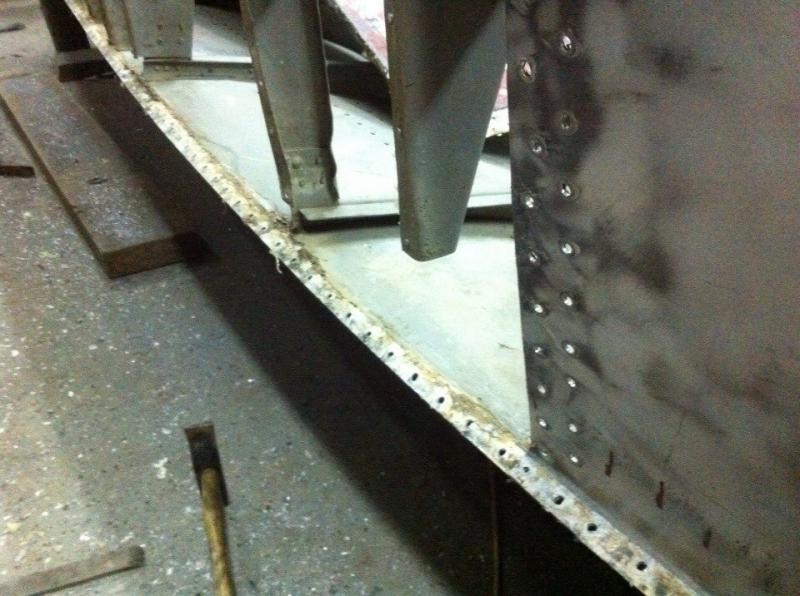

уже начали вот планка снизу не выходит что там внутри ?лента, резина, клей что? метал уже купили борт хотим заменить до стыковочного шва спереди ! дабы гибочный станок под рукой.
Alex1981
14.04.2011
2 272
131
Санек
Амур - М
Johnson 130
Там лента теоколовая годами укрепленная. А какой вы планируете бюджет на ремонт приобретения сего?, если не секрет конечно.

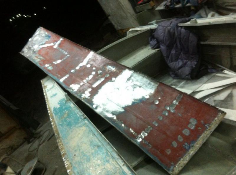

ну лист стоит 4 тыс рубле просто борта совсем мятые и в порезах !а заплатки не выход (весь в заплатках будет ) на бюджет как можно меньше и сделать хорошо !

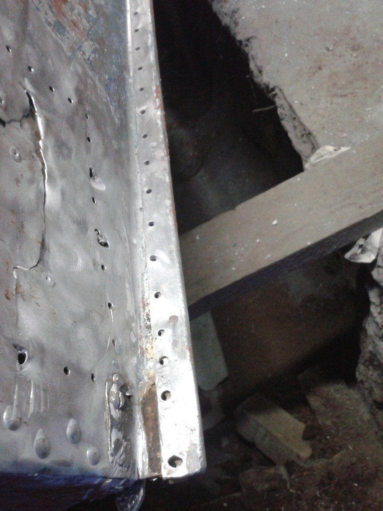

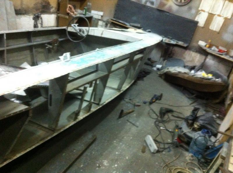

сняли лист, кто что посоветует какие клепки? думаю на ставить на стекольный герметик !!
Dmitrich
07.02.2014
171
19
Хабаровск
Прогресс 4
Сузуки 30
Швы на Прогрессе проклепаны через теоколовую ленту .Она применяется в авиации,для гермитизации швов. Жил бы ты в Хабаровске я бы тебе и так с метр отдал бы.Если её порезать на полосы то на все швы хватит Занимался ремонтом лодок имею все для этого весь клепальный инструмент. Клепать тебе можно и без неё,но швы обработать герметиком.Когда наложишь лист,по старым отверстиям будешь сверлить притягивай винтами на 4 мм чтобы не повело и не было хлопунов Вытяжная заклепка здесь не годится,при ударных нагрузках при волнении они очень слабые и не герметичны.Есть герметичные вытяжные заклепки но они слабые не выдерживают таких нагрузок как заклепки с чечевичной головкой из Д-16 ат Весь корпус прогресса выполнен из этого материалла. Моему прогрессу уже 37 лет и в хорошем состоянии.Лист клепай по вдоль,убирая винты заменяя их заклепками.тогда борт будет ровный без хлопунов и пузырей.После клепки обработай швы кистевым герметиком марки Novol Gravit 620 или Jeta seal 151 можно U. Seal 207 plus последние два пистолетом по шву перед кистевым .Перед этим хорошо обезжирить.Самый хороший герметик авиационный ВИТЭФ-1-2 на всю жизнь,его зубами не отодрать,дюраль сгниет а он лодку переживет Я не знаю какой ты лист купил,если из Д-16 или Д18 гнуть его нужно осторожно при изгибе в 90 градусов может дать трещину

На счет аргона скажу Д-16 аргоном не варят. Варят АМГ и АМЦ и еще АЛ ,Д-16 можно проварить но трещины пойдут рядом со швом. Швы аргоном на Д-16 выглядят очень грубо.Изделия из Д-16 на заводе штампуют и гнут на горячую чтобы не было трещин. Все нервюры и профиля отштампованы на горячую

Спасибо очень внятно объяснили! лист пока не покупал, присматриваемся что имеется у нас в городе !что лучше посоветуете какой лучше лист брать ?

Самостоятельно загнуть лист из Д-16 что бы он не треснул трудновато,купи лист марки АМГ

Добавлю с вашего позволения. Лучше АМГ5М

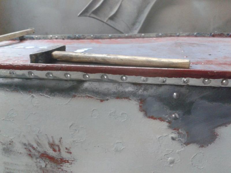

Алексей для ремонта казанки приобретенной сделал приспособу.в роли пистолета клепального перфоратор.боек сверло от перфа 10 мм обрезал и потай в торце сделал.потом шарик от подшипа подолбил минуты 2 и получилась идеальная полусферическая выемка.можно таких наставок под разные клепки наделать.но я делал чисто клепки просадить а не новые проклепать.работает на ура .болт м 6 расклепал за секунды.topic5254-25.html тут выкладывал фото.

Если ставить АМГ толщиной 1,5 мм, то потребуются доп. вертикальные рёбра жёсткости (между шпангоутов) иначе лист продавится между шпангоутами.... Если посмотреть, то поперечный силовой набор (шпангоуты) на Крыме стоят примерно в 2 раза чаще, чем на Прогрессе.
