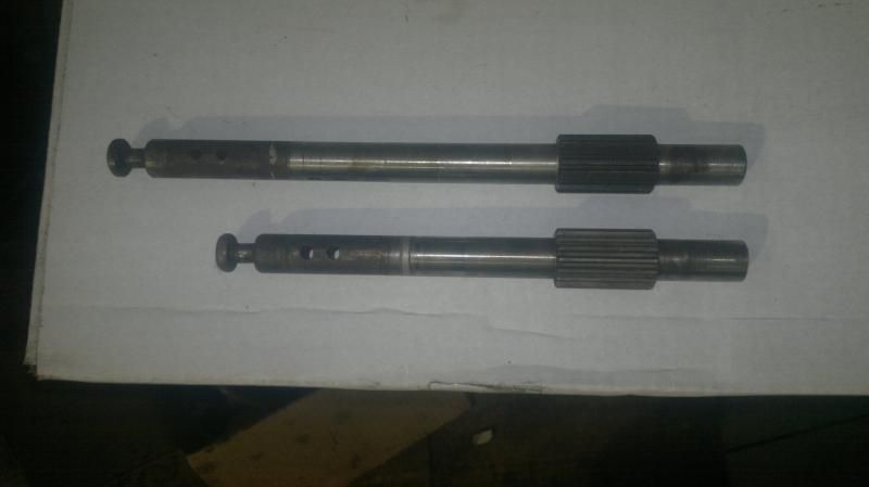

Всем привет,и огромное человеческое старожилам сайта,Спасибо за ваш труд,и терпение.

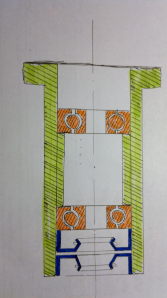

Изготовили мне ГВ как на эскизе, (из двух штук) помогите с эскизом стакана под этот вал.
Как расположить подшипники,сальники и насколько удлиннять стакан,хотя-бы схематично.
Спасибо,с уважением.

Привет, нашёл стакан только под вал +50,а у меня +25.
Может кто-нибудь от руки нарисует, редуктора и стакана под рукой нет. :?
Спасибо.
1 354
щас.вот. Размеры поставить по вкусу. например от переднего края до упора подшипника размер как и у стандартного стакана плюс размер упорной шайбы по которой будет скользить шестерня задней скорости, плюс ширина подшипника. От заднего края до упора заднего подшипника ширина 2х сальников и подшипника. А у тебя сварка получилась не на месте работы сальников?
Привет,сварка получилась на месте подшипников,потом шлифанули и хром положили,и шлифовка в размер.
Спасибо большое за эскиз :good: ,может ещё каму понадобиться.

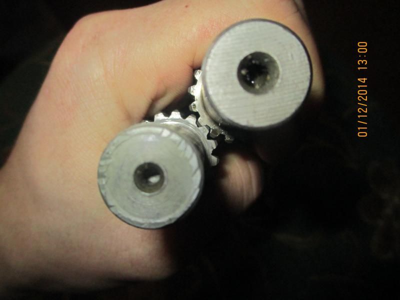

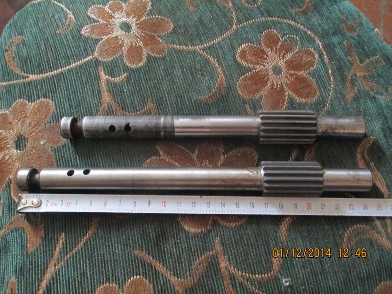

Есть возможность изготовить удлиненный вал кому интересно 1100 рубликов +плюс ваш пересыл
GRUT
01.12.2014
Смоленск
нет
Вихрь 30
пишите кому интересно пока завод не обанкротился предложение действует,там и закалят
GRUT
01.12.2014
Смоленск
нет
Вихрь 30
я свой увеличил на 2.5 см. можно и больше
1 354
вал удлинить не проблема. только вместе с валом надо стакан с подшипниками удлинять. Чтоб польза чувствовалась надо минимум на 5см удлинять. длинный вал отработал 3 года,

а стакан зачем ,у многих там шайба из дюрали или капролона вытачина чтобы ровна с редуктором ,не создавать сопротивление

и почему минимум 5 ,в начале форума говорилось 2-2.5 про 5 нечего
