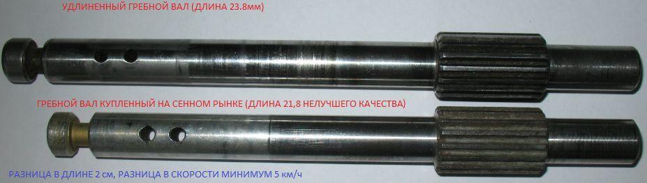

Может кто знает где в Саратове можно изготовить удлиненный гребной вал (с соответствующей закалкой и цементацией) для Вихря?

Удлинение гребного вала дает существенный прирост скорости при той же затраченной мощьности! А это как-никак экономия бензина!

В Саратове, да думаю не только в Саратове заводов полно, где есть и токарь, и шлифовщик с фрезеровщиком, и термичка имеется! На любом производстве думаю и материал найти непроблема... И делают ведь (удлиненый вал на фото сделан в Саратове), найти только надо, кто сделать сможет! А, что хромирования касается, можно и дома захромировать-ничего сложного в этом нет!

Да темка актуальна нетолько для саратова!
По моим свединьям скорость за счет удлинения вала увеличивается на 8 км в час!

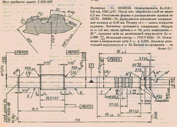

Можно просто его доварить по принципу переделки под нептуновский винт предлагаю рассмотреть как вариант если на форуме есть токарь и сварщик хотел бы услышать их мнение

Да хотелось бы услышать мнение и токаря, и сварщика, но моё мнение сварка это ненадежно-только изготовление вала в заводских условиях, с соблюдением всех технологий...

не согласен. гребной вал работает на упор и скручивание 2 латунные шпонки намного слабее свареной стали и никто не считает их ненадежными нужны хорошие спецы мне кажется что изготовить новый с соблюдением технологии тоже не просто

Согласен латунь намного слабее сваренной стали, но шпонки для того и служат чтобы защитить, в том числе и гребной вал! И если у Вас есть какае-то информация по технологии наварки прошу расказать о ней! В моем представлени наварить вал ничуть не проще чем изготовить его на заводе(я имею виду качественно наварить), да и при сварке вал нагреется до какой температуры? Не потеряет ли он свои свойства целиком(в плане общей прочности)? Шов от сварки надо будет обтачить, и токарь потом нужен будет, или нет? Об этом тоже надо подумать!

При сварке нарушается структура металла
В местах сварки пропадает циментация
неговоря о закалке. Появляются два
опасных места .Сварка(нормальная)
никогда не лопается, а лопается
на переходах стыка .(к стате от
ударов)
Единственное решение это
напресовка недостающих сатиметров.
Но лучше всёже цельный.

книга Страшкевича Вихрь без секретов стр 213 доделка под винт от нептуна как пример тем более что в нашем случае если взять старый вихревский вал и из двух сделать один главное это сварка с сохранением соосности квалифицированный токарь должен знать как. ведь варят карданы на авто и не парятся мой удлинял вал мощного электродвигателя без вопросов сказал что и с этим проблем не будет. пока нет времени этим заняться но если начинать химичить то винты от нептуна меня привлекают больше

Мысль о потере цементации на валу находящемуся внутри винта меня посмешила там она не нужна другое дело внутри редуктора где шестерни да и сварка сварке рознь я больше верю в грамотную сварку чем в изготовление вала в условиях небольших мастерских непонятно из какой стали а про цементацию вообще промолчу если вы работник серьезного предприятия то тут вам карты в руки изготовите не хуже оригинала
