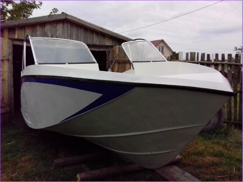

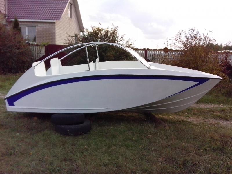

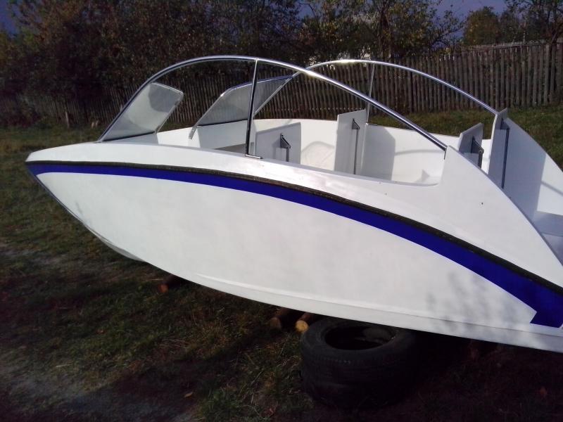

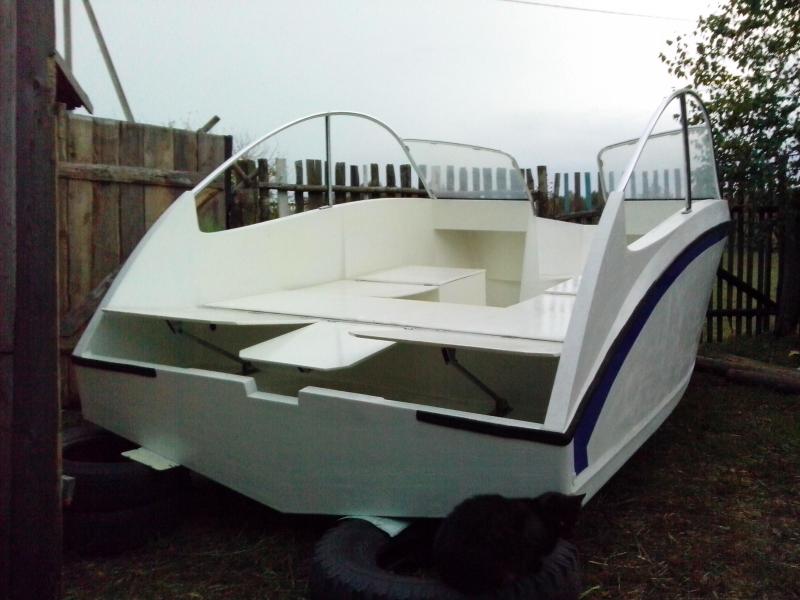

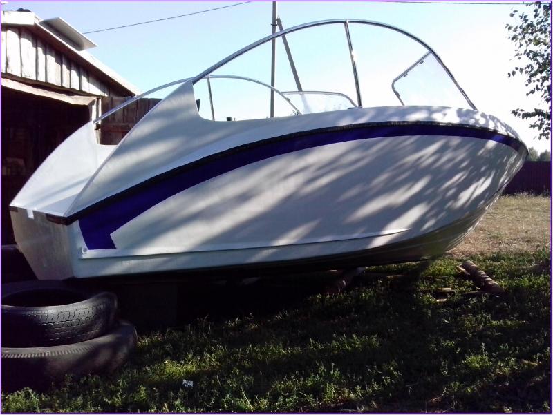

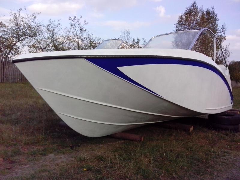

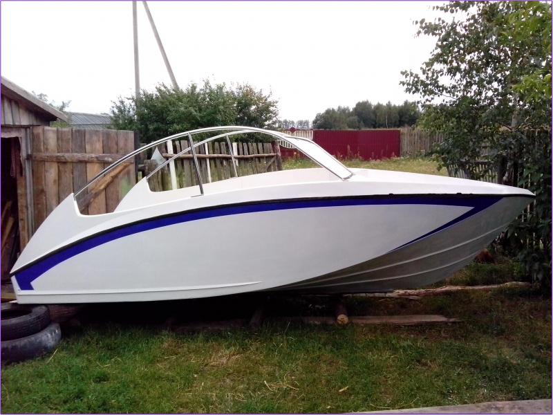

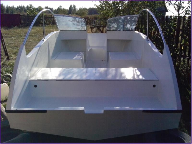

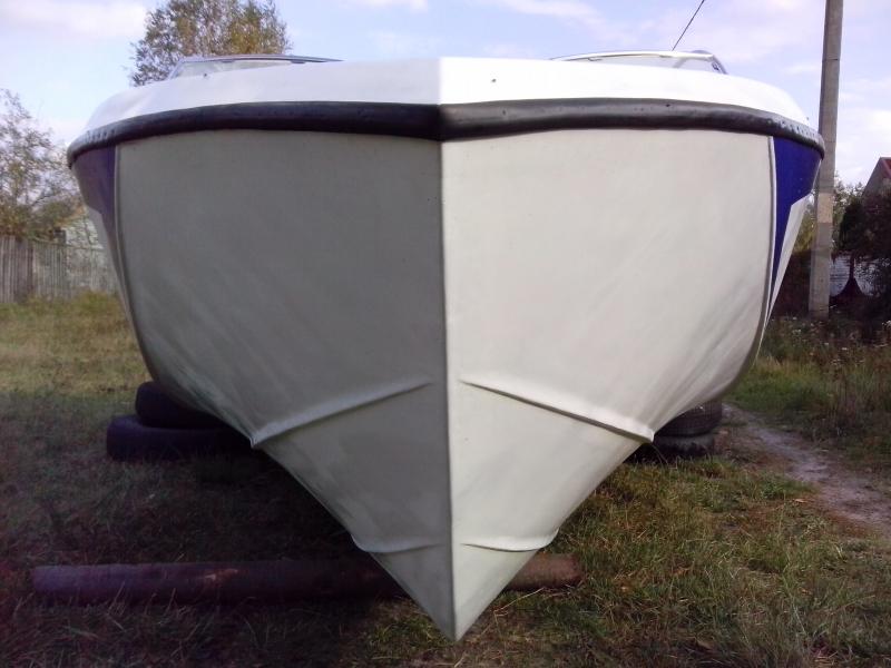

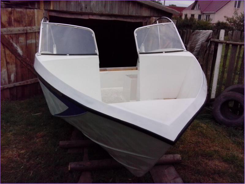

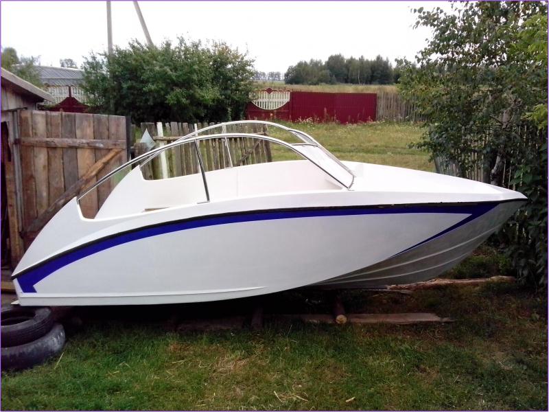

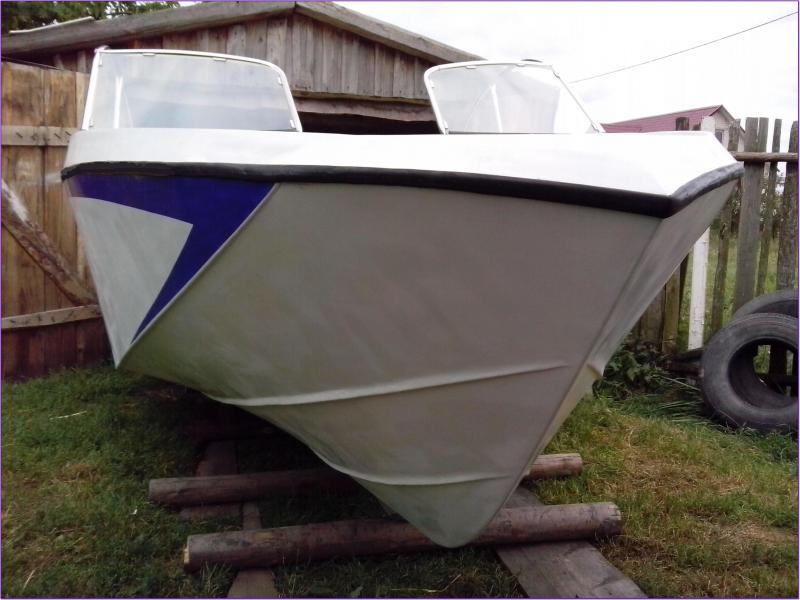

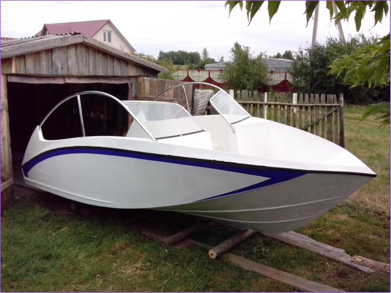

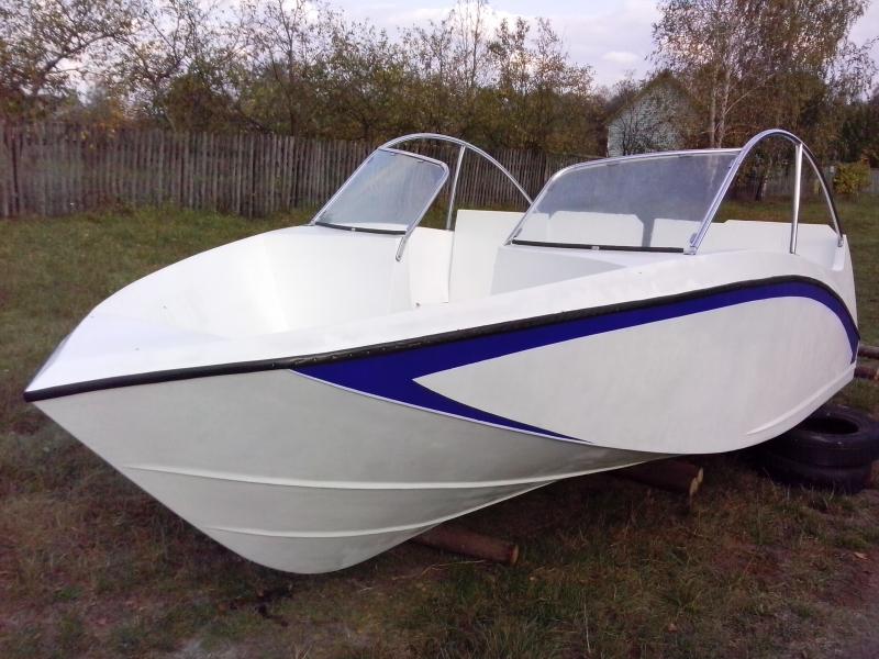

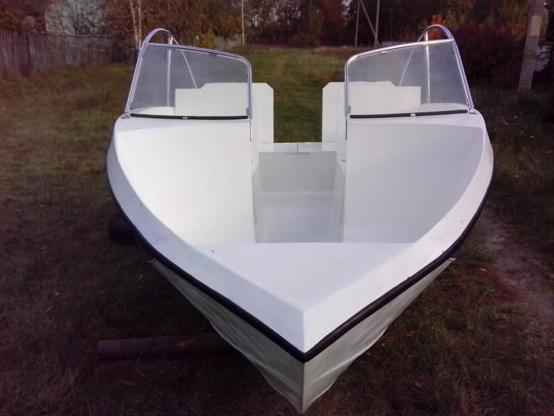

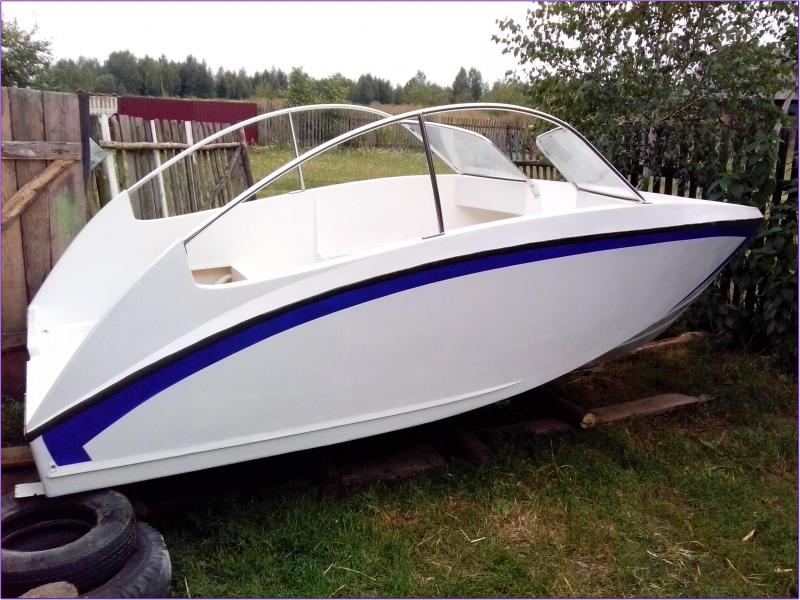

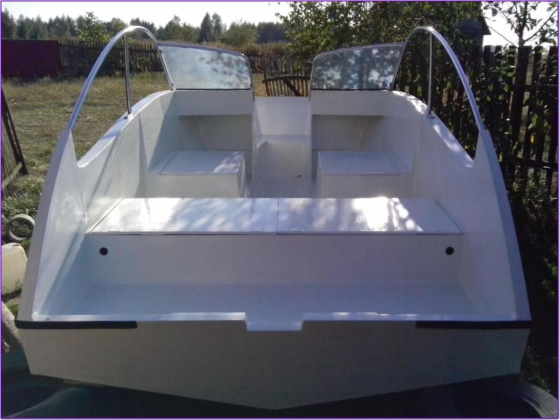

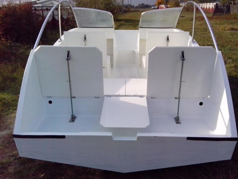

вот построил по своему проекту вопреки скептикам. многому научился. теперь знаю как улучшить проект для удобства постройки. материал фанера+оклейка.

КиЖиМ
05.06.2016
902
183
Астрахань
отсутствует
отсутствует
Отделка хорошая...
Для чего она?
Чего-то не заметил утки... прочее... просто недоделано?
9 560
4 780
Работа достойна уважения! Достраивай,оборудуй и на воду!

да ещё не доделано. просто спешил выложить. по весу, как приподнимал за корму и нос около 350кг. если интересуют чертежи (модифицированные по опыту постройки) и инструкции... aleks_klod@mail.ru

Красавчик!!! Молодчина!

благодарю за добрый отзыв!!! следующий проект будет классом выше.
Ого!! :shock: ... с такой высотой борта и "..для реки и озера где большие волны редкость." :unknown: ... чет я явно чего то не догонЯю :D ... Обводы "пОлные", "нырять" не должна, но ИМХО дизайн и "удобства эксплуатации" очень спОрны :pardon:
з.ы. Работа естесьно проведена огромная, за что явный респект :good:
alekk
13.07.2012
aleks
да я слукавил. проект составлялся под впечатлением от мореходных моторных яхт. высота от киля до края борта 1.2 метра при ширине 2 метра. с учётом что самые тяжёлые элементы конструкции у киля, устойчивости хватает. и возможность ходить в прибрежных морских водах. но самое сложное это регистрация такой конструкции. необходимо составить научный труд обосновывающий состоятельность изделия.

Это точно. В перечне ещё и приложить все чеки на материалы пошедшие на постройку. Не малая работа. :good: Интересно как на воде себя покажет. И если лодка затачивалась по рыбалку, то вашей идеи я не понимаю. Рыбачить с нее точно будет не камильфо, очень высокий борт для этого. Сам сейчас в муках, хочется и вид и функционал сохранить, одно с другим плохо женится.

Здравствуйте! да, эта лодка для покатушек. но! высокий борт не помешает выйти к носу, присесть разложить рядом бутерброды термос с кофе фляжку с коньяком и перевесив через борт удочку наслаждаться спокойным облачным вечером на спокойном озере или речке! уверен что на воде покажет себя великолепно, но это уж до весны. а пока занятся регистрацией. мне тут повезло, есть хороший друг инженер-конструктор кораблестроитель по образованию. его помощь очень кстати!

Очень поэтично... Это понятно - гордость творца, всё такое... Однако, разве Вам не хочется совершенствоваться? Вы ведь не считаете, что уже достигли "потолка"? Мне кажется, что Вам ещё есть куда двигаться. У Вашего изделия есть достаточно заметные недостатки. Я не говорю о внешнем виде. Эстетические предпочтения - это дело слишком индивидуальное. Речь идёт о более приземлённых материях... эргономике, теории корабля, например... Здесь есть место для обмена мнениями... Поговорим?

да конечно, нет предела совершенству. я знаю недостатки конструкции которые учту при создании следующего проекта. по эргономике постарался выжать максимум пространства не нагружая лодку бардачками, полочками и т.п. трёх рундуков под сидениями вполне хватит для размещения необходимого. неудобство будет лишь при посадке-высадке, либо с носа на берег или с кормы на причал.

Очень красивый кораблик. Но интересно прочитать про ходовые испытания.
Читал где-то, что даже небольшое увеличение килеватости на транце сильно затрудняет выход на глисс. Но это я так: решил поумничать))
С интересом буду ждать отчета о ходовых испытания - подписываюсь на тему.
