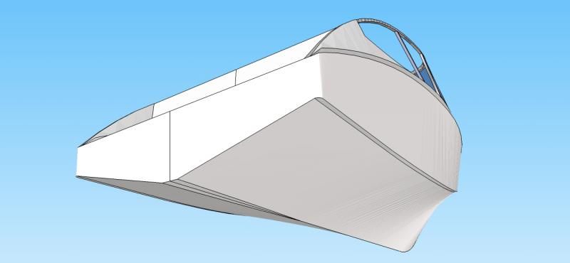

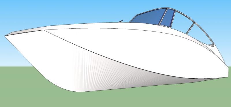

составил проект для собственной постройки. подробнее http://дизайнером.рф/users/alek составлю на заказ, вопросы http://aleks_klod@mail.ru

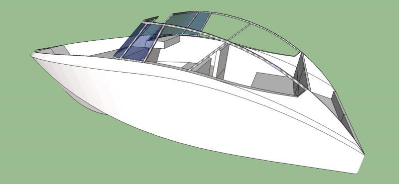

симпатичный катерок.для каких целей планируете?какой материал?размерность?
alekk
13.07.2012
aleks
Re: проект

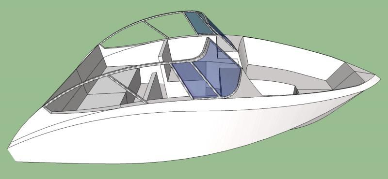

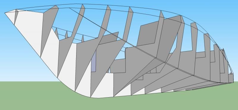

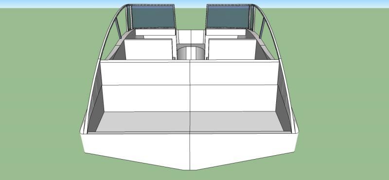

здравствуйте! думаю делать из фанеры. набор шпангоутов на киле из фанеры 9мм. обшивка 4мм. и полная оклейка поверхности в несколько слоёв. пока не решил каким клеем, наверно альтернативным. проект составил SketchUp pro на нём легко делать развёртки плоскостей, выкройки. проект универсальный. размеры 4.5 длина, 2.0 ширина. продольные реданы монтируются при сборке. с уважением!

Вы считали что нарисовали?. Для чего эта недолыжа? Представляете какая парусность будет у вашей лодки? Как фанеру в носу гнуть собираетесь? Полнл же готовых обводов.
ИМХО фиг с ней с недолыжей... так изогнуть фанеру будет скорее всего ооочень трудно, емнип без пара не обойтись, а оно надо?... проще, кхм, нет МНОГО ПРОЩЕ сделать не выгнутые, а "прямые" обводы.
Ну или если уж очень хочется именно так сделать, то склеить болван и выпилить сложную часть обводов из пенополеуретана , а потом оклЕить всё стеклотканью с эпоксидкой :good:

здравствуйте! аргументирую такое решение. подобные клиновидные вставки давно применяются на некоторых быстроходных лодках. это позволяет легче выходить на глиссирование и лучшую маневренность, особенно при развороте и не вызывает высокого водяного гребня за кормой. а гнуть не нужно. клин выпиливается и стыкуется с остальными фрагментами по своему месту в наборе. но это моё решение. а для других ради простоты могу выполнить в классическом виде. с уважением!

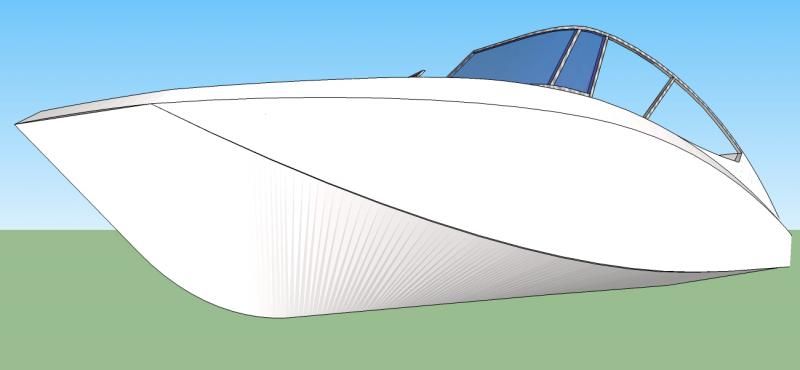

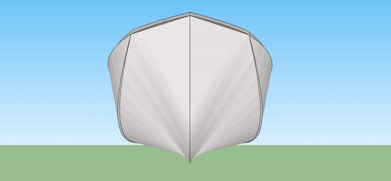

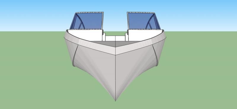

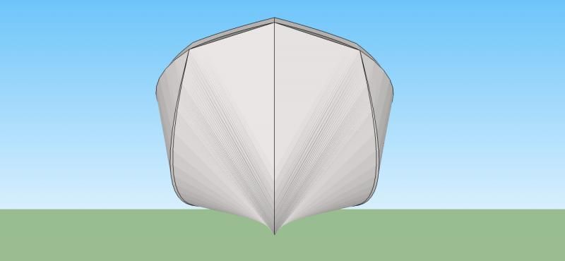

поправка. в носу ничего не выгнуто. визуализация такова что создаётся иллюзия вогнутости. плоскости просто сходятся на линии киля в более острый угол к носу. кто знаком с этой программой, не задаёт глупых вопросов. с уважением! кстати крылатый металл так-же подойдёт для работы!

Это какой из здесь заданных вопросов вы считаете глупым?

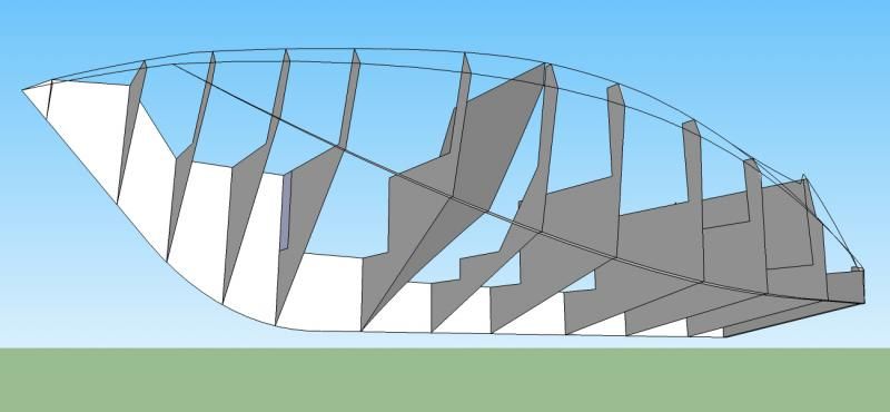

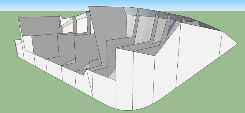

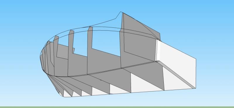

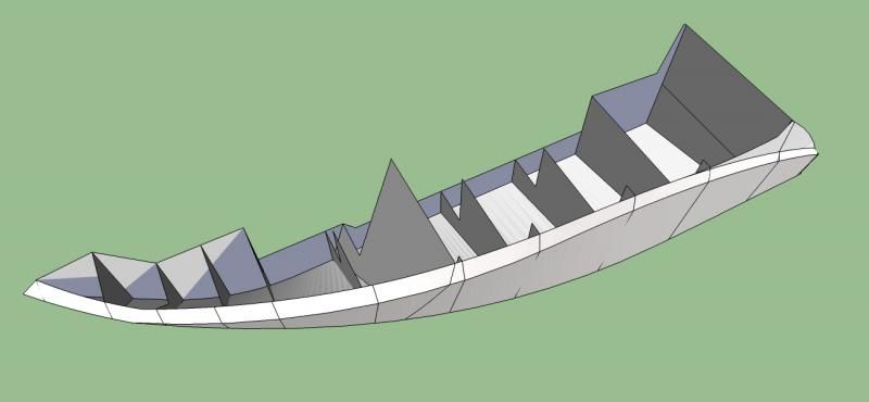

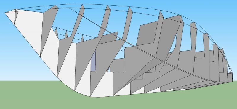

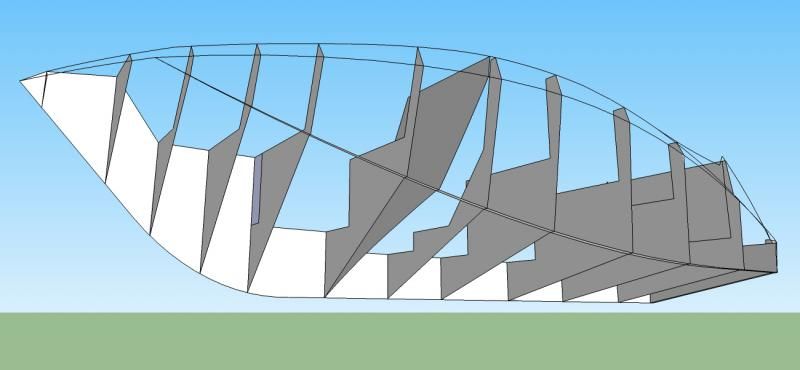

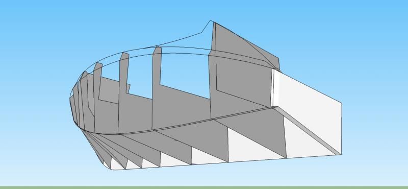

здравствуйте! к вопросу о глупых вопросах про глупые вопросы! как видно из последних картинок, фанера легко и непринуждённо изгибается от руки по направлению к носу и закрепляется в наборе из киля и шпангоутов на клею при помощи гвоздиков. которые не обязательно забивать полностью. оставив шляпку, после высыхания клея гвоздики можно аккуратно раскрутив вытащить. всё же экономия веса. с уважением!

Допустим, легко и непринужденно согнете.
По остальным то вопросам что скажите, если конечно они для вас не глупые.

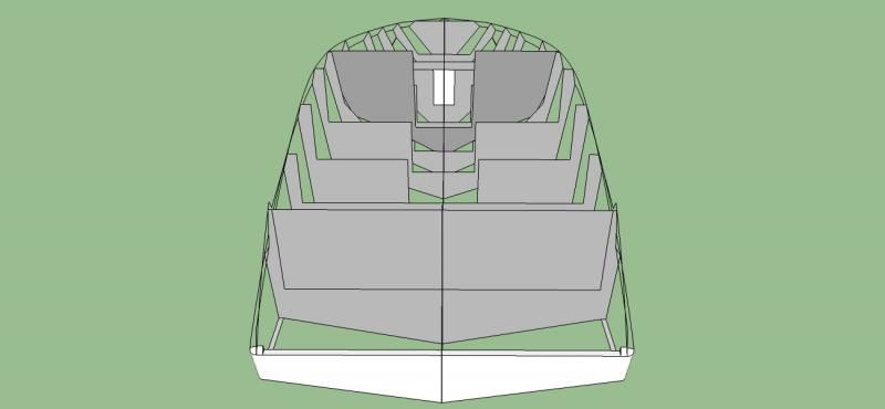

Картинки набора можно посмотреть.
alekk
13.07.2012
aleks

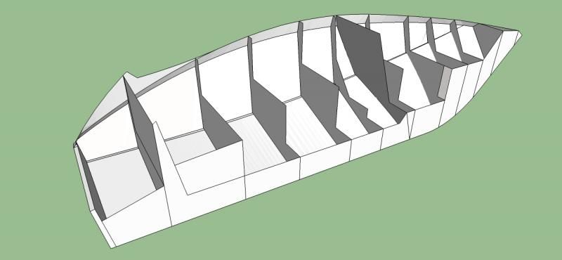

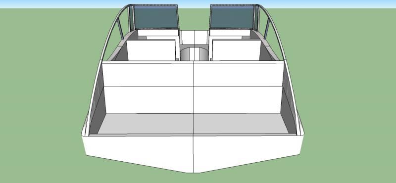

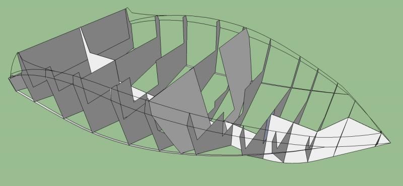

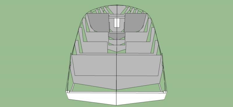

здравствуйте! вот набор шпангоутов на киле. думаю такого количества достаточно. транец из цельной 30mm доски от борта до борта с усиливающими косынками, оклеиваться вместе с корпусом. недолыжу по пожеланиям убрал. что касается парусности, то для лодки предназначенной для внутренних водоёмов типа река озеро это не так важно. думаю что в бурю никто не пойдёт на ней на рыбалку. а высокий борт по середине позволяет поворачивать на скорости с высоким креном внутрь, не боясь зачерпнуть бортом воду. а если расположить у киля аккумуляторы, баки с питьевой водой и топливом и инструменты для всяких случаев. то лодка будет достаточно устойчива от переворота. с уважением!

Советую сделать вырезы в кильсоне и шпангоутах на жесткость это практически не повлияет (если правильно сделать), а в весе выиграете существенно.
alekk
13.07.2012
aleks
здравствуйте! да я думал над этим. но как уж получится. с уважением!

Зачем такая килеватость в носу, чем вызвана такая форма форштевня?
