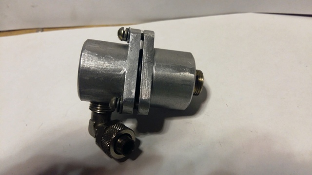

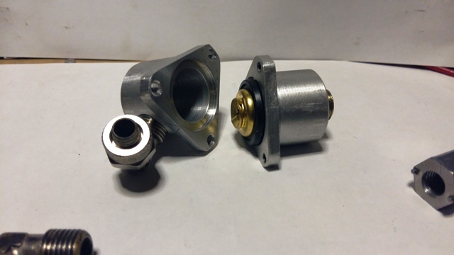

..... нижняя часть термостата четко упирается в спец винт мне кажется что то не так или так и должно быть подскажите. может термостат не такого размера.скажите как должно быть на входе и если не тот термостат каой диаметр головки должен быть.
Вполне возможно другие термостаты не подойдут по размеру. Вот фото двух разных термостатов, слева куплен этой зимой на алиэкспресс на 50 гр., справа на 62 гр. купленные вот здесь, под них и проектировались корпуса. В начале темы я давал ссылку на термостат, только одиночный. Я же покупал комплект из двух штук.

я вас понял тогда скажите какой зазор должен быть на входе то есть диаметр термоголовки на вашем термостате просто можно переделать винт .увеличив диаметр я так понимаю проход воды в камеру должен быть свободным уточните как у вас а я переделаю несложно.

у меня термостат как раз такой как слева по всему остальному он встает в корпус четко.
На 50 гр. термостат я не пробовал ставить, диаметр головки на тех термостатах что я использую 8,5 мм. Ну а так надо изготовить другой спецвинт и возможно немного проточить дно корпуса для свободного прохода воды.

я так и думал сделать спасибо за ответ

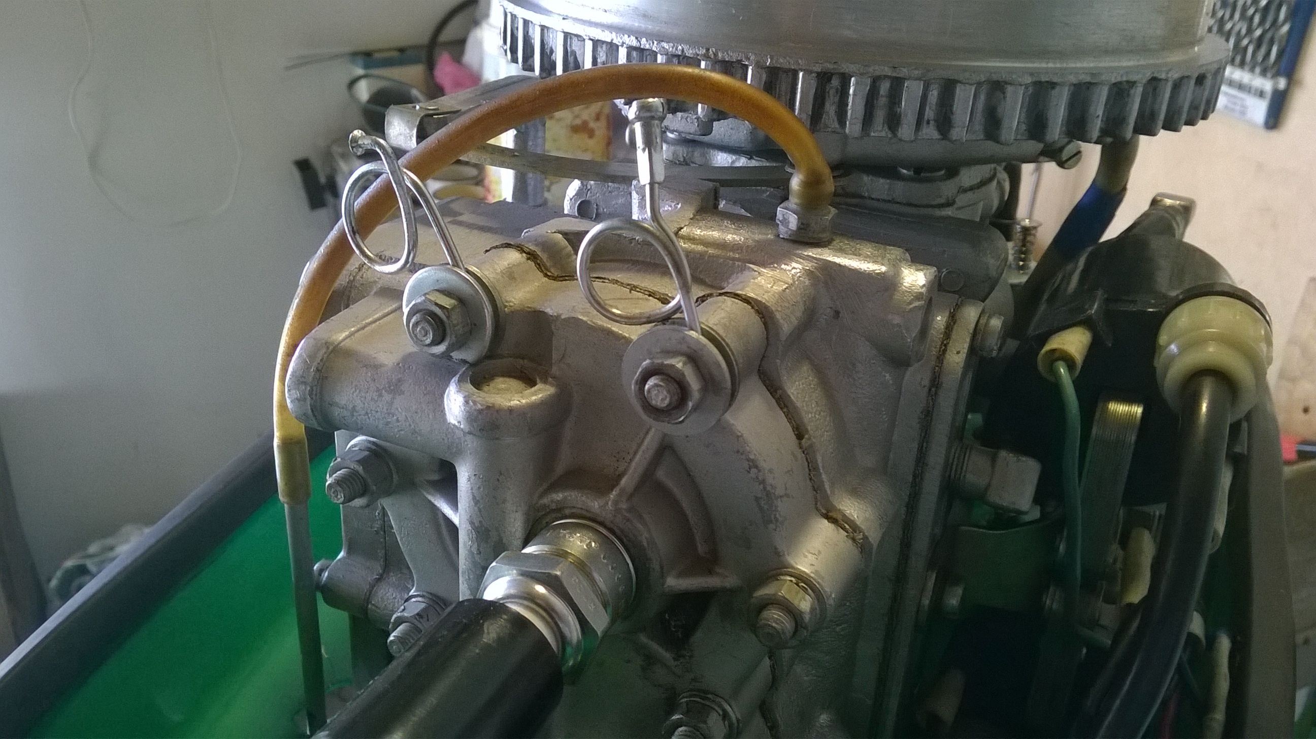

Сегодня на реке обкатывал "ленивый термостат" Вода градусов 25. Из контрольки на малых 45-50, на полном ходу на ощупь немного горячее, но рука терпит. Минимальные обороты, на которых рыбачил, 850-870. Но оптимально по течению 920-950. Против течения до 1300.

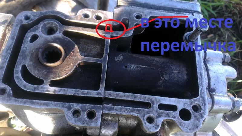

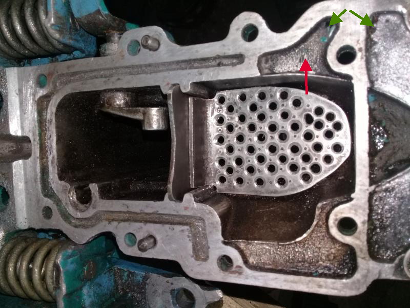

Собираю восьмерку. Вопрос по каналу охлаждения. Фото не мое.
В обведенном месте у меня сделана перемычка, есть смысл ее оставить? Брак или задумка?
В ответной части части сапога, идет канал с углублением в этом месте.

Привет, Саш! Я на своём убирал, по рекомендации Сашка33, хотя и сам думаю, что не должно её там быть.

Привет, да согласен. Не логичное место расположение перегородки.

Перегородка там не полная и служит для ограничения (стабилизации) потока воды.
Что бы моторчик не сильно холодный был на малых оборотах............

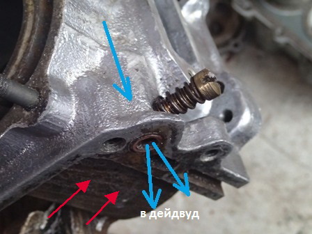

Твёрдо решил вдохнуть новую жизнь в ПЛМ «ВЕТЕРОК-8М» 1979 г.в., доставшийся от отца и, фактически, не работавший. Однако сейчас нахожусь в командировке, далеко от дома и Ветерка. Это не мешает теоретически обдумывать идеи по доводке мотора, но очень мешает воплощению «вживую» - мотора то нет рядом.
Очень понравился Ваш вариант установки термостата на «ВЕТЕРОК», хочу установить термостат и на свой мотор. Но отсутствует свободный доступ к станкам. По фотографиям предположил, что термостат можно расположить или в полости дейдвуда или даже снаружи его, подсоединив его вход к отверстию сброса воды из блока цилиндров. Однако фотографий дейдвуда в нужном ракурсе не нашёл, не говоря уж о размерах. Мне эти расположения кажутся более простыми в изготовлении.
Хотел бы узнать Ваше квалифицированное мнение по поводу возможности установки и крепежа термостата (конечно, в соответствующем корпусе) в описанных местах.
Можно ли в местах, помеченных красными стрелками, просверлить отверстия и нарезать в них резьбу для крепления термостата? Достаточная ли толщина металла?
Отверстие сброса воды из блока цилиндров находится напротив места, помеченном красной стрелкой? Г-образную трубку удастся провести в отверстие сброса воды?
Зелёными стрелками помечены сверления для контрольки?
Фото взято из форума о глушителях (другого не нашёл). Я устанавливать глушитель не планирую, дейдвуд останется свободным.

Поставить термостат в дейдвуде точно не получится, прежде всего это нагрев корпуса выхлопными газами, второе это отсутствие быстрого доступа к головке в случае засорения. А это вполне возможно, т.к. является самым узким местом на пути движения воды. Поставить термостат снаружи можно, только надо полностью перекрывать вертикальный канал сброса воды в блоке и врезать штуцера для входа в термостат и выхода из него уже ниже заглушки. Но и всю систему движения воды в двигателе желательно доработать как я описывал в начале темы.

Понял, спасибо.

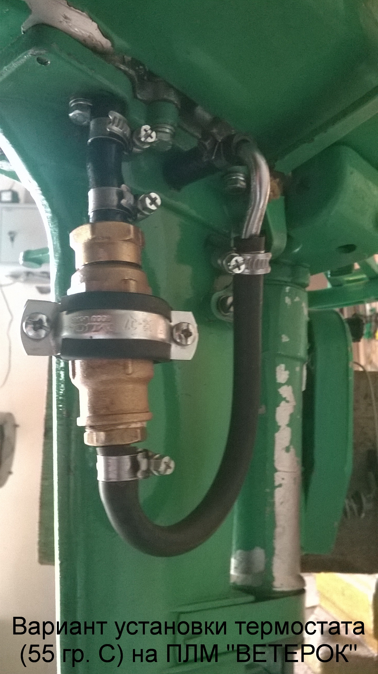

Наконец-то отпуск, рыбалка и мотор... Благодаря Вашим публикациям установил термостат, но применил более простой для меня в изготовлении вариант, без использования станков. Корпус для термостата собрал из продаваемых в сантех магазинах деталей. Как разместил и подключил - видно на фото.
Контрольку для наблюдения за циркуляцией воды пришлось перенести в другое место. Надеюсь, что это ещё и уменьшит вероятность образования воздушных пробок. См. фото.
Часа за 3 работы (из них около 2-ух часов тролинга, до 1000 об/мин) все переделки показали свою полную состоятельность.

Как бы все отлично. но как вы узнаете открылся ли термостат? вдруг заклинит. я делал контрольку на старом месте-как у Константина. тогда когда термостат открывается струя сильней становится

Фото малоинформативно, поэтому и возник Ваш вопрос. Струйка воды из моей контрольки бьёт слева (по ходу лодки) и в сторону, поэтому наблюдать её легче. Точно так же давление при закрытом термостате выше и струйка улетает дальше от мотора. Брызги в лодку от неё не замечены.

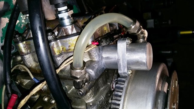

Мой вариант термостата. По фото, думаю, всё понятно.
Шестигранник - это ключ для закручивания ввёртыша...
Канал глушил расклёпыванием сферической заглушки из листового АМГ...

Наконец-то отпуск, рыбалка и мотор... Благодаря Вашим публикациям установил термостат, но применил более простой для меня в изготовлении вариант, все переделки показали свою полную состоятельность.
Нашлось время и по старым сохранившимся фотографиям в фотоподборке попытался объяснить простую установку термостата на Ветерок. Посмотреть можно по ссылке:
Функционирует нормально.

Геннадий Все это хорошо, но есть одно НО.Водичка подающаяся в блок омывает всю рубашку. Просверлив это отверстие в верху половина контура лишилась нормального охлаждения. Это не теоретические рассуждения. Попадало несколько моторов с аналогичной доработкой. Попробуйте рукой водичку с контрольки и все будет ясно. С уважением.

Попробую обязательно когда разрешат выход на воду. Хотя не думаю, что Д контрольки в 1,5 мм нарушит циркуляцию ОЖ. Прошлогодняя эксплуатации проблем не выявила.
