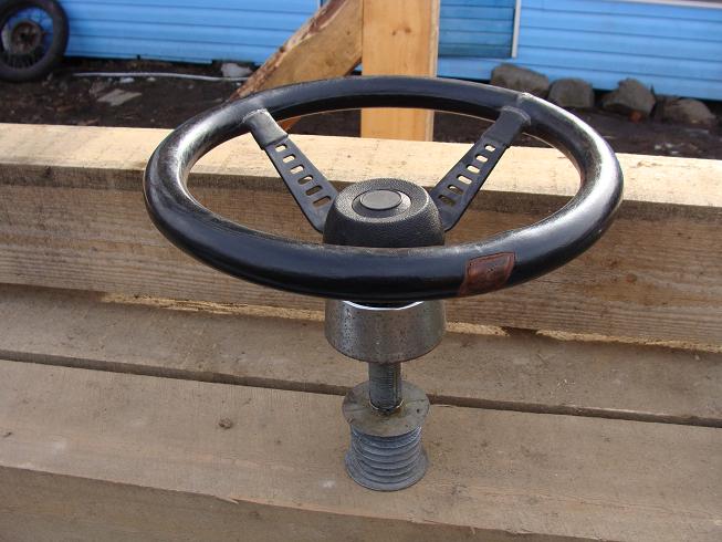

О сёня баранку дружище подогнал на мой баркас, завтра в деревню ради такого случая съезжу примеряю! :) Всё равно пока совсем не потеплее делать нечего

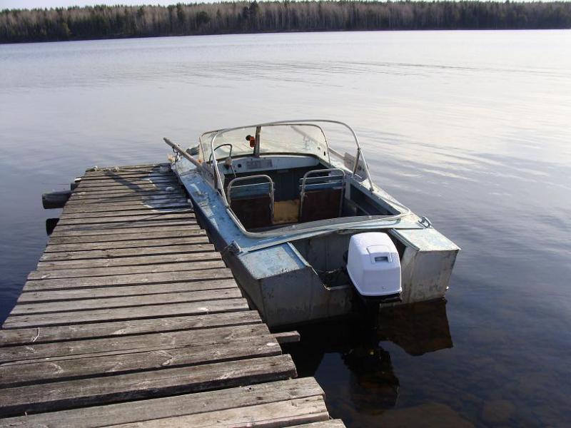

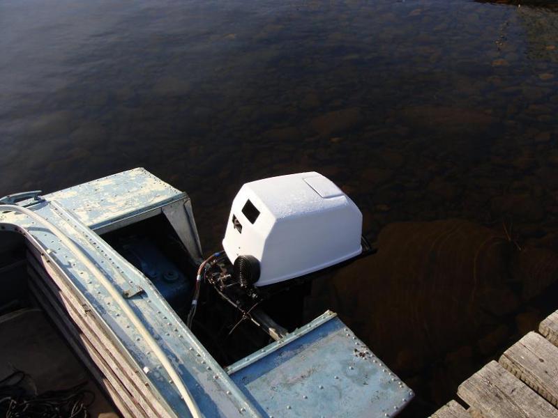

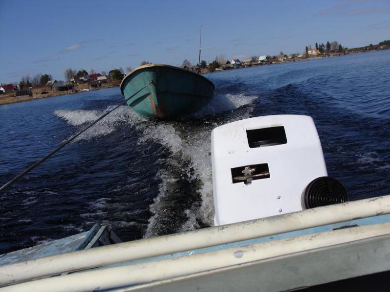

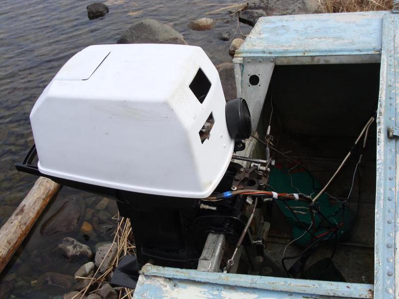

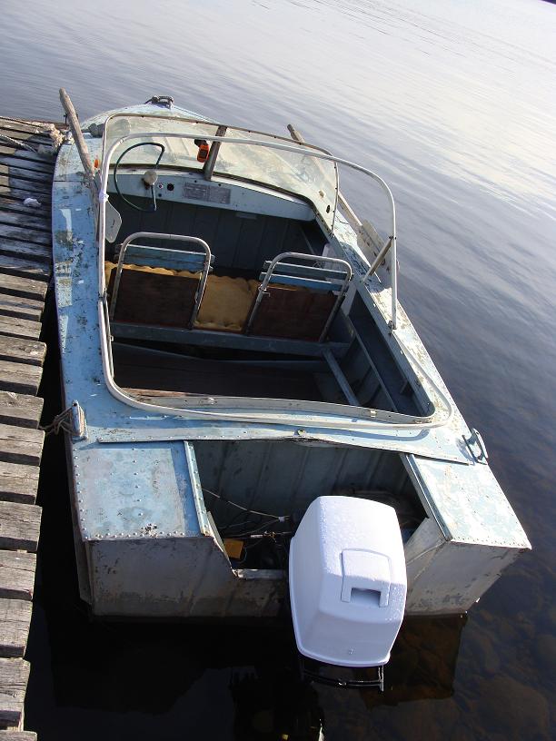

Вот собсно мотался на выходных так сказать сезон открыть, Нептуна доделанного обкатать-понастраивать. Прог пока на сезон оставляю как есть, даже руль не переставлял, троса тоже родные пока. Поставил мотор, протянул новые провода старт-стоп(запуск с электростартера), поставил новые кнопки, подсоединил трос газа родной, рулевые троса тоже родные пока оставил, мне понравилось. Переключение передач на родных тросах не удалось сделать, практически сгнила оплётка железная, а С-2 не купил пока. Потом поставлю-не беда. Заводится со стартера хорошо, претензий к зажиганию от Дмитрия никаких-работа на холостых выше всяких похвал!!! :good: Инокарбюратор от иномотоцикла(с рассверленным ЖХХ) без претензий. Вобщем катал мотор с четверга вечера по обед воскресенья в разных режимах-доволен до соплей!!! :good: :) Сразу оговорюсь-винт серый, самый медленный, тяговый. Скорость по ГПС-один в Проге 30 км/ч, вдвоём с женой 28,5-29 км/ч, втроём в Проге + Пелла с шмурдяком 26 км/ч. Газу можно было добавить ещё, побоялся перекрута мотора. Вобщем очень доволен Нептуном с Прогрессом, поставить нормальную дистанцию и будет счастье! Мыслей про автосиденья и прочью ерунду нетю(моё ИМХО, простота, надёжность и минимальный вес послужат хорошую службу!). Самоотливной рецесс-ОБЯЗАТЕЛЕН!!! И установка помпы тоже!!! Всё доделаю. А так доволен и катером и мотором! И рыбалка удалась!!! Вот немного фоток, видео попозжа.

Газ на 3/4, больше боюсь перекрута. И так 30ку держит и слава яйцам, винт надо менять на красный, тогда можно будет гашетку топнуть по-полной. :good:

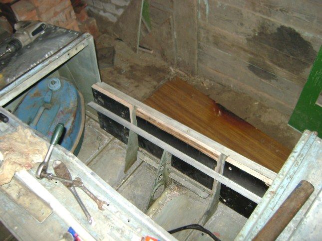

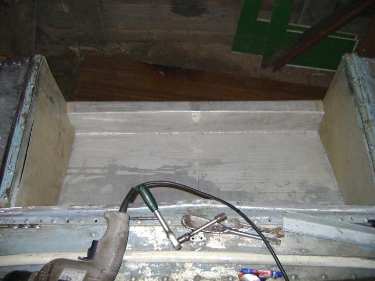

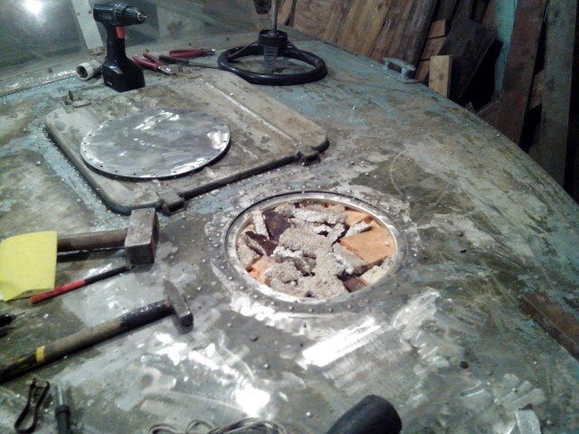

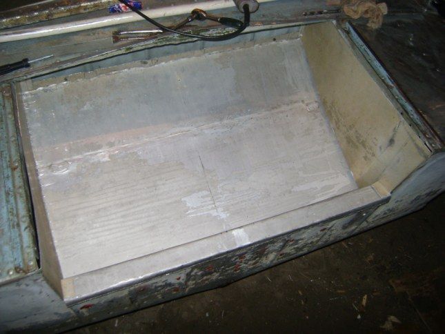

Ну вот наконец дошли руки до катера. Снял старую транцевую доску, из фанеры вырезал новую(склеил 2 фанерины между собои и протянул саморезами), немного подрезал транец по ширине(чтоб маленький троллинговый мотор ставить рядом с основным), усилил уголком, стянул все это хозяйство болтами. Из люминьки состряпал самоотливной рецесс(на фото еще не клепаный). 2 бака Вихревских соединенных между собой будут в рундуках, там же помпа. Вскрыл блок плавучести на носу, он оказался пустым, сухо абсолютно, забил его пенопластом и заклепал обратно. Начал обдирать под покраску. Минимум переделок, борта забью пенопластом и зашью фанерой тоже. Сидушки состряпал за день основа фанера-пароллон-дермонтин, осталась функция их раздвинуть и получатся спальные места как в оригинале. Выправил пару незначительных вмятин на бортах. Думаю про доступ к бензобакам, не хочу пилить верх(рундуки как на 2м) думаю за задней сидухой 2 калитки пильнуть и на петли с замочками. Короче закипела работа. Стекло приехало новое из поликарбоната, в оригинальном исполнении. Ковыряюсь дальшее :)

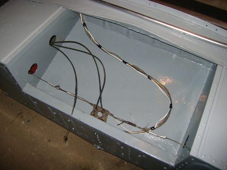

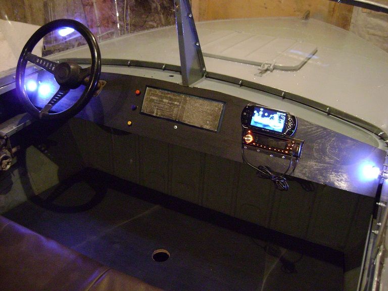

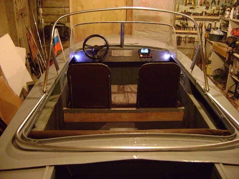

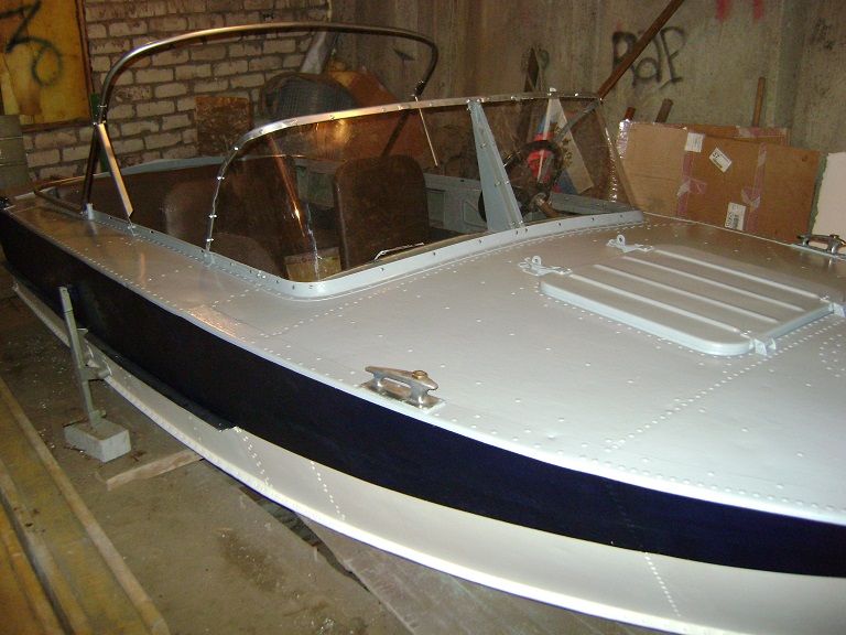

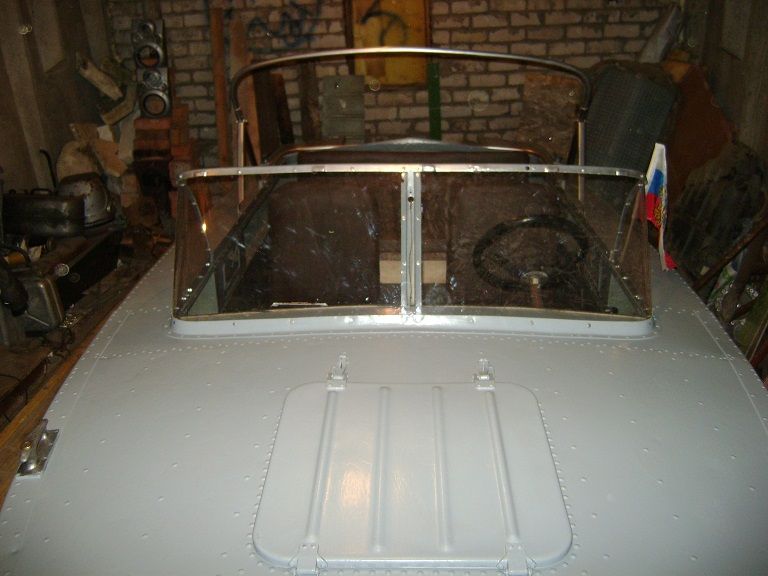

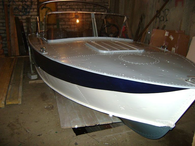

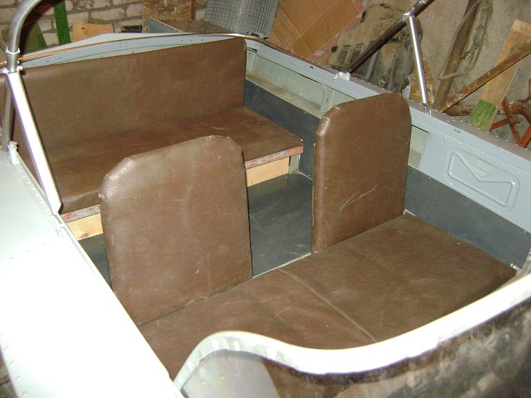

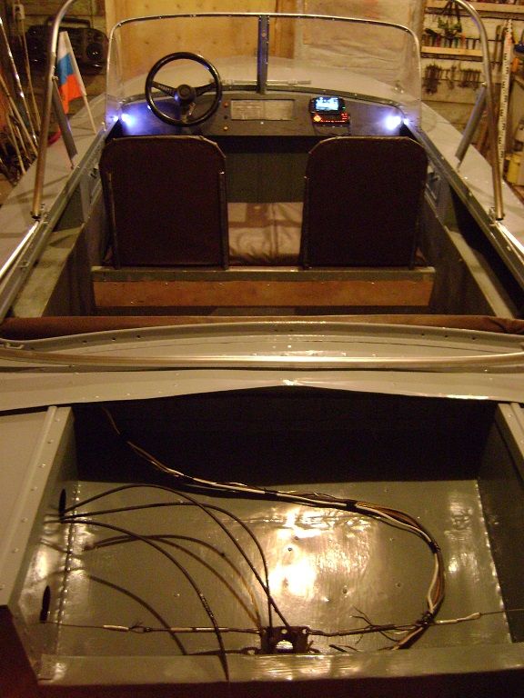

Вот пара фоток того что пока сделал. Сразу повторюсь - ПОКА, потому что все в стадии собрал-разобрал-подогнал. Скидал в кучу чтобы поделиться общим видом и идеей что примерно будет. Тапками не кидать, критику обоснованную принимаю пока не поздно переделать-поменять. Днище покрашено, борта покрашены, верх пока грунт. Электрика протянута, приборы пока кроме кнопок срарт-стоп и свет с салоне ничего не ставил. Музыка стоит. Ходовые и топовый папажжа. Салон пока ток усе вырезано и прогрунтована вся фанера(борта забиты пенопластом так же как и бомболюк) , цвет куй его знает пока какой будет. Сидушки готовы, дерьмонтин какой был коричневый таким и обтянул. Вобщем как-то так пока, еще пару месяцев до жидкой воды доделаю по-тиху... Аккумулятор под задней сидухой, 2 бензобака родных Вихревских по бокам в рецессе соединены меж собой.
Alex1981
14.04.2011
2 272
131
Санек
Амур - М
Johnson 130
Фигасе, в командировочку съездил )))
Лампочки салонные не будут мешать в темноте?
Халтура денежная была... :) :good:
Дык лампочки же включаются и выключаются, эт я для фотки их включил.
На самом деле все изменения в катере сделаны за 1,5 последние недели :pardon:
Alex1981
14.04.2011
2 272
131
Санек
Амур - М
Johnson 130
Эт понятно, что включаются и выключаются. У меня в проге света было - херова туча. Но захочешь что то рассмотреть в руках, нужно опускать вниз, свет был под приборкой и в карманах. а тут он светит еак то вверх - будет в темноте слепить, тоже ничего не увидишь. Ночную подсветку, мне кажется, нужно колхозить на уровне кромки стекла и отгораживать каким то экраном чтб толк был и в глаза не бил.
Эт боковая подсветка до кучи, а основная лампа будет на стойке стекла сверху, думаю вопрос по свету исчерпан. :)
9 554
4 758
Вован, всё правильно делаеш! Особенно понравился верстак на заднем фоне!Никак себя заставить не могу инструмент на место складывать. Где работал там и бросил.
