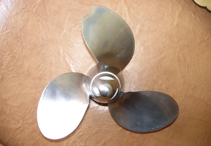

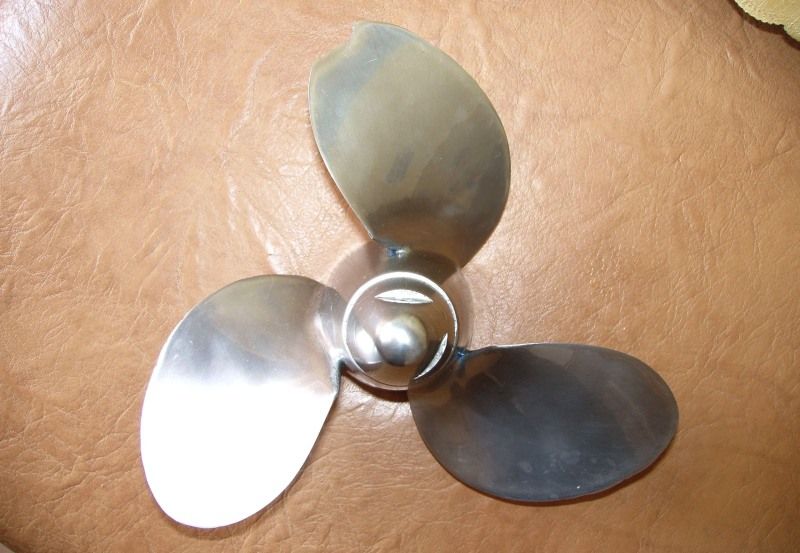

При установке спарки из двух "Вихрей 30Э" на "Казанку 5М3" у меня расход был в среднем 15 л/ч. Т.е. по 7,5 л/ч на один мотор. И это А-76 бензин. Сейчас при подрезке ГБЦ и использовании бензина Аи 92 расход, думаю, будет еще меньше. Правда, поясню, что на спарке нет смысла ходить на полном газу. Вышел на глиссирование и держишь 2/3 газа. По оборотам не помню, хотя тахометр стоял (комплект продал в 1996 году). На одном моторе расход был в районе 11-12 л/ч. Винты полированые. Фото винтов "Вихрей", к сожалению, нет. А вот фото винта моего "Нептуна 25Э" осталось.
