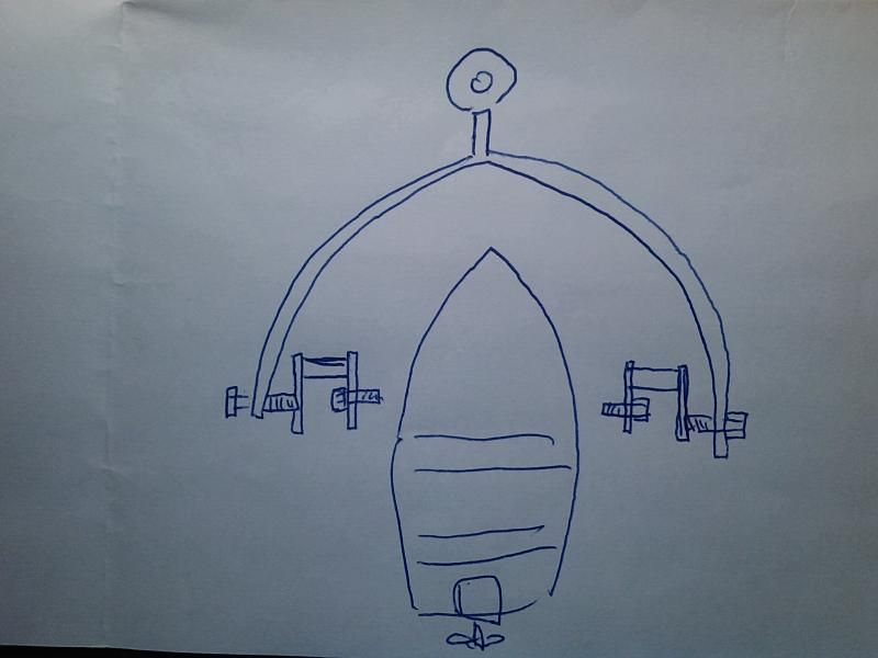

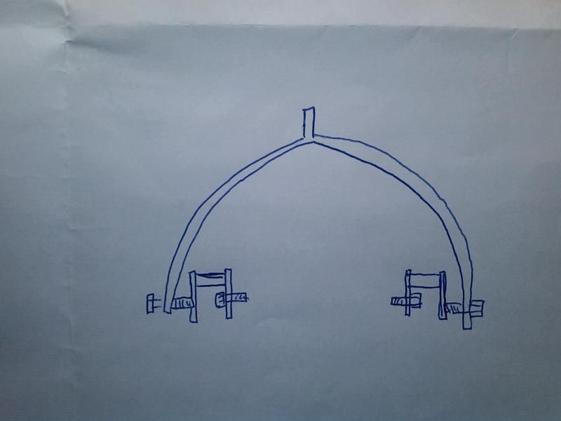

Хм, не подумал об этом

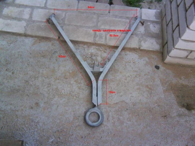

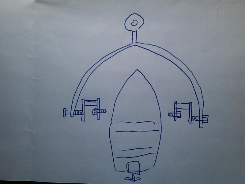

Вот такой вариант сперва в голову пришел-типа переходников сваять.
АлексВ
31.08.2015
27
Й-Ола
Прогресс2
вихрь 25
а ты предлагаешь просто новые тяги сваять?
3 914
Да думаю в твоём случае из двух труб диаметром 20 мм будет быстрее изготовить новые дуги, на концах расплющить и приварить дополнительные пластины для крепления. Если переделывать родные придётся больше работы сделать.

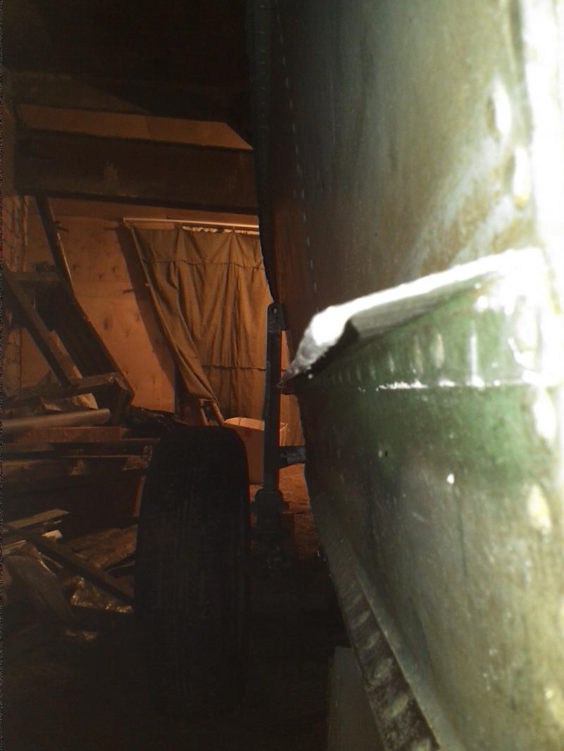

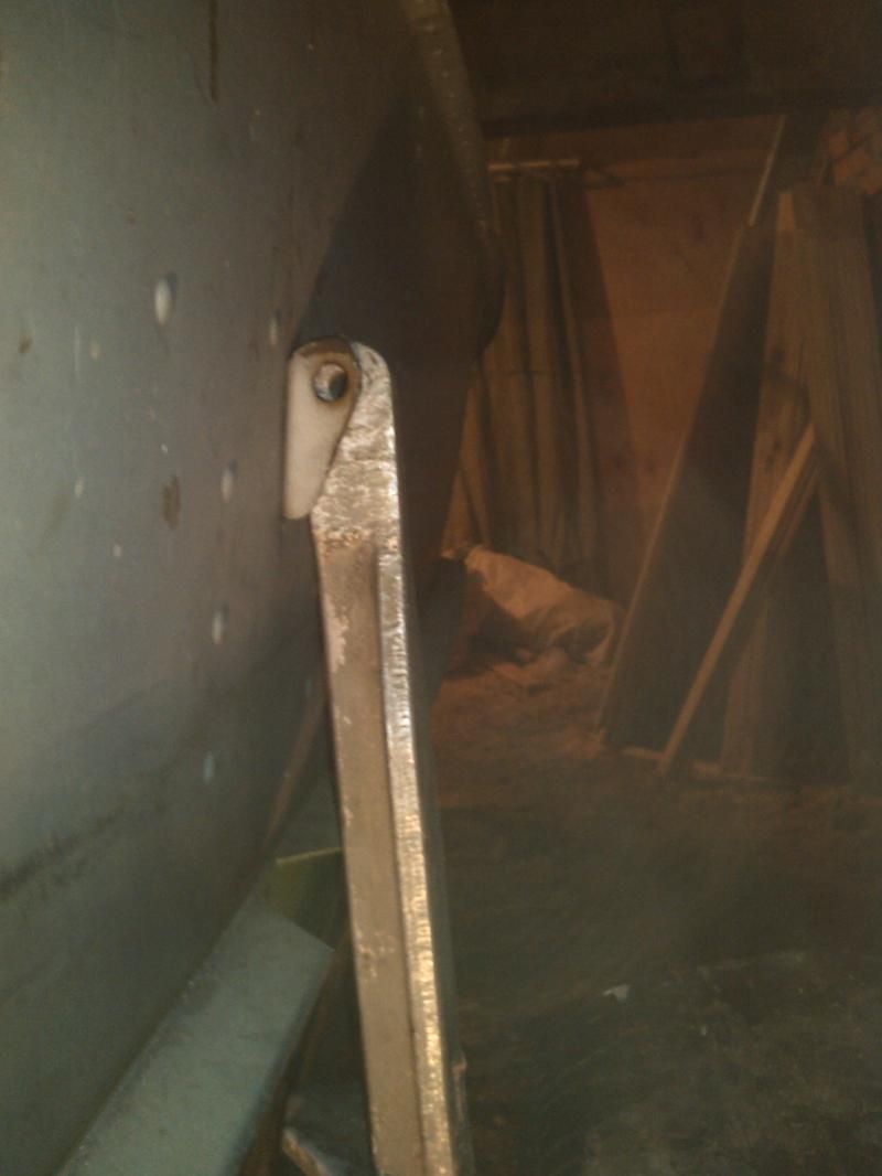

Всем привет, дошли наконец то руки прикрутить колеса к прогрессу, а не тут то было...
Конусы мне выточили само то, сперва болт на пробу,но потом решили, что конусы наточить проще. Болт подобрал из нержавейки,хорошо, но вверху скоба со втулкой...колеса от П4(я так понимаю) не подходят.Кое как эту втулку подпилил лобзиком и вывернул-выбил. теперь отверстия не совмещаются. Там по-моему на 10 оба, но по факту болт на 6 только пройдет.
Чего делать? Рассверливать крепеж колеса или пойдет 6 стянуть?
АлексВ
31.08.2015
27
Й-Ола
Прогресс2
вихрь 25
можно еще попробовать обточить "ногу" колеса, но как бы угол прилегания крепления колеса тогда не изменился...
АлексВ
31.08.2015
27
Й-Ола
Прогресс2
вихрь 25
да, по крепежам водила вааще непонятно. Я, конечно, подточу и прикручу,но мне выслали родные (спасибо огромное) так вот они не подходят!!! Там хитрое крепление какое то.
оно не прилегает правильно к плоскости борта :( получается болт на срез работает без соприкосновения основных деталей
думал соберу из них и своего водила одно нормальное-фиг
еще непонятно как таким болтом крепко притянуть водило к лодке, крутишь то пальцами только...
чето конструкторы намудрили...

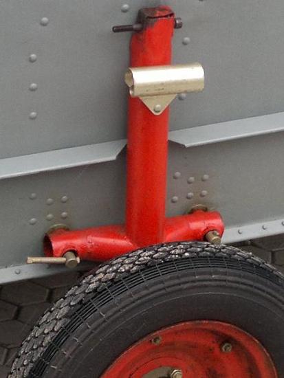

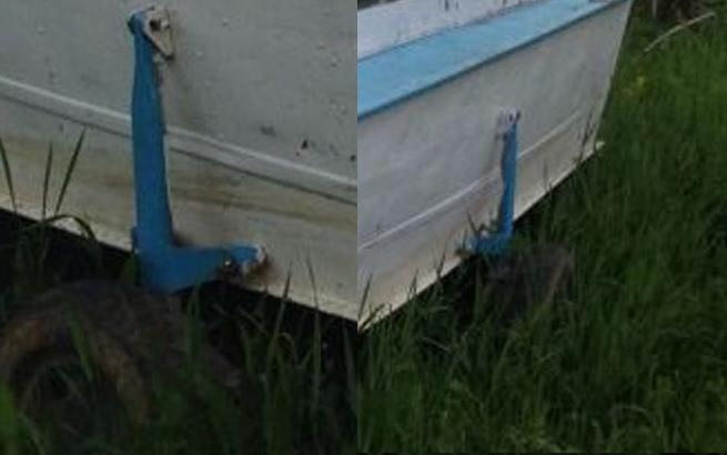

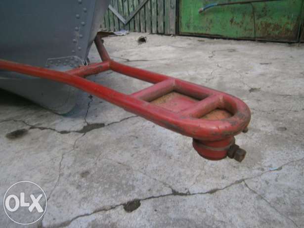

Это крепления от П-4, не хватает "кольцА" для крепления к фаркопу УАЗика, соединялись уголком на винтах :yes:
Вот родное П-2, только снизу приварена пластина с какой то фигней :)

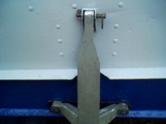

shalagin
05.08.2012
1 806
258
г.Сыктывкар
Ветерок-8м
Стойки колёс должны стоять параллельно бортам, наклон которых придаёт колёсам небольшой развал. Правда на ходу, да если ещё с нагрузкой, из-за деформации бортов, колёса "раскорячивает". Конусы должны быть сделаны с наклоном и плотно прилегать к бортовым втулкам. Если есть возможность, то посмотрите родные стойки "Прогресса", и всё станет ясно.
АлексВ
31.08.2015
27
Й-Ола
Прогресс2
вихрь 25
Возможности посмотреть родные стойки П-2 нет :(
конусы прилегают к втулкам очень хорошо, плотно, при этом стойка непараллельна борту
shalagin
05.08.2012
1 806
258
г.Сыктывкар
Ветерок-8м
Что-бы стойка правильно стояла, надо резать конуса (с наклоном) и возможно придётся сделать новый верхний бортовой кронштейн, типа как на П-4.

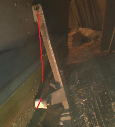

АлексВ
31.08.2015
27
Й-Ола
Прогресс2
вихрь 25
Блин, так это пипец как резать то надо тогда (угол ты на конусах неправильно нарисовал, наклон реза в другую сторону)
И верхний кронштейн уйдет тогда :(
А точно это будет правильным решением? чето мне кажется геометрия такой колесницы будет некузявая :)
У п2 и п4 наклон борта шибко разный?
АлексВ
31.08.2015
27
Й-Ола
Прогресс2
вихрь 25
сейчас еще раз рисунок посмотрел нельзя подрезать конуса так, чтоб стойка была параллельна борту...достаточно провести прямую по внутренней грани стойки и видно, что конуса "уйдут внутрь борта" по линии соприкосновения.
Как же тогда народ стойки от П4 на П2 ставит???
АлексВ сказал(а):
.Как же тогда народ стойки от П4 на П2 ставит???
ПодрезАть местА крепления винтОв стоит под противоположным углом относительно изображенного тобой на фото, и не так сИльно... скорее всего даже просто спилИть бОльшую часть "втУлки" почти до поперечины, тогда стойка прижмется ближе к борту и выпрямится относительно вертикали - всё будет гут, подгонИ методом "научтого тЫка" :yes:

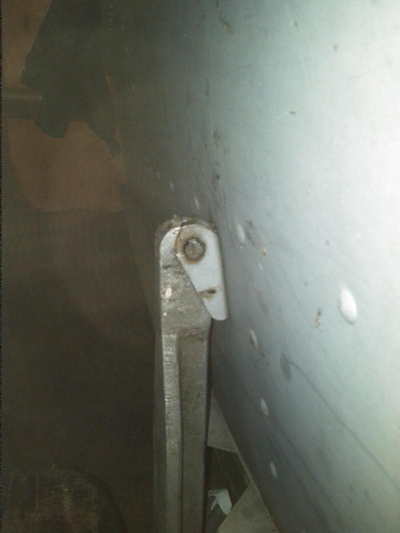

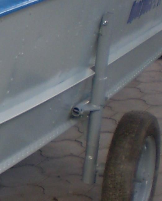

Не буду спорить. Вот для примера, стойка П-2М. Борт лодки имеет наклон (развал), а стойка стоит вертикально. Отсюда хорошо видно, в какую сторону должен быть срез конусов.
  • 21,6 КБ Просмотры: 1 183
shalagin
05.08.2012
1 806
258
г.Сыктывкар
Ветерок-8м

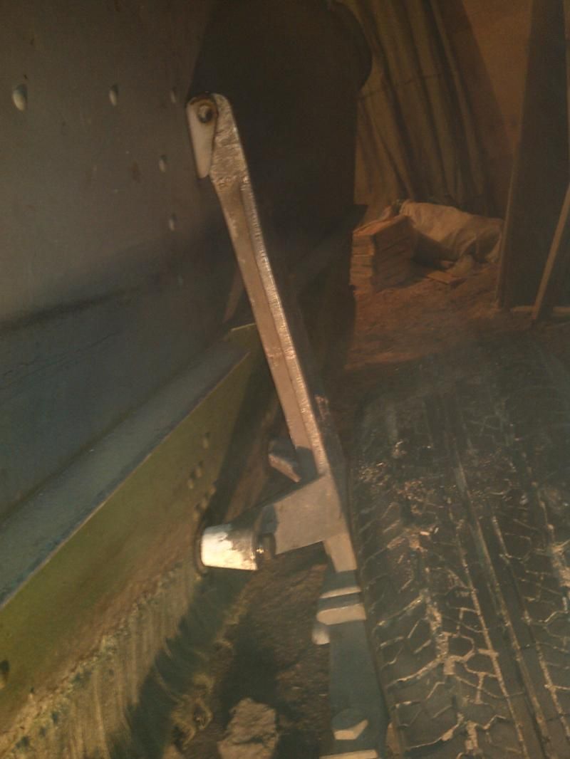

Параллельно борта,- это в идеале, тогда у колёс появляется развал (косолапость), как и на прицепах, и поэтому меньше сопротивление качению колёс. Фактически же стойки стоят почти вертикально, и при буксировке лодки колёса "раскорячиваются".....Фото переделки стойки от П-4 на "Прогресс".
  • 23,9 КБ Просмотры: 1 161

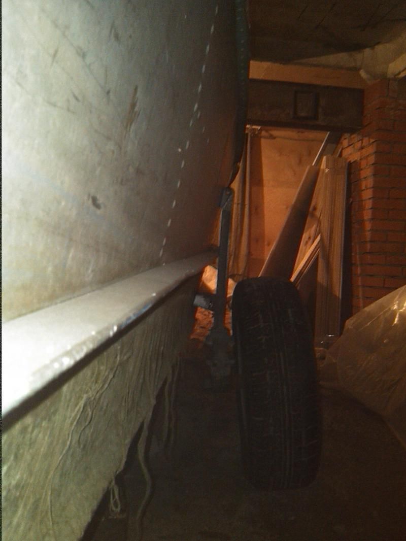

АлексВ
31.08.2015
27
Й-Ола
Прогресс2
вихрь 25
спасибо, понятно. Надо по месту подрезать. Но я сперва фото сделаю, покажу здесь, прокомментируете.
Такой развал на фото потому что я один делал и автодомкратами с земли поднимал по очереди каждую сторону
Посмотрел ещё раз фото. Думаю что да, надо поставить лодку на два колеса, сделать фото, и тогда будет понятнее, резать или нет.

АлексВ сказал(а):
съездил на дачу, вот так они у меня стоят, вид сзади
На П-4 стойки так-же вертикально стоят. Конечно, лучше было-бы сточить конуса, и придать колёсам небольшой завал внутрь, но с другой стороны, это может ослабить стойки. Думаю что ничего делать не надо, тем более, что расстояние буксировки у вас небольшое.
