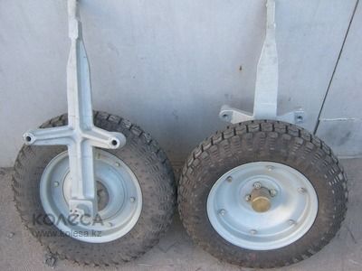

Уважаемые возникла срочная необходимость померять расстояние(от центра до центра) между отверстиями под крепление колёс для транспортировки П2, а мой стоит в деревне сейчас мне даж на Ниве тудым не добраться...господа хорошие мож у кого есть такая возможность? буду ооочень признателен!
А может есть такой человек который может со 100% уверенностью сказать подойдут-ли колёса от П4 на П2 аль не подойдут 100%.

они взаимозаменяемы!!!

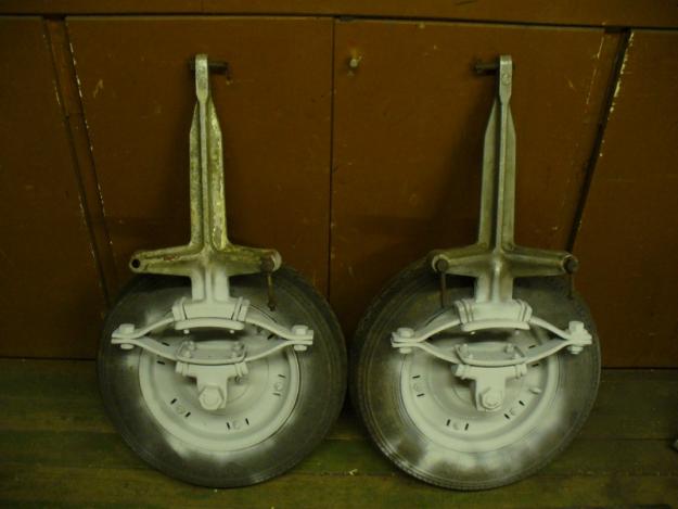

Колеса от П4 прекрасно становятся и на П2М. Только в П2М в верхних кронштейнах крепления колес необходимо выбить втулки, 4 с рессорами а 2 без...
На подрессоренных колесах Прогресс едет значительно лучше :pardon:

У мну валялось 2 с рессорами, как на последней фоте.. приятелю подарил.. :D Хоть узнал от чего :yes: :hahaha:

Подскажите резьбу болтов крепления колес на лодку Прогресс2 ?
А то лодка от меня за 100 км, купил к ней колеса, хочу отвезти, больно то не поездишь, не померяешь :)
И еще, после спуска на воду, колеса надо откручивать или прямо с ними ходить? :)

Саша как ты себе представляешь ход лодки с прикрученными и погруженными в воду на, почти 60 см колёсами? Это всё равно что на якоре ходить :hahaha: Резьба на болтах М10 стандартная, а вот к болтам нужны конические втулки они ( болты) должны сидеть в кронштейне колеса очень плотно иначе разобьёт весь узел крепления и на лодке и на кронштейне.

Ну я себе все это очень слабо представляю, поэтому и спрашиваю :)
теоретически же существуют амфибии, хотя интуитивно понятно, что это не тот случай :)
м10 на 1,5 я так понял. Про конические шайбы не нашел, отдельное спасибо.
Это стало быть каждый раз откручивать-закручивать- не очень весело

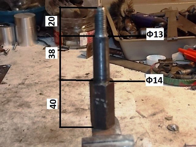

Конические втулки поправлю, я болты заказал конические и пользуюсь ими без втулок. Снимать ставить нет проблем 10 минут на всё про всё, пользоваться очень удобно если не далеко от реки лодку держать и проблем с прицепом нет (ходи и думай как там мой прицеп на берегу не уехал без меня) Кинул колёса и водило в багажник поставил на сигналку и вперёд.

Согласен,я поэтому и докупил их.
А конус какой?
Болт нужен м10*1,5 длиной примерно 70 мм, а вот конусную шайбу подобрать не смог.
От УАЗА великовата чуток 2мм лишних под 12 болт она

можешь параметры болтов своих скинуть? Все равно токаря искать...
вообще идея классная, пожалуй такой болт намного технологичнее и проще в изготовлении, чем втулка

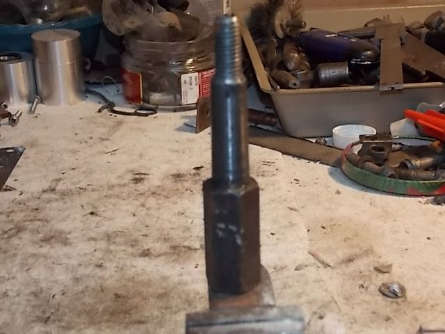

Конуса мерил по креплению на колёсах, тебе рекомендую проверить мои размеры по своим отверстиям в креплениях.
3 907

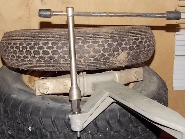

Длина шестигранника 40 мм выбрана не случайно, с маленькой головкой болта очень неудобно наживлять болты в воде, ключ у меня торцевой с самодельным воротком. Выглядит весь комплект вот так.

Спасибо, у меня малек отличается :(
надо будет такой делать:
резьбы 20мм, далее конус с 11 до 13 мм длиной 40 мм и затем еще 5 мм конуса с 13 до 14мм итого длина рабочей части 65 мм
Вообще странно, колеса то у меня тоже от П-4, но там никак не 13 и 14 мм (может у тебя разбиты втулки родные?)
верхний крепеж прогресса 2 и колес п-4 как то странно будет выглядеть,как бутерброд просто, сжатый болтом,ну да ладно.
А вот водило от п-4 на п-2 не подходит :(
разлет больше на 18 см, придется колхозить проставки на 9 см, думаю вполне реально...Или гнуть-сжимать

Я втулок родных не помню Отец на них (на втулках ) колёса ставил на свой Прог. у меня колёса новые абсолютно и все посадочные места имеют родную краску внутри то есть ни чего не разбито ни где, втулки мне в комплекте не достались и я помня о неудобстве пользования втулками и родными болтами с маленькой головкой (отец так пользовал) заказал токарю более модернизированные болты. Верхние крепления на П4 обычная скоба и вверху ставится обычный шплинт у меня они в комплекте.

я втулками назвал именно крепление на колесе (без вкладыша)
у меня размеры отверстия существенно меньше...колеса рессорные
Возможно шплинт, но у меня то П-2...и сверху получится только одной стороной сопоставить и болтом сжать?

В общем технически задача решаема, сам понимаешь что надо делать, главное не забудь что посадка должна быть строго без люфтовой иначе разобьет крепление в корпусе и корпус даст течь.

По водилу то есть какие варианты?

Я водило переделывал но это касается фаркопа, а вот крепление не доводилось, где то попадали фотки на просторах нета самодельного водило из труб пройдись поиском найдёшь думаю.

У меня 2 водила :) одно как раз под фаркоп переделано, но они от П-4
Думаю если из труб наставки сделать по 9 см с каждой стороны, так то ничего сложного, раз уж тут предел прочности болт м10 на срез

Водило, наверное, лучше подрезать, согнуть как надо и заварить-и свя любовь :)

Катаю второй год свой Прогресс 4 на родных колёсах, прикрученных обычными оцинкованными болтами без втулок, даже не знал, что они нужны. От гаража до спуска километров 10, из них около километра по песку, грунту, гравию, небольшим ухабам. Асфальт тоже с трещинами и ямками. Скорость не более 40 км/ч на идеальном асфальте, по грунту еду на первой пониженной. Колёса родные, крепления немного модернизированы при замене подшипников, теперь не отвалятся 100%. Андрей совершенно прав, 10 минут уходит на отцеп лодки и колёс, побросал их в багажник, туда же водило, машину поставил к лодочной базе и вперёд на водные просторы.

Водило П4 родное из дюраля если есть такая сварка то можно сделать но лучше механическими способами обойтись сварка дюраля не каждому сварщику по зубам. Трубами не наращивай длину используй для этого стальную полосу и тяни её от основания до концов усилишь тем самым уголок водила он играет здорово на ходу.
