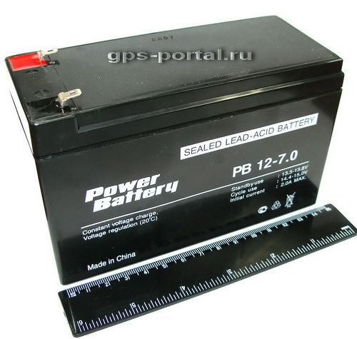

Подскажите, большинство эхолотов написано работают от сети 12 вольт, а где я в лодке 12 вольт возьму или в них идут встроенные аккумуляторы???? интересует конкретно модель Lowrance Mark-5x Pro. Кто что знает подскажите.

У меня Гармин до 18 в мах.питание от аккум.от безперебойника 12 v,7 a/h,подзарядка от мотора

Бери Лоуренс МАРК-5х. Можно 2-х лучевой с приставкой PRO.Отдельно продаются 12-и вольтовые аккумуляторы.

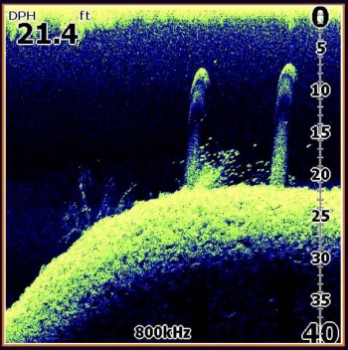

На простейшем эхолоте рыбу без включения символов "рыбки" увидеть не очень сложно, на более серьезном ее также видно, но нужно уметь читать картинку. При включении любого эхолота в режим "Fisch ID" эхолот показывает много рыбы, которая таковой не является. Я в этот режим теперь эхолот практически не включаю.
Многие простые эхолоты (иглы лоуренсы) показывают рыбу так, дугами:
Или так
Мой (только черно белым) и лоуренсы посерьезнее показывают так
А вообще хочется вот примерно так. Здесь рыбы видно с тенью и здорово видно рельеф дна, склоны, бровки, канавы.
Итог таков: брать можно любой. В более дорогих моделях картинка информативнее.

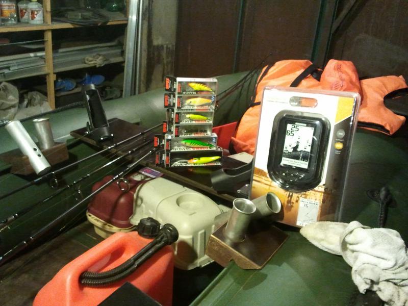

Использую такой на Флинке с начала сезона. Точки забивает, маршрут не прокладывает, скорость, дно, рыбу показывает - :good: Еще кажет направление за поездку, можно вернуться обратно )))
Вот ссылка на тему:
topic4688.html
А тут видео как работает курсовик (правда темнова-то было уже):
r9NnczQY ... e=youtu.be
А... да... забыл... купил его в ноябре за 6500 руб.
Еще брал Гармин 50s - 20000 руб с картами и глубинами...
