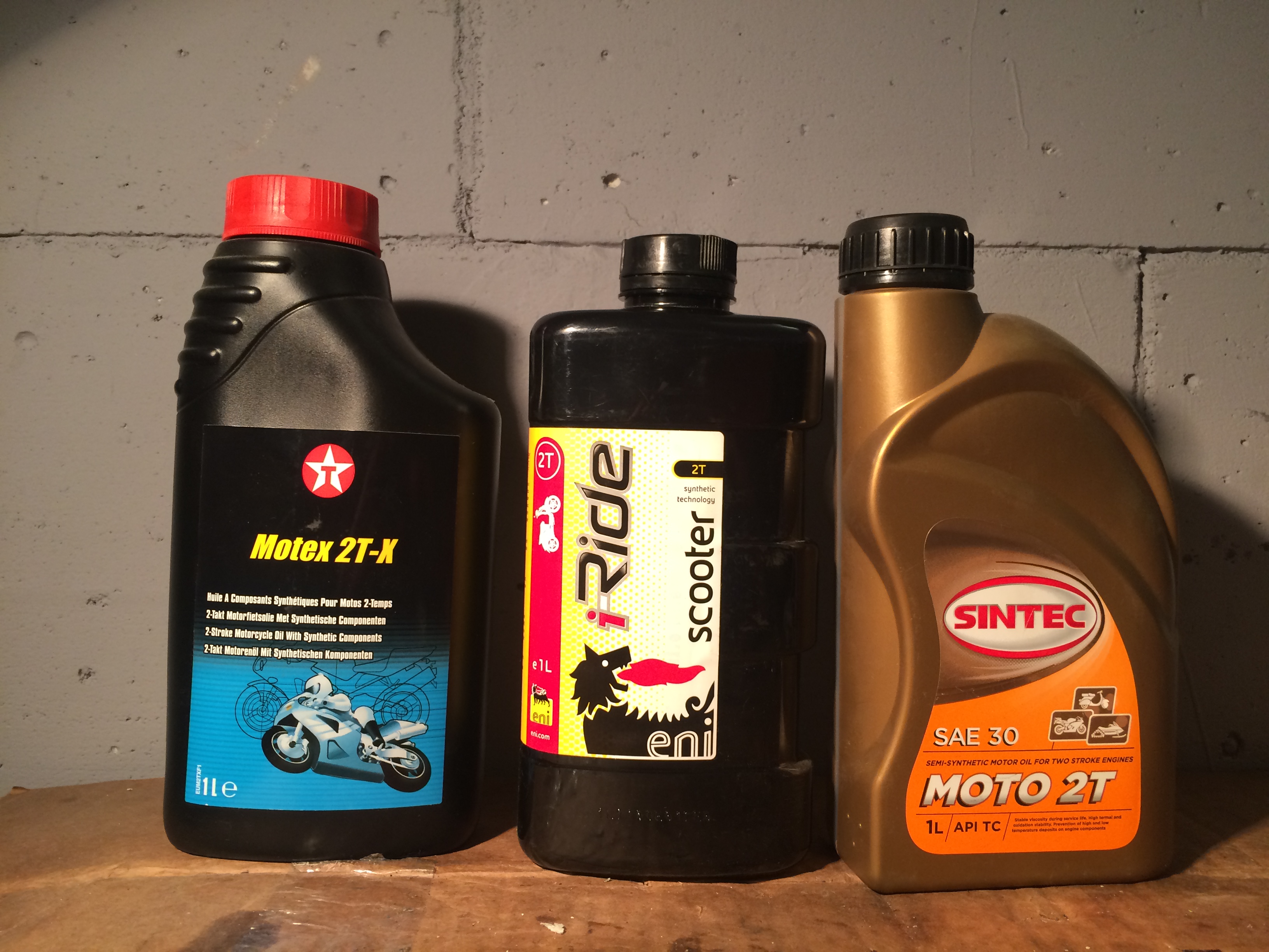

В двухтактную Сузуку лил полусинтетику FC/FD "Eni" и "Texaco" чуть жирнее, чем написано в инструкции, около 1:45. В свое время накупил со скидкой того и другого. Еще литров 12 осталось, теперь Вихрь его будет доедать. Как доест- буду лить полусинь "Синтек". Дешево и сердито, 119 р за литр.
