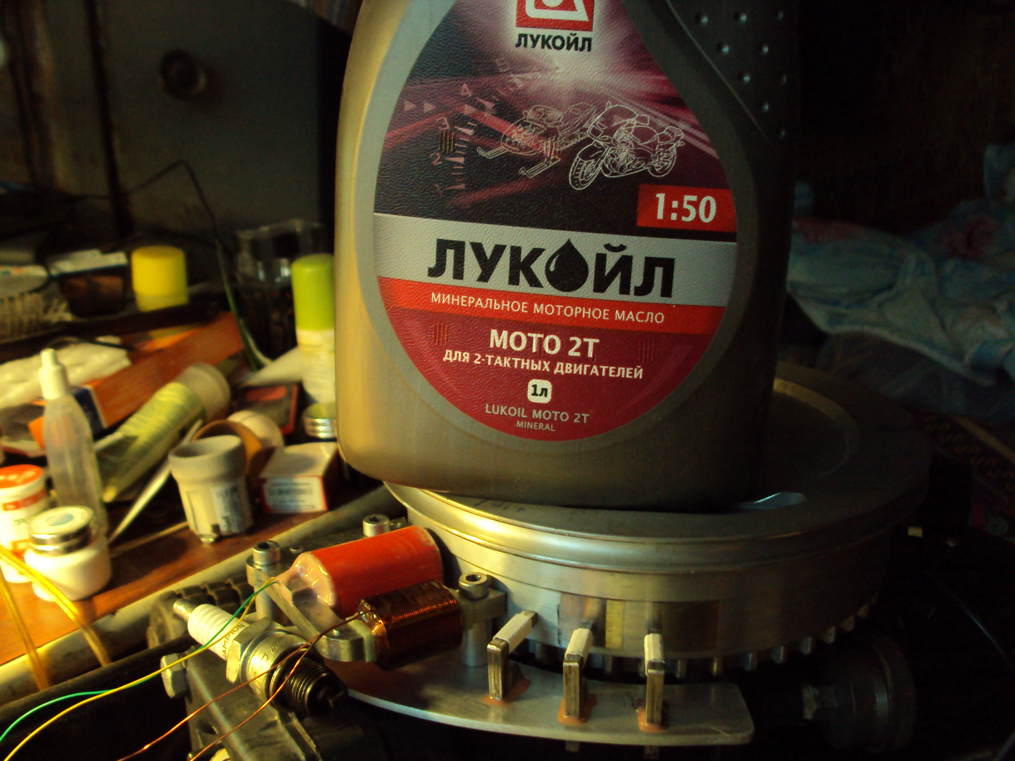

Если мотор глохнет при резком сбросе газа, значит в нём очень слабая искра, и хорошее вязкое масло заливает свечу, нагар и дым тоже от слабой искры.
Масляная плёнка на воде гораздо меньше вредит окружающей среде, чем сгоревшее и частично сгоревшее масло, т.к. плёнка почти инертна и плавает на поверхности, а копоть очень активна и токсична, к тому же загрязняет всю толщу воды и накапливается в иле.
Холостые обороты поднялись потому, что на этом масле мотору легче крутиться, и за счёт вязкости улучшается уплотнение между поршнем и цилиндром, лучше компрессия и всё остальное.
Вот здесь Лукойл 1/30 , больше 10 лет на нём, мотор холодный, дыма нет вообще, правда зажигание не заводское.

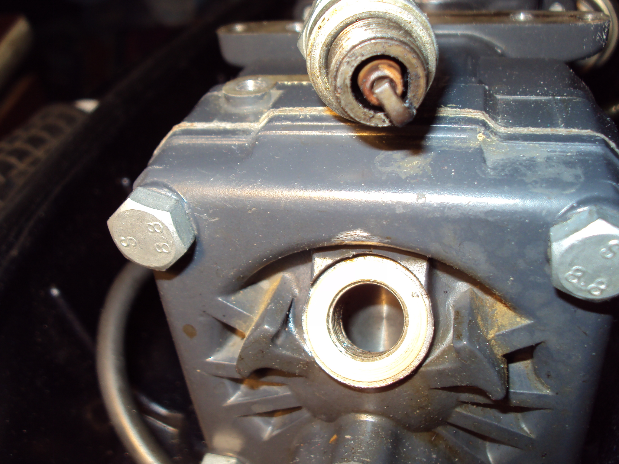

Повторюсь, при пропорции к 30 нагара нет, при 50 много.
27 163
2 183
1/30 нагара нет, 1/50 много нагара?
Ощущение, что меня обманывают....

У меня ощущение что меня обманывают, возникает при виде импортного "масла" за 1000 рублей за литр - это охренительная кормушка для переработчиков отработки и барыг.
Я не могу понять и объяснить почему при 1/20 и 1/50 нагар есть, в первом случае жирный блестящий, во втором сухой, но у меня при 1/30 всё чисто.
27 163
2 183
Позволю себе усомниться в ваших словах.
У меня ощущение что меня обманывают, возникает при виде импортного "масла" за 1000 рублей за литр - это охренительная кормушка для переработчиков отработки и барыг...
Аналогично.

Вот, часов 20-25 на этом масле, в Ямахе тоже так же.
Хотя тема вроде как не дискуссионная :)
