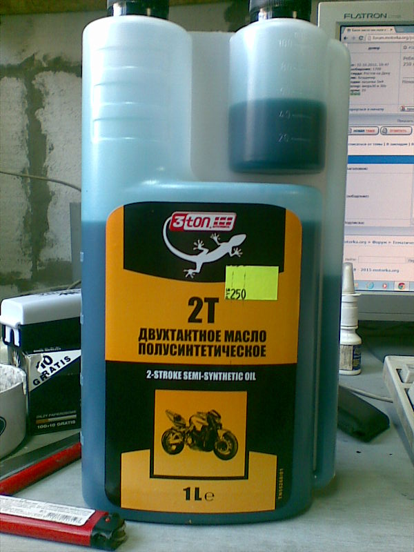

Доброго времени суток, форумчане!
Что думаете насчёт этого масла?
И в какой пропорции его лить?

:) Третий сезон лью вот это масло.Пропорция 1 к 30 ти .Моторы в порядке.Литр 250 рублей. :good:
У меня ребёнок счатливо искатал литр такого масла на Паннонии - запуск и работа - :good:
