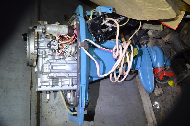

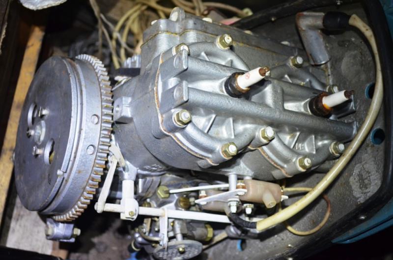

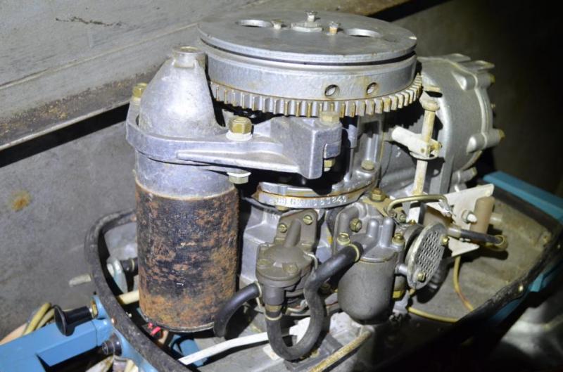

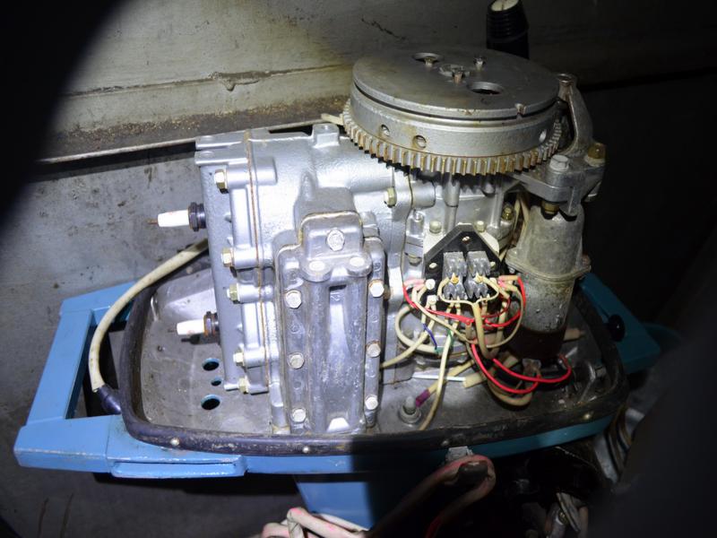

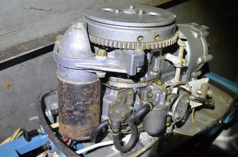

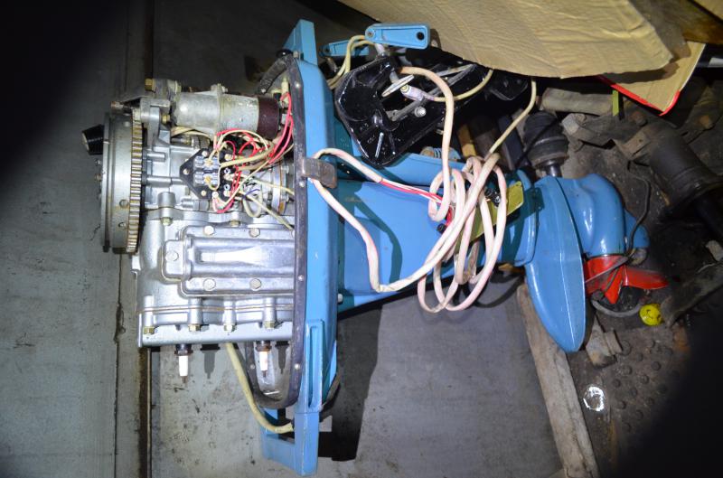

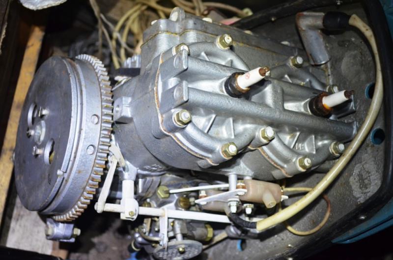

Вот фото привет из прошлого 32 года
пластину храповую,в данном варианте она плоская снял чтобы рассмотеть 6 или 5 проводов на катушках
пермский, можно покататься.

Бывалые, ответьте, а что это за шток на торце поддона слева от подсоса, просто у меня Вихрь-М с круглым поддоном, потом взял квадратный для него же, вот и не пойму за этот самый левый кронштейн на поддоне (он левее крепления подсоса).
левее подсоса? топливный штуцер.
