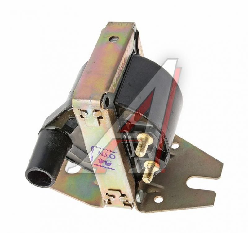

Поставил зажигание дмитрия22 все работает (кручу лежа электростартером без бензина, в картер залил масло) искра средняя, пока родные маленькие катушки коричневато серые. Хочу поставить такую вот-Катушка зажигания ВАЗ-2108 cухая МЗАТЭ-2 3122.3705 они просто есть у меня. Замкнутая, тяжелая, более 600гр залита герметиком. Замерил о,4 ома первичка 4кома вторичка. Крутанул с ней - искра больше втрое примерно!Но,индуктивность наверно нехилая. А где то читал что электронным зажигалкам нужна поменьше индуктивность, даже железо рекомендуют снимать(хотя и читал что наооборот на ТМЛ делать для усиления искры замкнутый магнитопровод). Есть еще оковская там первичка тоже 0,5,а вторичка 10 ком(но их там две). Опять же и эта катушка 3122.3705 и оковская 29.3705 или 3012.3705 или 406.3705-10 которую рекомендует дмитрий22 идут на двигатель где электронное зажигание. Где правда :? Железо сымать?
