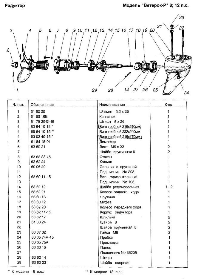

8-ка.... У меня стоит винт 216Х210 мм., это скоростной, хотелось бы грузовой 216Х170 мм. На В-12 идёт только один винт 222Х240 мм.
Хотя приобрёл бы любой для В-8 с реверс-редуктором.

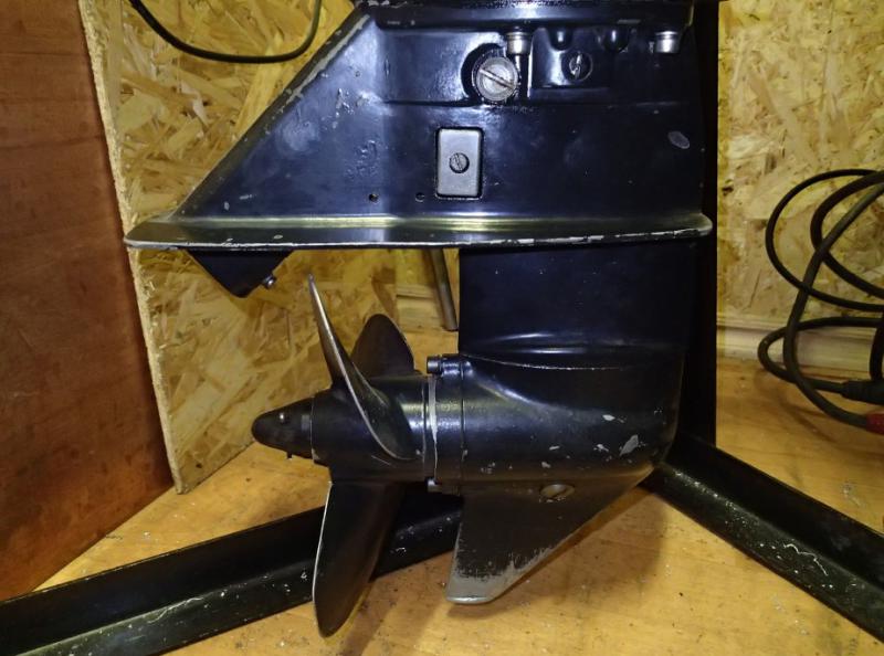

А вот фото редуктора моего Ветерка.
Видно, что винт правого вращения, в отличие от стандартного редуктора. А так же нет и сквозного просвета между редуктором и винтом, что весьма полезно, вероятность намотки на вал травы и сетей уменьшается в разы!

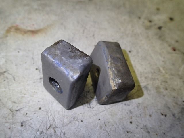

У меня возможно будет от 12-того с реверсом, если срастется я напишу! А вы мне не сфотографируете анод снятый? А то на моем нет(((
Дим, давай уж на "ТЫ" :) . Завтра выкручу аноды, сфоткаю.

На "Ты" - СОГЛАСЕН!)
За аноды буду признателен, я думал что их ими не комплектовали...., а только место под них делали...

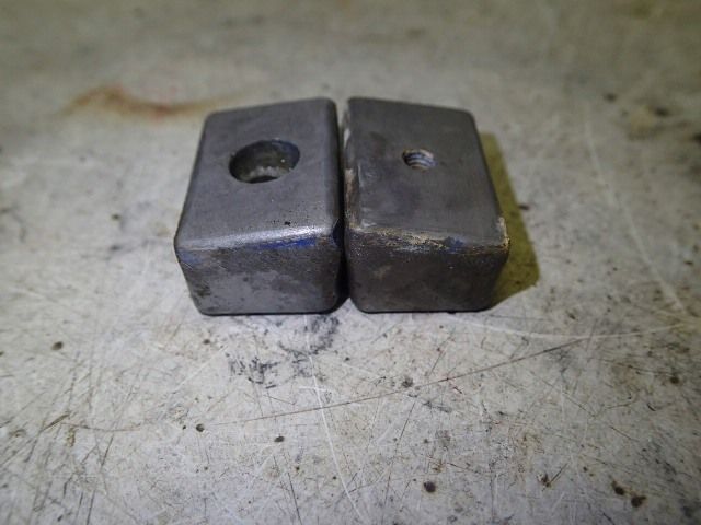

Дим, лови аноды......

А из простого куска магния их сделать самому можно?

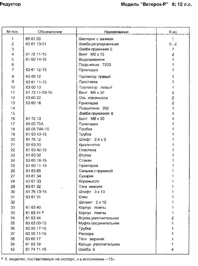

nik2 сказал(а):
А какой смысл в нем?
Чем он отличается от обычного?

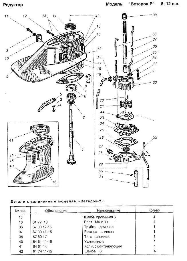

Винт противоположного вращения, т.к. конструкция этого редуктора совершенно другая, а так же передаточное число редуктора иное.
Fel77
17.03.2012
128
11
ПВХ- Фрегат-280, Лидер-320; ДОН- продан; Казанка-М; Казанка-2М;Прогресс-4.
Меркури-15, Ветерок-8мР; Вихрь-25, Вихрь-30, Прибой(1969г.в.)
Вот-вот!!! Где бы раздобыть параметры всего этого механизма? Думаю написать на завод...

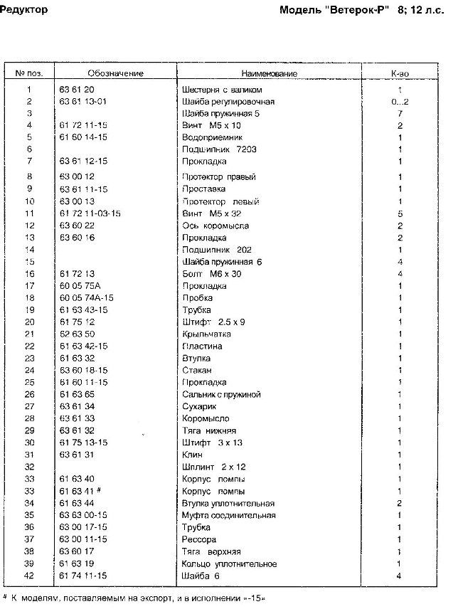

Вот есть схемка:
описание деталей:
ну и ещё страничка:
Ну я чесно говоря не знаю из какого материала здесь надо делать протектор...... :unknown: :?

бюджетный вариант...=аноды для бойлеров...в пресной воде не актуально

А если выпилить магниевые пластины и прикрутить их в разных местах на буржуйский манер

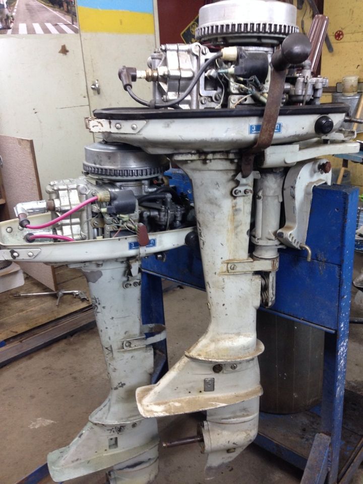

Ну а вот наконец мои реверс - Ветерки....

За первым(8-МР) я охотился 2-ва ГОДА.... пока хозяин не отломал от него дейдвудную трубу.... Я думал что он последний...
А второй (12-Р) я купил случайно, позавчера, причем с родным баком, ЗИПом и полным комплектом документов, не погашенным учетом и даже продажей магазином.... ....))) Года видимо такие были...
Теперь такие приятные мгновения приведения в порядок)
Сегодня завел 12-й - богатит карбюратор...
Стартера на 12 нет...
Колхоз с ручкой "реверса"...
Столько работы......))))))))))))))))))))))))))))))))))))))))))))))))))))))))))))
