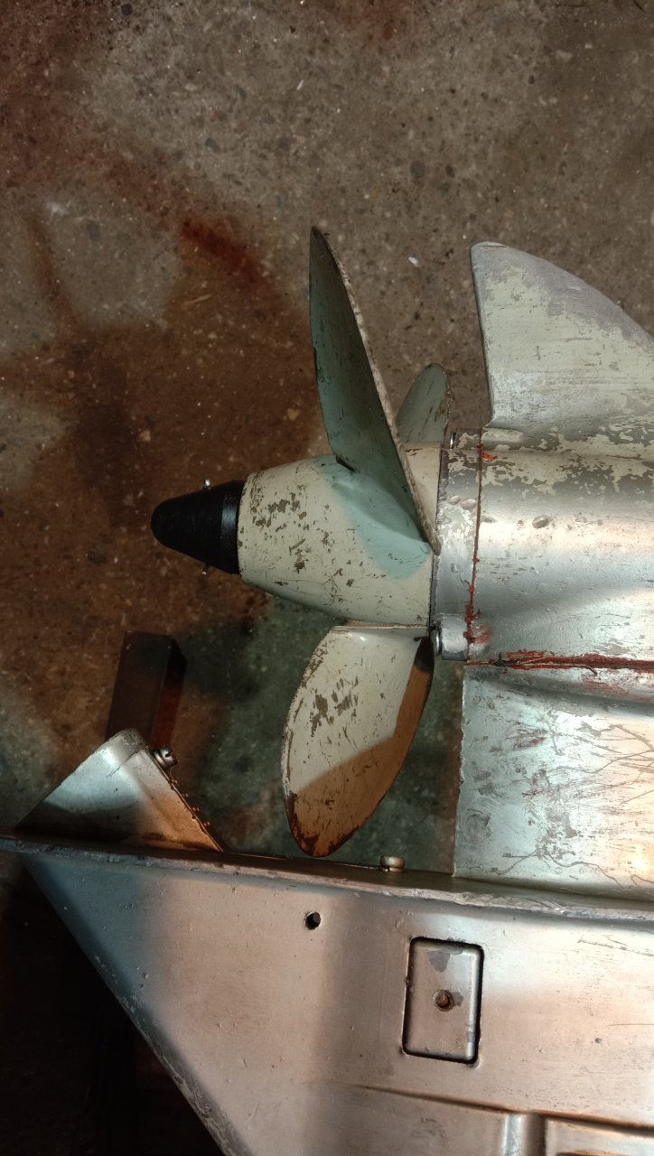

236266
Вот так подогнал грузовой винт от Нептуна. Лопасти не трогал.
