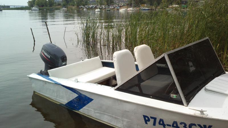

Я вот так поступил...

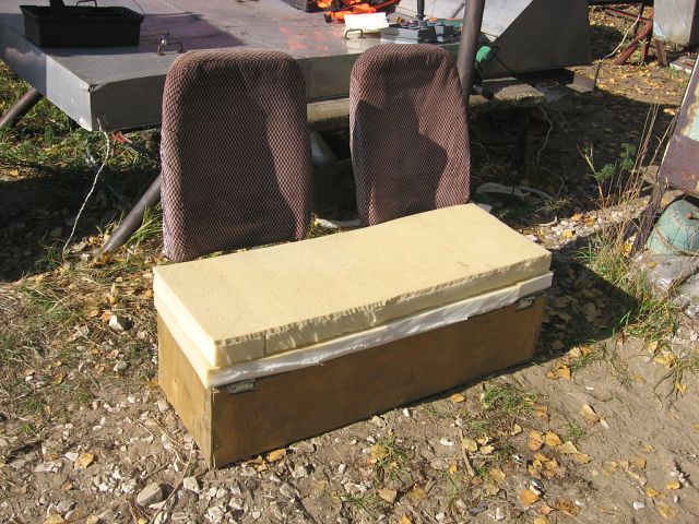

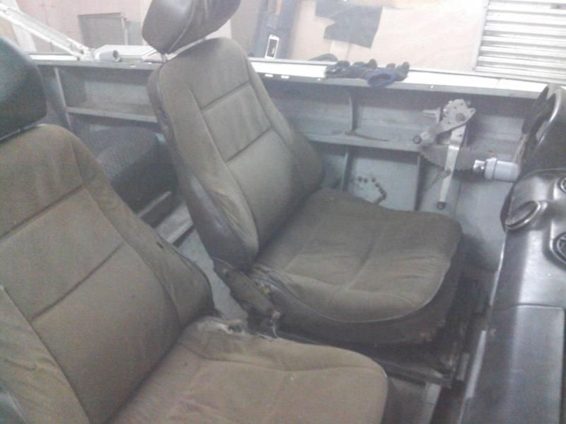

Я на Прог установил от микроавтобуса, специально выбирал поуже с подлокотником, по весу скажу не такие уж и тяжелые, сидеть комфортно, проход между ними как показал сезон 2013 хороший, никто не застрял, не зацепился, места хватает для рыбалки и покатушек, конечно плюс ступенька и стекло с дверкой.
Фото нет, но может сделаю в ближайшем будущем.

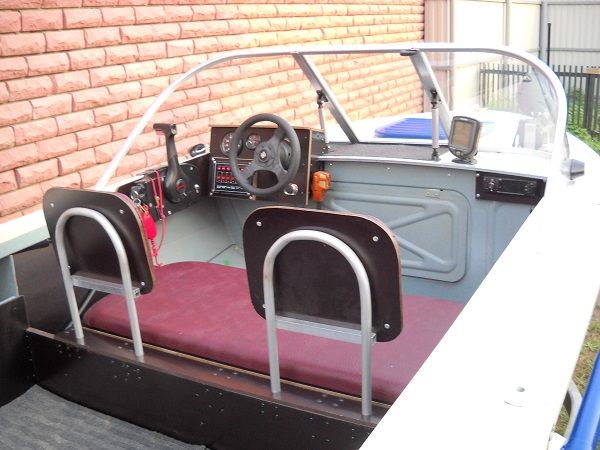

только съёмные надо и тогда вообще класс :good:

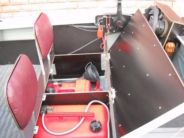

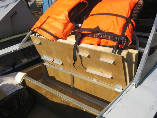

Автокресла отстой. Тяжелые и много места занимают.Можно сделать рундуки и съёмные спинки аля Прогресс-2!

У меня так сделано. очень удобно. спинку снял можно сидеть в другую сторону.А если ещё к этому сделать откидную сидушку заднюю на передние рундуки,то получиться неплохое ложе.

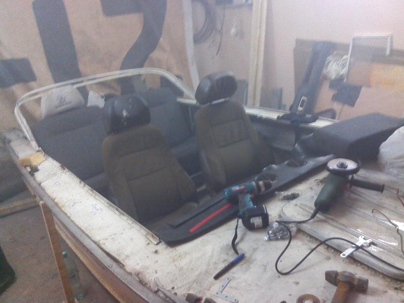

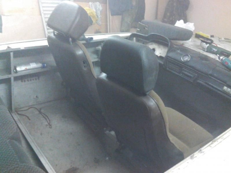

Когда мой друг намучился с Радугой 420 ,он решил приобрести прог 2.По объявлению нашли продавца.Продавал молодой парень лодка досталась по наследству,и вот он решил ее тюнинговать. Пайолы постелил из фанеры 10 мм установил на переднем месте на рундук кресла от микроавтобуса.На корме раздвижной диванчик выкинул установил пассажирские кресла тоже от микроавтобуса,установил саф буфер колонки,магнитолу ,.Лобовое стекло -заднее стекло от москвича 412.Когда спросили продавца почему продаешь он ответил что его прог 2 с сузукой 30 с 3 человеками ели ели выходит на глиссирование,что будет покупать катер со стационаром и более мощным двигателем.Говорил что на Сузуку на АКП устанавливал крылья тогда лодка выходила на глиссирование.Друг который купил попросил чтобы я лодку сделал в заводской комплектации.Сняли мы стекла ,кресла с переди и с зади выбросили пайолы Ребята общий вес барахла за 150 кг. Пайолы и кресла оказались довольно тяжелыми.-лишний вес и есть причина не выхода на глиссирование.Лодка не была оборудованна тентом для ночлега поэтому старый хозяин возил с собой палатку ,разборный туристический столик и кресла,холодильную камеру для пива В лодке реально не куда было ногу поставить. При ремоте лодки пайолы сделали из алюкобона 4 мм ,получились легкими,да и не гниют .Кормовой диван и преднее сиденье в заводской комлектации. Стекла и тент выписали по почте из конторы лодка 44.Переделал я ему транец под его мотор Меркури 25 4-х тактный под ногу L с отливным рецессом.Лодка с 4-мя человеками и 60 литрами бензина реально выходит на глиссирование

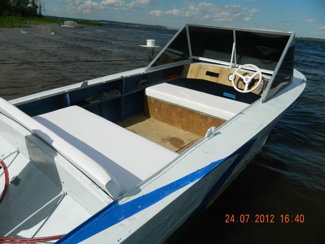

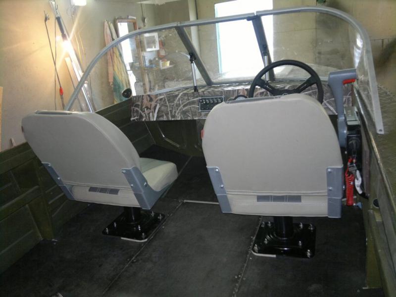

Я на свой прогресс 4 установил кресла от Казанки 5 доработав их по высоте. Сделал кормовой диван. в корме легко размещается 100 литров бензина и спальные принадлежности .Мягкие подушки пошил сам как на Казанке..Палаток с собой не вожу. Сняв кресла ,расстилаю подушки,затем фетровую кошму и одеяла. В осеннее время и ранней весной пользуюсь спальными мешками.Лодка оборудована для дальних туристических прогулок и рыбалки.У кого лодка для покатушек и или выехать на выходной покупаться и позагарать можно устанавливать и не съемные кресла. Каждый готовит лодку под себя

Снимаются, путем откручивания нижних гаек болтов, за 5минут :good:
