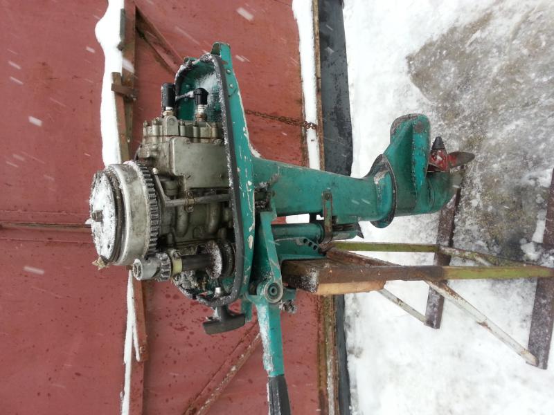

Сегодня завел ветерок 8 .который пролежал у меня лет 20! Самое удивительное.со второй потяжки! Правда на без воды и бензин без масла.но масла я налил ранее в свечи. Завтра попробую в бочке и с маслом. Тогда и фото сделаю!

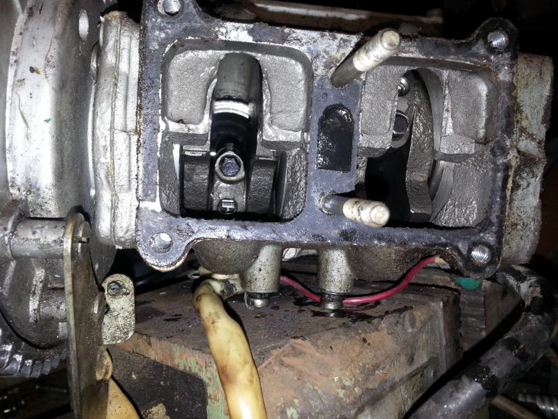

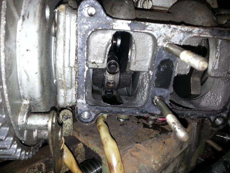

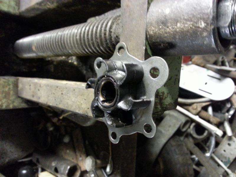

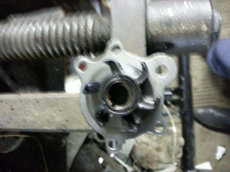

Короче,не хочет он нормально работать,вода не идет,редуктор еле снял,обломился один болт крепления редуктора,надо прокладки. Говорят они есть в продаже. Раз разобрал,то надо хоть сальники заменить. Не держат лепестковые клапана,я их подогнул,теперь нормально работает,течет бензонасос,высрхла прокладка отстойника. Подскажите,что бы поменять сальники коленвала двигатель надо разбирать? И чтобы снять редуктор надо голову отворачивать? Странно,внутри мотор как новый,а выработка на помпе небольшая есть,и нагарчик есть.

Компрессию мерил? Все что вскрывал были внутри желтоватые, твой по фото как будто помыли. На выхлопе цвет однотонный. Алекс, кто и где может загонять в Москве ежедневно в сезон Ветерок? Только маньяк в бочке :D Выезжал от силы раз в год на Ахтубу, вот перо и потертое.У меня есть такая Мося воду видела раза три - 1967г.

Алексей.ничего не мыл.все как было. Он у меня лет 20 на даче простоял. Я его на что то поменял.а на чтоне помню. Аа.на оптический прицел. Перо то как раз не тертое. Помпа потерта и крыльчатке капец.хотя верхний сальник в редукторе целый. И нигрол с родным еще запахом в редукторе как новый. Вот думаю сальники менять или нет.

Случай из моей жизни.
Как-то знакомый стоя на берегу хвастался, как класно запускается его В-8. Дернул стоя на земле заглушил. И так еще пару раз. Поставил на лодку, завел, а вода не идет. Снял. Тут же быстро раскидал до помпы. А она сгорела! На сухую сожрало концы лопастей и надрало в корпусе. Помпа была новая!
Так что пускайте без водички на здоровье...
