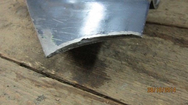

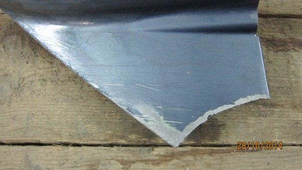

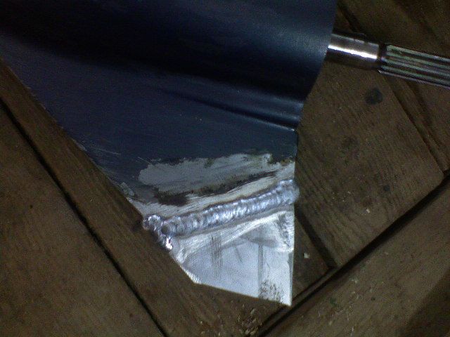

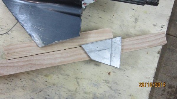

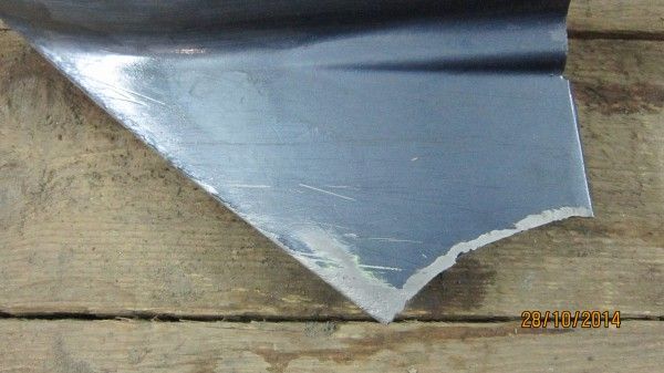

в этом сезоне опять киль оторвал, теперь все заново, наваривать. редуктор уже снял, разобрал, только масло почему то меньше вытекло, чем заливал. масло чистое без эмульсии, но куда подевалось, непонятно?
ЭлМакс
13.09.2011
644
Н.Новгород
Неман 550 комбинированный
YAMAHA F115ВETL

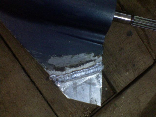

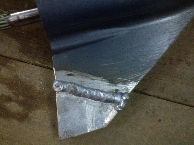

киль оторвало опять по старому месту, походу не обрабатывали. от балды на отье.....сь приварили. :shock:
ЭлМакс
13.09.2011
644
Н.Новгород
YAMAHA F115ВETL

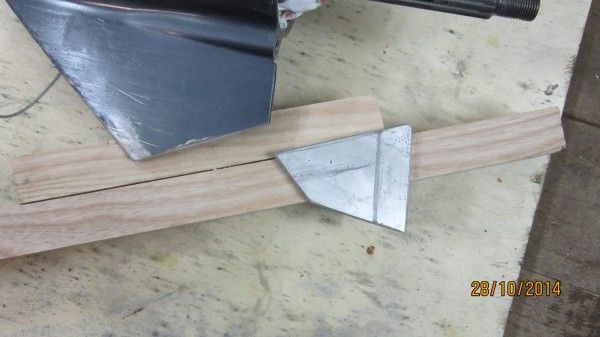

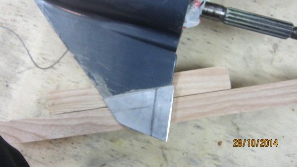

пришлось подравнивать, обработать, и варить
zavitay
04.07.2012
6 355
379
Стрела
Может сварку не зачищать заподлицо?
Рудольф
25.03.2011
2 290
215
Кстово Нижегородская область!
Рудольф
Orionbot 48 fish
Ямаха-F90 CETL
Округлить немного.А если надумаешь продавать ,то обработать перед продажей!
11 277
4 962
Нужно было перед сваркой сделать проточку с обоих сторон и провар был бы по всей глубине и тогда оброботка до лампочки,а сейчас спилиш шов он опять отвалится
