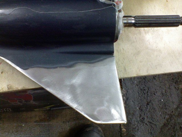

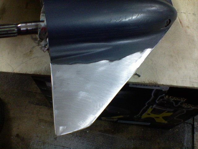

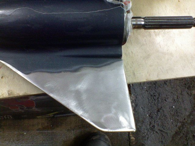

фаску снимали с обеих сторон. варили на заводе, там вроде грамотные и более профи, чем предыдущие.
вот после обработки

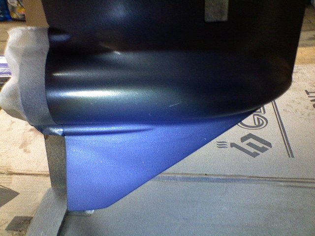

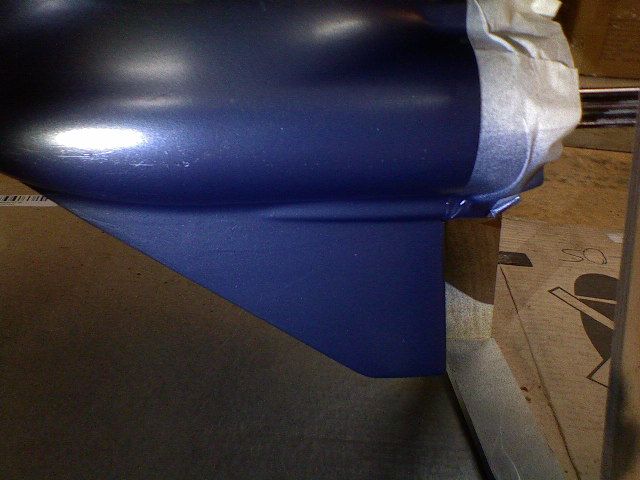

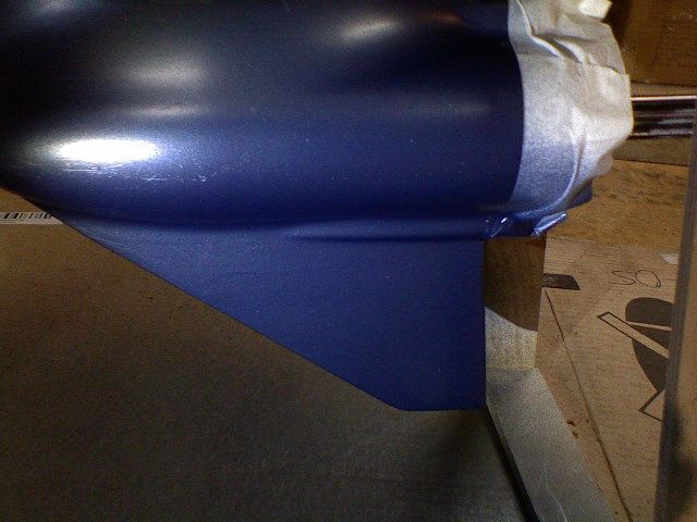

сегодня собрал мотор, киль покрашен. будем ждать сезон 2015 :yes:
