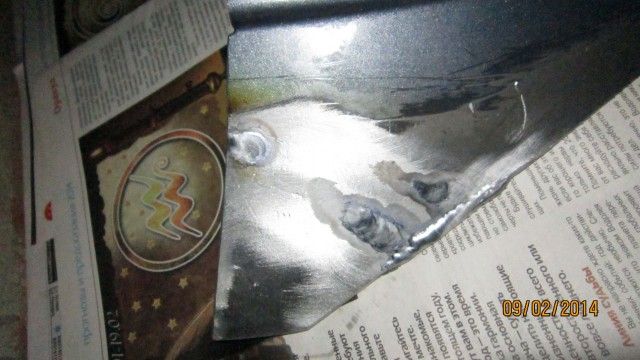

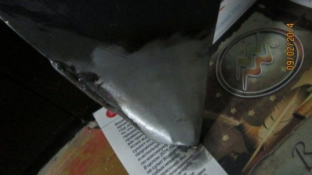

всем доброго времени суток! может конечно тему не так обозвал, но суть в чем: при эксплуатации мотора, был оторван киль, точнее пол киля.сфотать не получилось. чтобы наварить киль, пришлось разбирать редуктор. в редукторе соответственно была эмульсия. посоветуйте,чем промыть редуктор?

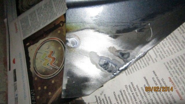

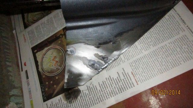

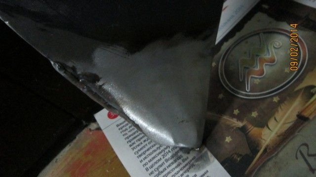

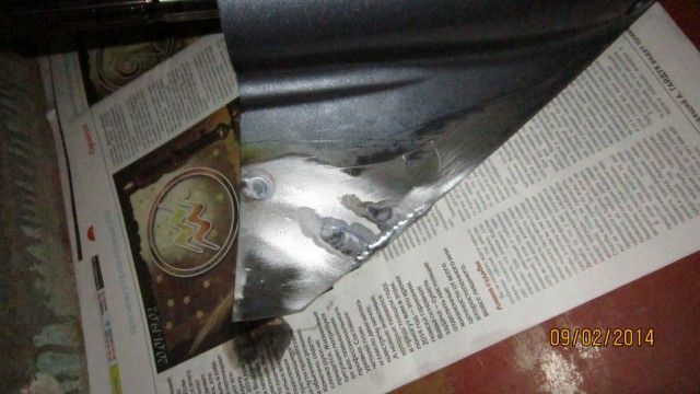

Re: ремонт редуктора
вот что получилось. пока без обработки

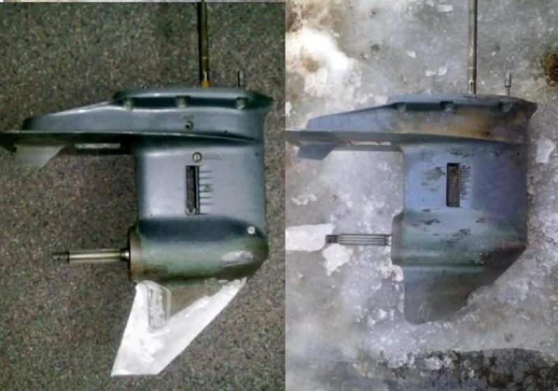

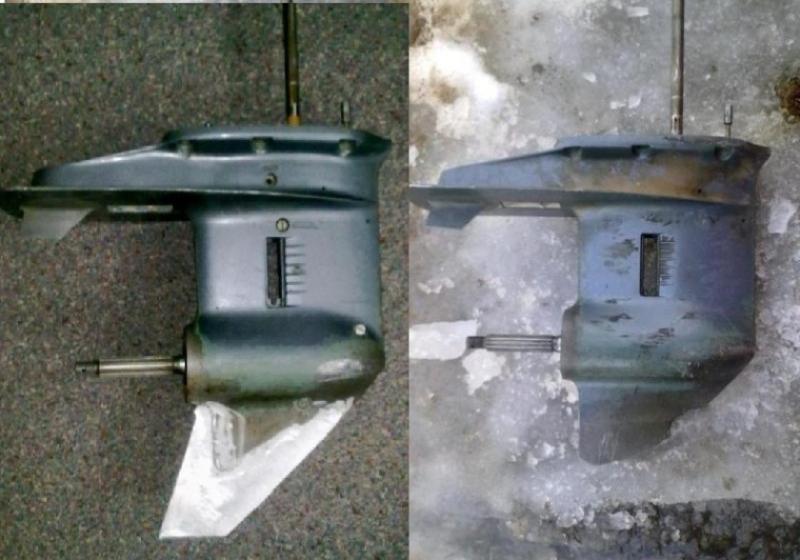

у меня тоже "перо" доварено и много!
....ну а вообще есть промывочные масла.

Саня, а ты редуктор покрасил что ли?
казак25
18.02.2014
28
Уссурийск
Солар-350
yamaha 9.9D
ага и вал за одно поменял)))

ЭлМакс- Саня, а ты редуктор покрасил что ли?
казак25- ага и вал за одно поменял)))
....просто помыл да и свет играет роль при сьемке
