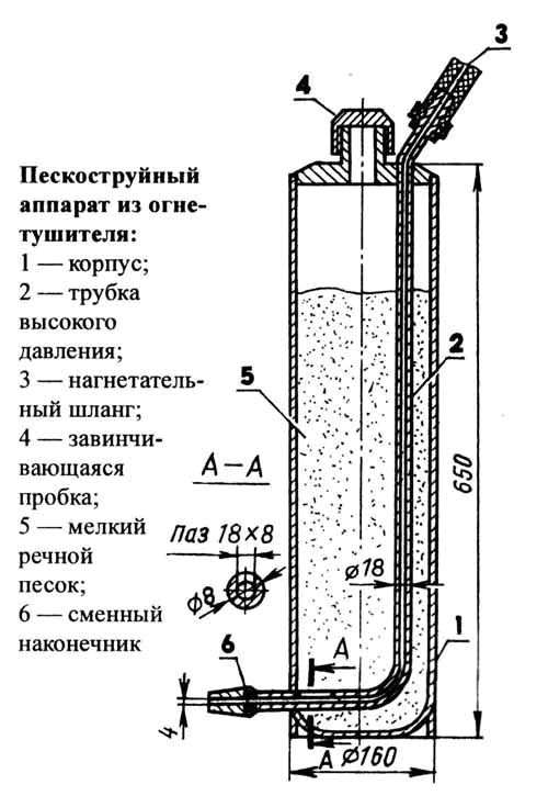

Вот на просторах наткнулся. Сам не испытывал.
ПРОСТОЙ ПЕСКОСТРУЙНЫЙ
- вещь нужная. Тем более компактный, оригинальный, сработанный своими руками на основе бракованного пенного огнетушителя.
Собственно говоря, от огнетушителя берется лишь корпус. Он разрезается, внутрь вставляется слегка изогнутая трубка высокого давления с резьбовыми концами и “песочным” пазом в нижней части. Форма паза прямоугольная, размеры— 18х8 мм. После того как концы трубки займут свои места в заранее просверленных отверстиях, обе части корпуса соединяются или электросваркой опять в целый сосуд.
В него насыпается высушенный и просеянный речной песок. На нижний концевик навинчивается наконечник, формирующий струю, а верхний шлангом высокого давления соединяется с компрессором. Песок через паз попадает в нижнюю часть трубк и под давлением воздуха, нагнетаемого компрессором, бьет абразивной струей из наконечника. Такой струей можно снимать ржавчину или старую краску с обрабатываемого предмета.
Моделист Конструктор 7/2001
